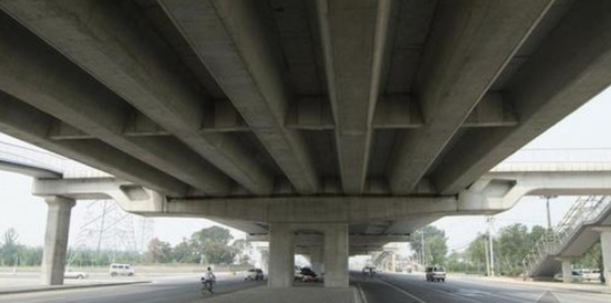

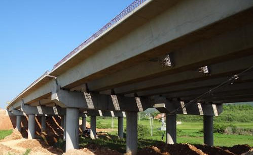

小箱梁桥特点及适应范围
优点:小箱梁常用跨径为20~35m,作为装配式结构,易实现机械化、工厂化施工。因仅设端横隔梁,桥下视觉简洁,加之梁高较矮,在梁高受限、景观要求较高之处,具有一定的优势。结构适应变宽能力强,应用领域广。采用宽梁设计,在相同跨径结构中,具有一定的经济优势。结构暴露面少,负弯矩束锚头位于箱内,结构耐久性好。主梁刚度较大,在车辆荷载作用下主梁变形小、行车较舒适。施工稳定性好,易于维护。

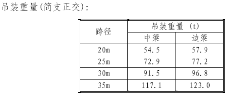

缺点:施工工艺要求高,当管理与施工控制不到位时,易出现沿钢束的纵向裂缝或蜂窝麻面。箱内空间较小,砼一次浇注内模拆除相对麻烦,箱内质量不便于检验。同等跨径,相对空心板、T 梁而言,吊装重量大。
小箱梁设计分为简支与先简支后结构连续两种体系。先简支后连续小箱梁除了具有小箱梁桥的通用优点外,还具有结构受力性能好、伸缩缝少、行车舒适、抗震能力强等优点。

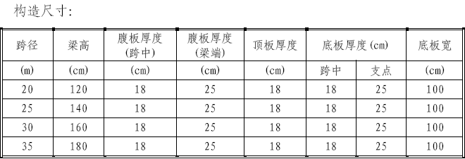

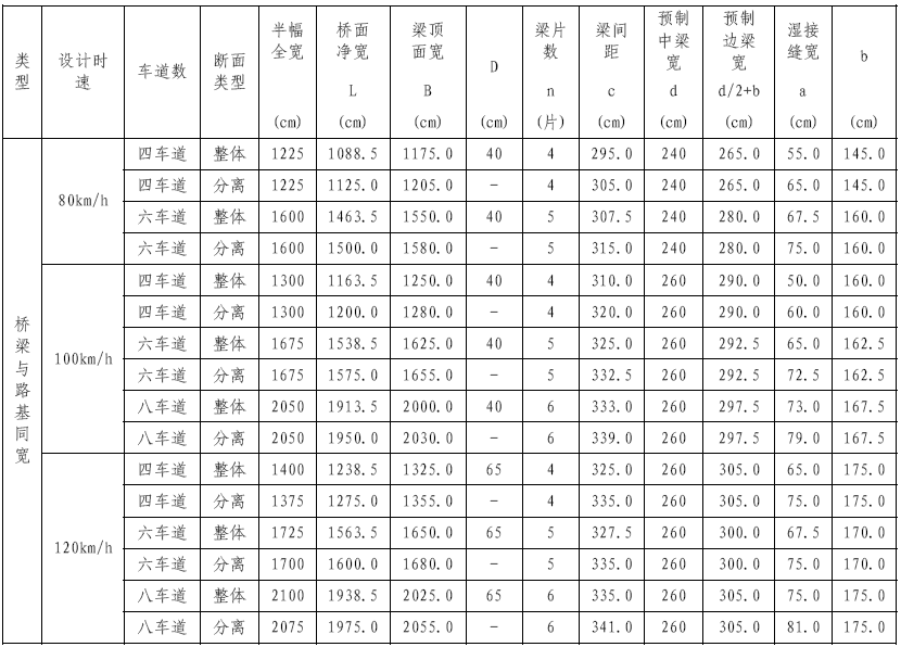

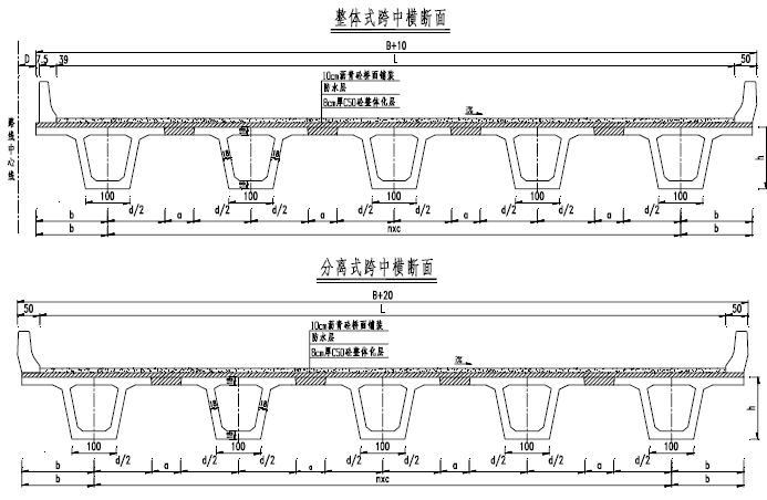

1 小箱梁梁间距根据桥面宽度一般选择为2.80~3.41m,通过调整梁片数、梁间湿接缝宽度及边梁外挑臂长度来适应不同桥面宽度。对相同设计时速、相同车道数的整体式与分离式断面一般采用相同边梁外侧挑臂长度,通过调整湿接缝宽来适应桥梁宽度的变化。边梁中心至外侧挑臂长度一般控制在1.4~1.8m。
2 小箱梁的预制宽度,主要与梁间距、湿接缝宽度有关。为保证小箱梁湿接缝钢筋连接的受力合理性,本次小箱梁设计参考图综合各种桥宽后,取预制中梁宽为2.4m和2.6m两种。实际工程选用时可根据梁间距调整预制宽度,以使湿接缝宽度合理。湿接缝的宽度须满足该处钢筋搭接或焊接长度的要求,一般不宜小于50cm,院小箱梁设计参考图中翼板湿接缝宽为45~81cm。
3 小箱梁的横向连接采用横隔板、翼板湿接缝、现浇整体化层等手段,以保证各梁形成整体,共同受力。
4 小箱梁一般仅设端横隔板。对斜交小箱梁,从结构受力、构造要求、施工难易、美观等因素综合考虑,横隔板一般采用平行梁端倾斜布置。
5 小箱梁顶板厚度为18cm,考虑横向受力及自重荷载等因素,取桥面整体化层厚度为8cm。考虑现浇桥面整体化层参与护栏、桥面铺装及活载的受力分配,在主梁横向分布系数计算、主梁纵向计算时,均已计入6cm整体化层的参与作用。(在小箱梁设计参考图计算分析时,可含概整体化层厚度为10cm工况)由交通部最新颁布的“小箱梁通用图”,采用了6cm 的现浇砼调平层,不考虑现浇桥面层参与受力。)
6 墩顶负弯矩区宜采用预应力混凝土墩顶连续。小箱梁参考图设计时,各种跨径的墩顶现浇连续段均采用预应力混凝土连续。20~35m跨小箱梁底板宽度均为100cm。

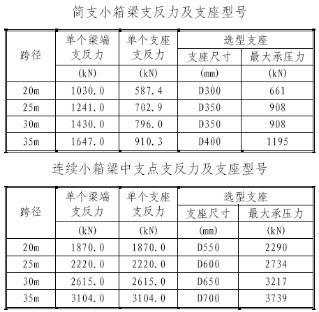

7 简支结构横向一般采用双支座;先简支后连续结构横向在伸缩缝端一般采用双支座,在墩顶连续处一般采用单支座。对墩顶连续处纵向支承,一般采用单支点,也可采用双支点,各有优缺点,建议根据实际情况选用。支座一般采用板式橡胶支座,也可采用盆式橡胶支座。各跨径支反力及建议的板式橡胶支座型号如下表:
8 小箱梁高跨比一般在1/16~1/20 左右,小箱梁腹板、底板厚度一般不应小于18cm,桥面板厚度最小值一般不宜小于18cm。根据小箱梁腹板、顶底板厚度,小箱梁钢束布置最大按15-5控制,以保证波纹管与钢筋布置空间,保证小箱梁梁体砼浇注质量和外观质量。

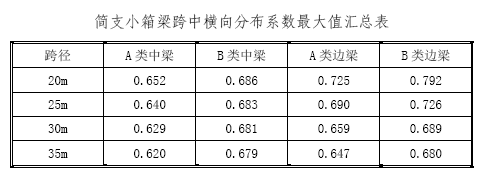

1)平面杆系计算分析:
a)横向分布系数的计算方法
[1] 杠杆法
用于计算荷载位于主梁支点处的横向分布系数。
[2] 刚接梁法
用于计算荷载位于梁桥跨中至L/4处的横向分布系数。
支点至L/4点之间活载横向分布系数按直线内差求得。
b)先简支后连续的连续小箱梁跨中横向分布系数
连续小箱梁跨中横向分布的简化适用计算方法,是按等刚度原则将连续梁的某
一跨换算为等跨径的等截面简支梁来计算。对于连续梁支点处荷载横向分布,仍采用杠杆法计算。小箱梁主梁内力可按考虑荷载横向分布系数后的单梁进行计算,当斜度≥30°时,应利用空间程序进行复核。

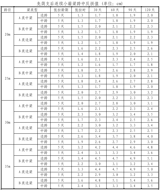

小箱梁反拱值与箱梁截面、钢束布置、张拉龄期、砼配合比、存梁期等多项因素有关,下面以张拉龄期为5天,列出20~35m小箱梁在预制张拉阶段至存梁4个月期间内的反拱值。

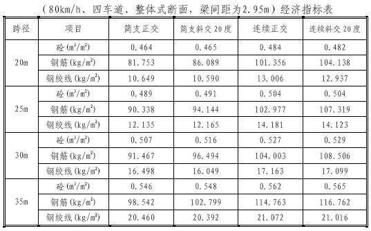

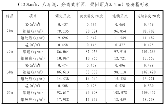

为便于桥梁经济指标控制,按四跨一联,桥梁与路基同宽的梁间距最大、最小尺寸进行经济指标包络,对常规宽度的小箱梁经济指标可基本含概。

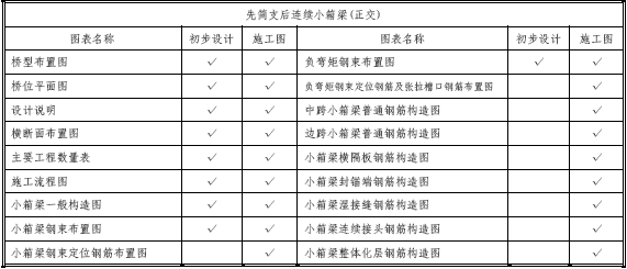

所有的计算、验算都通过后,保证设计产品在满足功能要求的前提下安全、适用、经济,便可开始绘制设计图纸。设计文件的深度应满足现行《公路工程基本建设项目设计文件编制办法》的要求。现以先简支后连续正交小箱梁桥为例,按两阶段设计的高速公路说明初步设计、施工图设计阶段需要完成的设计工作内容。
