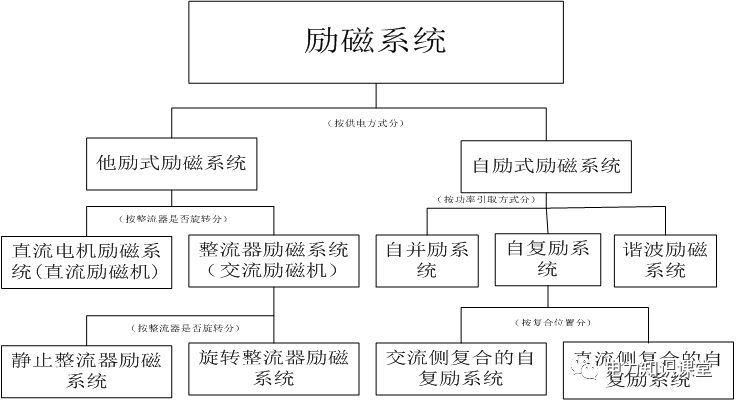

同步发电机的励磁系统种类很多,目前在电力系统中广泛使用的有以下几种类型。
二、励磁系统分类
励磁系统分类表:

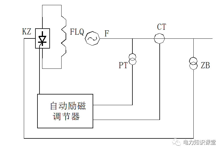

这是自励系统中接线最简单的励磁方式。其典型原理图如图1-8所示。只用一台接在机端的励磁变压器ZB作为励磁电源,通过可控硅整流装置KZ直接控制发电机的励磁。这种励磁方式又称为简单自励系统,目前国内比较普遍地称为自并励(自并激)方式。
自并励系统的组成

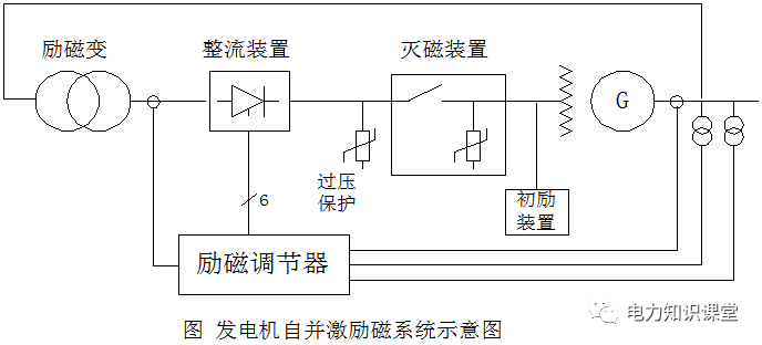

励磁系统由以下几部分构成:励磁变压器、可控硅整流装置、励磁调节器、灭磁及过电压保护装置、初励装置。

励磁变压器
励磁变压器为励磁系统提供励磁能源。对于自并激励磁系统的励磁变压器,通常不设自动开关。高压侧可加装高压熔断器,也可不加。
励磁变压器可设置过电流保护、温度保护。容量较大的油浸励磁变压器还设置瓦斯保护。大多小容量励磁变压器一般自己不设保护。变压器高压侧接线必须包括在发电机的差动保护范围之内。励磁变压器的联接组别,通常采用Y/△组别,Y/Y—12组别通常不用。与普通配电变压器一样,励磁变压器的短路压降为4%~8%。
可控硅整流桥
自并激励磁系统中的大功率整流装置均采用三相桥式接法。这种接法的优点是半导体元件承受的电压低,励磁变压器的利用率高。三相桥式电路可采用半控或全控桥方式。这两者增强励磁的能力相同,但在减磁时,半控桥只能把励磁电压控制到零,而全控桥在逆变运行时可产生负的励磁电压,把励磁电流急速下降到零,把能量反馈到电网。在当今的自并激励磁系统中几乎全部采用全控桥。
可控硅整流桥采用相控方式。
对三相全控桥,当负载为感性负载时,控制角在0o~90o之间为整流状态(产生正向电压与正向电流);控制角在90o~150o(理论上控制角可以达到180o考虑到实际存在换流重叠角,以及触发脉冲有一定的宽度,所以一般最大控制角取150o)之间为逆流状态(产生负向电压与正向电流)。
因此当发电机负载发生变化时,通过改变可控硅的控制角来调整励磁电流的大小,以保证发电机的机端电压恒定。
对于大型励磁系统,为保证足够的励磁电流,多采用数个整流桥并联。
整流桥并联支路数的选取原则为:(N+1)(也有采用N+2的,但考虑到现在可控硅以及可控硅整流桥制造技术的日益成熟,采用2桥冗余似乎已经没有必要)。
N为保证发电机正常励磁的整流桥个数。即当一个整流桥因故障退出时,不影响励磁系统的正常励磁能力。
励磁控制装置
励磁控制装置包括自动电压调节器和起励控制回路。对于大型机组的自并激励磁系统中的自动电压调节器,多采用基于微处理器的微机型数字电压调节器。励磁调节器测量发电机机端电压,并与给定值进行比较,当机端电压高于给定值时,增大可控硅的控制角,减小励磁电流,使发电机机端电压回到设定值。当机端电压低于给定值时,减小可控硅的控制角,增大励磁电流,维持发电机机端电压为设定值。

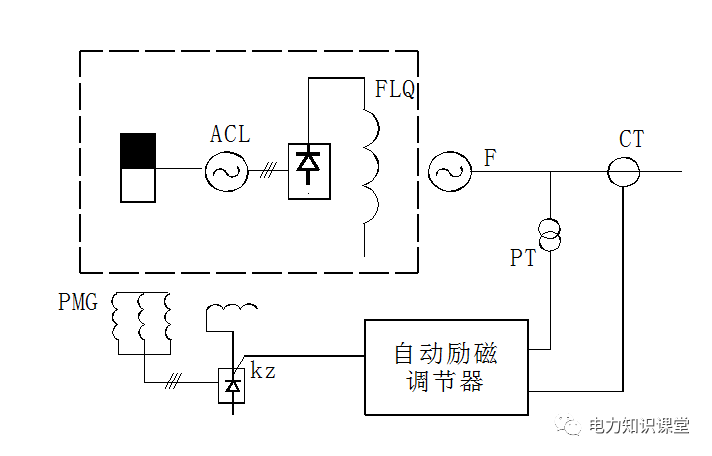

这种励磁方式整个系统没有任何转动接触元件。其原理图见图1-9。
无刷励磁系统中,主励磁机(ACL)电枢是旋转的,它发出的三相交流电经旋转的二极管整流桥整流后直接送发电机转子回路。由于主励磁机电枢及其硅整流器与主发电机转子都在同一根轴上旋转,所以它们之间不需要任何滑环及电刷等转动接触元件。无刷励磁系统中的副励磁机(PMG)是一个永磁式中频发电机,它与发电机同轴旋转。主励磁机的磁场绕组是静止的,即它是一个磁极静止、电枢旋转的交流发电机。
无刷励磁系统彻底革除了滑环、电刷等转动接触元件,提高了运行可靠性和减少了机组维护工作量。但旋转半导体无刷励磁方式对硅元件的可靠性要求高,不能采用传统的灭磁装置进行灭磁,转子电流、电压及温度不便直接测量等。
