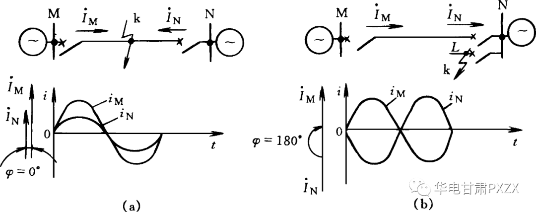

答: 电流相位差动( 以下简称相差) 高频保护是根据比较被保护线路两侧电流相位的原理构成,如图 1 所示。图中规定,电流由母线流向线路方向为正,由线路流向母线方向为负。当被保护线路发生内部短路时,如图 1 (a) 所示, M 端、 N 端的电流方向都是正,即IM 与IN 同相, φ= 0°,保护应该动作。而当线路发生外部短路时, 如图 1 (b) 所示, 则 M端电流IM 方向为正,而 N 端电流IN 方向为负,此时IM 与IN 相位相反,φ= 180°,保护不应该动作。这样就可以根据IM 与IN 两电流之间的相位差来判断是线路内部短路还是外部短路。
(a)内部短路; ( b) 外部短路
图 1 输电线发生内部和外部短路时的电流相位关系
