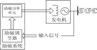

 供给同步发电机励磁电流的电源及其附属设备统称为励磁系统。它一般由励磁功率单元和励磁调节器两个主要部分组成。
      励磁系统是同步发电机的稳定运行的重要组成部分,其主要任务是通过调节励磁绕组的电流来调节发电机转子电流电压来控制发电机机端电压,满足发电机正常发电的需要,同时控制发电机组间无功功率的合理分配,提高同步发电机并列运行的稳定性,可靠性。
       同步发电机的励磁系统主要由功率单元和调节器(装置)两大部分组成。如下图所示
同步发电机的励磁系统重要组成
励磁系统主要任务

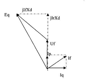

在发电机正常运行情况下,励磁调节装置应维持发电机端电压或主变压器高压侧电压在给定水平。当发电机负荷变化时,要保证发电机的端电压为给定值则必须调节励磁。由发电机的简化相量图如下图所示:
发电机简化相量图
从发电机简化相量图可知:
Eq=Uf+jLXd
其中,Eq-发电机空载电势;
           Uf-发电机机端电压;
            If-发电机定子电流;
            Xd-发电机同步电抗。
        由上式可知,在发电机空载电势Eq恒定的情况下,发电机机端电压Uf会随发电机定子电流 If增加而降低,随发电机定子电流 If降低而增加。要保证发电机的机端电压Uf恒定,必须随发电机负荷电流的增加或减小而增加或减小发电机的空载电势Eq。而Eq是发电机励磁电流IL的函数,若不考虑饱和,则空载电势Eq和励磁电流IL成正比。故在发电机运行中,随着发电机负荷电流变化,发电机的端电压也将随之变化,要使发电机的机端电压维持在给定水平,需要通过励磁装置的调节作用,自动增加或减少励磁电流。

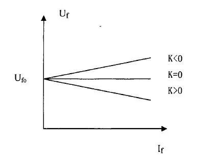

       当发电机并列于电力系统运行时,它输出的有功取决于原动机输入的机械功率,而输出的无功则与发电机的励磁电流有关,实际运行中,发电机并列运行的母线不会是无穷大母线,这时改变发电机励磁会使发电机机端电压和无功功率都发生变化,但端电压变化较小,而无功功率会有较大的变化。控制并列运行的发电机之间的合理无功分配是励磁调节装置的一个重要功能。并列运行的发电机机组之间是如何合理分配无功功率的呢这与发电机机端电压的调差率有关。发电机机端电压的调差率是这样来定义的励磁装置调差功能投入,发电机给定电压不变,发电机功率因数为零的条件下,当发电机的无功负荷从零增加至额定时,用发电机额定电压百分数表示的机端电压变化率K,即公式二:
K(%)=(UF0-UFR)/UFE
式中,K-发电机调差率;
          UFO-发电机空载机端电压;
          UFE-发电机额定电压;
          UER-发电机无功电流为定子额定电流时的机端电压。
发电机机端电压的调差率反映了在励磁调节装置作用下发电机机端电压UFR随无功输出的变化率。发电机端电压UF可能随发电机输出无功电流IR的加大而降低,即UF UFO,则称发电机有负的电压调差;若发电机端电压UF不随发电机输出无功电流IR的变化而变化,即UF=UFO称发电机没有电压调差,为无差调节。如下图所示有三种调差特性。
发电机调差特性图
       当多台发电机机端直接并联在一起工作时,为了使并联机组间有稳定的无功分配,这些发电机都必须有正的电压调差,且要求调差率K=3%~5%。若发电机是单元接线,即它是通过升压变压器在高压母线上并联,则要求发电机有负的调差,负调差的作用是部分补偿无功电流在升压变压器上形成的压降,从而使电厂高压母线更加稳定。
