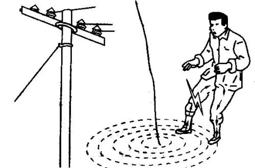

当架空线路的一根带电导线断落在地上时,落地点与带电导线的电势(简单理解就是电压,落地点电压瞬间和落地电线电压一致,相当于落地点电压瞬间升高);相同,电流就会从导线的落地点向大地流散,于是地面上以导线落地点为中心,形成了一个电势分布区域,离落地点越远,电流越分散,地面电势也越低。这里可以想像为一个以落地点为圆心,一个一个同心圆,越到外面同心圆电压越低,越在靠近圆心的地放电压越高。人如果在这个圆圈里跨步,跨域不同的电压区域就会形成电压差,有电压差就会有电流,而人又是导体,这时就会触电。如果人站在距离电线落地点8~10米以内。就可能发生触电事故,这种触电叫做跨步电压触电,注意人受到跨步电压时,电流虽然是沿着人的下身,从脚经腿、胯部又到脚与大地形成通路,没有经过人体的重要器官,好像比较安全。
但是实际并非如此!因为人受到较高的跨步电压作用时,双脚会抽筋,使身体倒在地上。这不仅使作用于身体上的电流增加,而且使电流经过人体的路径改变,完全可能流经人体重要器官,如从头到手或脚。经验证明,人倒地后电流在体内持续作用2秒钟,这种触电就会致命。
