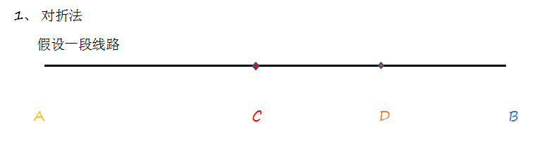

我们需要先找到中间点C,检查AC和BC是否通路,若BC断路,则查找BC的中点D,经过几次这样的查找,最终确定断开点,不过此方法会对电缆有损,也是查找断点最基础的方法;
