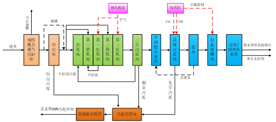

处理工艺
主体工艺采用以五段Bardenpho为主体的生物脱氮除磷工艺。五段Bardenpho工艺是基于AAO工艺衍化而来的工艺,具有成熟可靠、操作管理简单、运营成本较低等多项优点,是目前国内工程实例最多的工艺。
考虑地下厂整体布局,二沉池设计一般以矩形沉淀池为主,且通常选用周进周出和双层平流沉淀池等水力负荷和固体负荷较高池型。本工程可用地较小,双层沉淀池具有结构紧凑、占地面积小且能够实现与前端生反池“共底板”的特点,因此,本工程采用双层二沉池。双层沉淀池在苏州新区地下厂,深圳布吉污水厂均有较好的应用效果。
为实现出水TP≤0.5 mg/L,采用化学除磷深度处理。高效沉淀池表面负荷及污染物去除率较高,池体集约紧凑;转盘滤池具有出水水质稳定、占地省、水头损失小、运行管理简单、投资适中等优点。高效沉淀池和转盘滤池更适合本工程的应用。污泥处理采用占地面积小、密闭性较强的污泥浓缩脱水一体机,将污泥含水率将至≤80%后外运处置

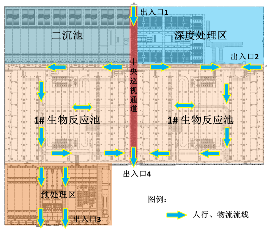

箱体平面及竖向布置
地下式污水厂总平面图布置受风向影响较小,因此,平面布置时主要考虑进出水方向和用地等情况。本工程进水管道自南侧进入,北侧出水。平面布置时采用“顺流程”布置,沉砂池和初沉池等预处理设施集中置于箱体西南角,便于臭气的收集处理,沿箱体南北向布置中央巡视通道,并在通道东西两侧对称布置2座生物反应池,每组处理规模为20万m?/d,在箱体西北侧布置二沉池,处理规模为40万m?/d,在箱体东北侧布置高效沉淀池、滤布滤池、加氯接触池及出水泵房及加药间等设施。各构筑物之间通过渠道连接,箱体布置紧凑,土地利用率较高。

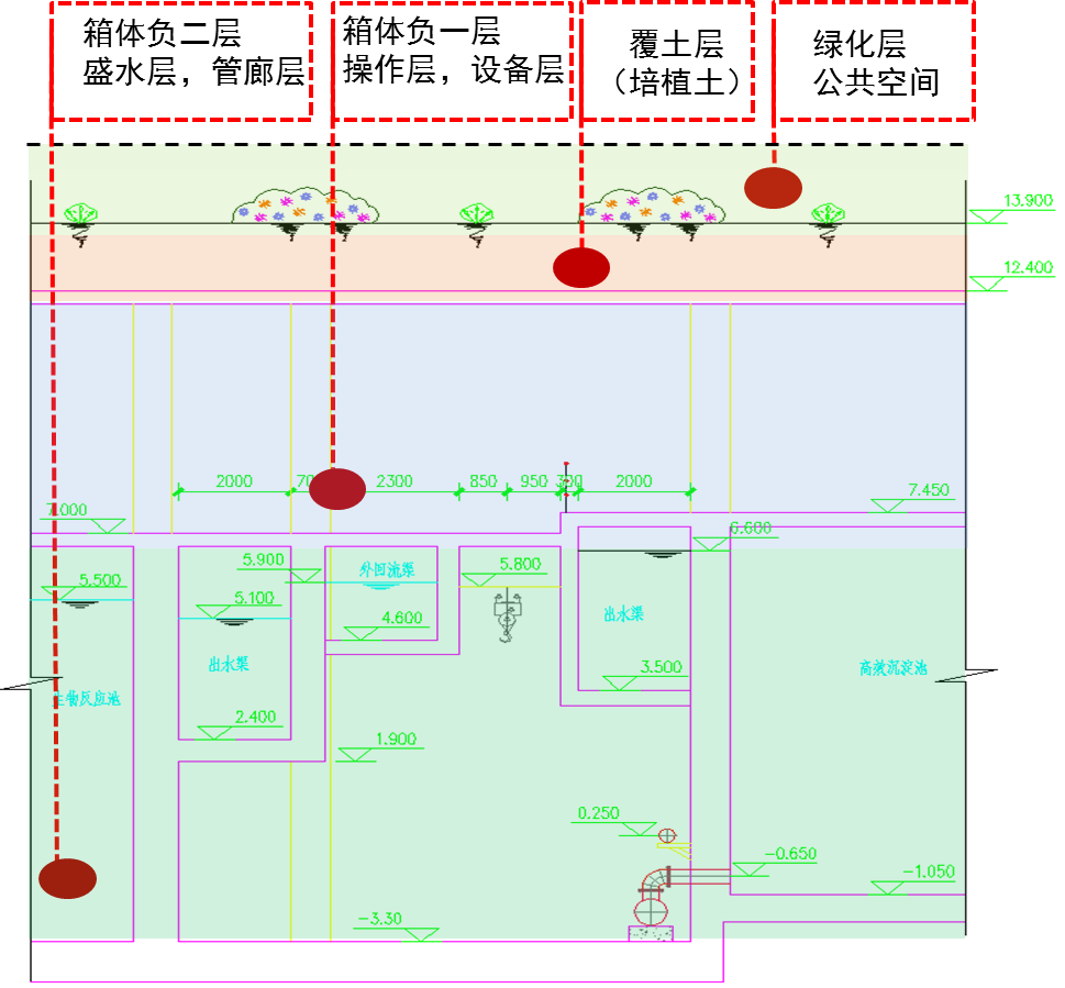

水厂采用地下二层建设形式,为满足顶部绿化及景观需求,上方覆土控制在0.5~1.5 m;地下一层为操作层及设备层,结构净空需满足设备起吊以及风管、电缆、除臭管道等敷设要求,本工程取4.0~4.5 m;地下二层为盛水层,构筑物之间通过渠道紧凑布置,能够有效减低水头损失。同时辅助用房置于盛水层上方,大大提高了箱体的平面及竖向空间利用率。
地下箱体竖向布置图
