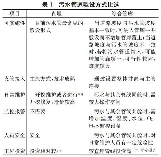

由于污水管自身的特点,我国自建设综合管廊至2016年,除了深圳大梅沙盐田、杭州城站广场及佳木斯林海路等为数不多的几个综合管廊工程外,污水管入廊的工程实例鲜有报道。污水管的不同敷设方式比较见表1。
由表1可见,污水管是否纳入综合管廊,应当结合规划道路或现况道路的标高以及相关的其他市政规划一并考虑。在不大幅增加管廊覆土厚度和增设排水泵站深度的前提下,可考虑将污水管纳入综合管廊,否则,应慎重考虑污水管入廊。

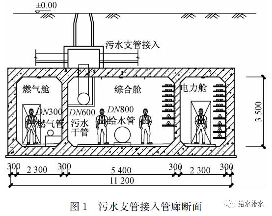

2.1华东某市污水管入廊案例及分析
2.1.1工程概况
该工程位于某市综合实验区中西部,由南到北纵贯该市综合实验区,连接三区五组团,是该市综合实验区“两纵一横”快速路网系统中的重要一纵。本工程道路路线全长6.98 km,建设内容为主车道以外的辅道及慢行系统、市政管线。沿线设置的综合管廊长度约7.00 km,该干线综合管廊,北接高压电力舱,南接干线综合管廊,项目工程总投资约12亿元。

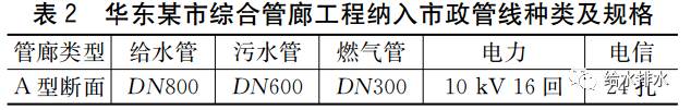

2.1.2入廊管线种类
入廊污水管纵坡坡向大体同管廊纵坡一致,局部略需要调整,通过廊内污水支墩的相对标高来进行调整。廊内污水主管与廊外污水支管的衔接方式通过设置污水伸顶井实现。入廊管线种类见表2。
2.1.3管廊断面及污水支线设计
管廊断面及污水支线接入形式见图1。

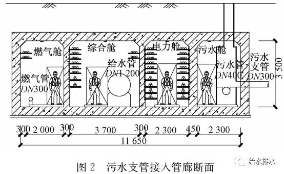

2.2中原某市污水管入廊案例及分析
2.2.1工程概况
该工程位于中原某试点城市东北部区域,管廊总设计长度为17.1 km,分3个标段,第一标段总长约5.9 km,建设区域内道路基本均为新建规划道路,现状两侧用地大部分为农用地及拆迁残留的建筑垃圾,管廊路由与现况灌溉渠相交。规划道路宽40 m,两侧有30 m绿带。该工程污水入廊设置原则,保障污水以重力流方式进出管廊,不设置提升泵站为原则。

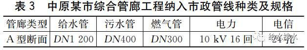

2.2.2入廊管线种类(见表3)
2.2.3管廊断面及污水支线设计(见图2)

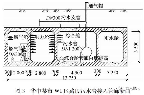

2.3.3管廊断面及污水支线设计(见图3)

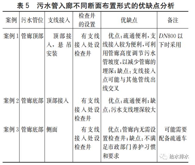

污水入廊时管廊的断面及支管的接入方式及优缺点见表5。

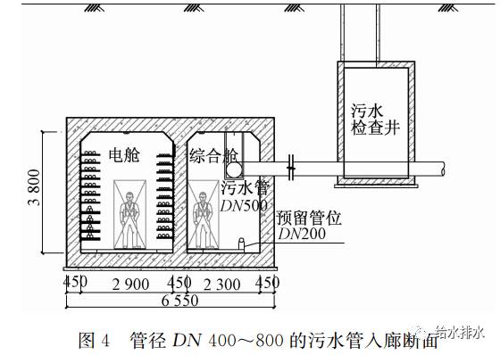

1)管径DN 400~800。可参照建筑室内排水管道的做法,宜采用支墩方式固定;管廊外侧设置污水检查井,收集支户线污水;支管接入廊内干线处以及廊内干线一定间距应设置清扫检查口;廊内管道可采用球磨铸铁、PVCU等管材,管道之间、管道与检查井之间的连接必须可靠,宜采用整体性连接;采用柔性连接时,应有“抗拉脱”稳定设施;支干相接处应处理好沉降问题;廊内污水管道的排气装置,应将管道内有害气体直接排到管廊外部安全空间,不得排到管廊内,见图4。

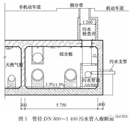

(2)管径DN 800~1 400。可参照室内排水管道的做法,将检查井设置在管廊内,管道采用支墩方式固定;廊内干线检查井长度可适当加大;廊内管道可采用球磨铸铁、PVC-U、钢塑复合等管材,管道之间、管道与检查井之间的连接必须可靠,宜采用整体性连接;采用柔性连接时,应有“抗拉脱”稳定设施;支干相接处应处理好沉降问题,见图5。
