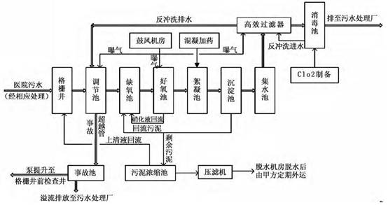

污水污泥处理工艺流程图
污水处理站进水水质指标(平均值):BOD5=127 mg/L、CODcr=274 mg/L、SS=175 mg/L、NH3-N=28 mg/L,处理出水水质要求达到《医疗机构水污染物排放标准》排放标准:BOD5<20 mg/L、CODcr<60 mg/L、SS<20 mg/L、NH3-N<15 mg/L。根据当地环保局环评批复污水处理采用活性污泥工艺+二氧化氯消毒处理工艺,污泥处理采用污泥浓缩+压滤脱水,工艺流程如图1所示。
图1污水污泥处理工艺流程图
各处理单元说明
?①格栅井
设粗、细两道格栅,粗格栅间隙为30 mm,细格栅间隙为10 mm。拦截大颗粒的悬浮物质和切碎凝聚的软体物质(纸屑、破布或食物残渣等),对水泵和后续处理单元起保护作用。放置时使栅条与水流方向水平线呈60°角倾斜,以利于清除被阻留的残渣,为防止管道沉淤和阻留物被冲散,设计时应使格栅前后的污水流速保持在0.6 m/s至1.0 m/s之间,格栅阻留下的物质因含有大量的病原体,清除时应进行消毒处理。
?②调节池
医院排水的性质决定了污水处理站来水水量水质具有不均匀性,故设置调节池以均化污水的水质水量,降低冲击负荷对后续处理单元的影响。同时设置事故超越管至事故池。调节池中设有曝气设备,可防止悬浮颗粒沉淀,并改善污水的可生化性。
?③缺氧-好氧池
缺氧好氧池是污水处理的核心工艺环节,它的优越性是除了使有机污染物得到降解之外,还具有一定的脱氮除磷功能,A/O工艺将前段缺氧段和后段好氧段串联在一起,A段DO不大于0.2 mg/L,O段DO=2 mg/L~4 mg/L。
在缺氧段异养菌将污水中的淀粉、纤维、碳水化合物等悬浮污染物和可溶性有机物水解为有机酸,使大分子有机物分解为小分子有机物,不溶性的有机物转化成可溶性有机物,当这些经缺氧水解的产物进入好氧池进行好氧处理时,提高污水的可生化性,提高氧的效率。
在缺氧段异养菌将蛋白质、脂肪等污染物进行氨化(有机链上的N或氨基酸中的氨基)游离出氨(NH3、NH4+),在充足供氧条件下,自养菌的硝化作用将NH3-N(NH4+)氧化为NO3-,通过回流控制返回至A池,在缺氧条件下,异氧菌的反硝化作用将NO3-还原为分子态氮(N2)完成C、N、O在生态中的循环,实现污水无害化处理。
?④絮凝沉淀池
通过在絮凝池中投加絮凝剂(PAM),并在絮凝池中垂直水流方向设置网格反应器,通过网格的空隙时水流收缩,过网孔后水流扩大,形成良好的絮凝条件。使絮凝剂与污水中悬浮物充分混合,增加细小悬浮物絮凝沉淀作用。
为减小占地面积,采用竖流式沉淀池,与絮凝池合建在一起,污泥沉积在泥斗中,设回流污泥泵将沉淀在污泥斗的污泥回流至缺氧池。并通过污泥泵定期将剩余污泥经污泥管排入污泥池中。沉淀池出水进入集水池,经提升泵进入高效过滤器。絮凝沉淀池可有效去除污水中的悬浮污染物,减少悬浮物对消毒剂的干扰,节省消毒剂的用量。
?⑤高效过滤器
采用高效聚酯纤维滤料和合理的设备结构设计。2μm~10μm的过滤精度,对水中悬浮物等多种杂质物体去除率95%左右;40 m/h~60 m/h的过滤速度,高于传统的过滤器3倍左右;15 kg/m3~30kg/m3的滤床纳污量,是普通过滤器4倍左右;具备占地面积小、使用寿命长、投资费用低等优点。
?⑥消毒池
过滤器出水进入消毒接触池,使污水与消毒剂保持一定的接触停留时间,保证消毒剂有效地杀死水中细菌,出水排放至市政管网。根据《医疗机构水污染物排放标准》要求传染病医院污水接触时间不宜小于1.5小时,综合医院污水接触时间不宜小于1.0小时。
消毒剂采用国际上公认的含氯消毒剂中唯一的高效消毒灭菌剂二氧化氯,它可以杀灭一切微生物,包括细菌繁殖体、细菌芽孢、真菌、分枝杆菌和病毒等,并且这些细菌不会产生抗药性。二氧化氯对微生物细胞壁有较强的吸附穿透能力,可有效地氧化细胞内含巯基的酶,还可以快速地抑制微生物蛋白质的合成来破坏微生物。
?⑦污泥浓缩池
收集储存絮凝沉淀池产生的剩余污泥,并定期向池内加入石灰对污泥进行消毒。污泥浓缩池可初步降低污泥含水率,减少污泥体积,便于后续处理。经过浓缩后的污泥经压滤机脱水后,干污泥外运,滤液回流至调节池。
?⑧事故池
污水处理站发生事故需要紧急排放污水时,为了防止污水直接排入正常水系,而建造的应急性设施。事故池和污水处理设施通过管道连接。事故池的进水阀门一般应为自动控制,以便对事故及时做出反应。
