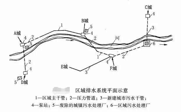

区域排水系统
区域排水系统,顾名思义就是把原来多个地区相对较分散、关联性不大的排水系统连成一起,整合成一个关联系统,这样做的话更加有利于统一调度和管理,把原来数量比较多的小污水厂合并,建设少量的大型污水厂即可满足需要,所以基建费用、管理费用更低,运行效率更高。
但是凡事有好有坏,对于区域排水系统来说同样如此,虽然区域排水系统优点明显,但是也有很明显的缺点,例如当污水厂出现事故时,对于整个区域的影响很大,同时由于基建规模大,投资高,所以后期的工程效益慢,而最重要的一点,随着目前全社会提倡中水回用,污水统筹处理后不利于处理后的中水就近利用。
所以是否选择区域排水系统仍旧需要经过技术经济比较后确定,并非所有地区都适合此种排水系统。区域排水系统不是考试重点,最多作为知识题当中的一个选项出现,对于此部分内容了解即可。

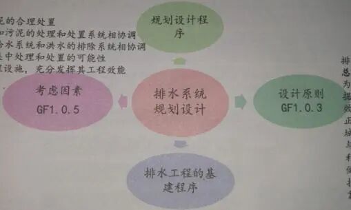

排水系统的设计原则,主要参考《室外排水设计规范》1.0.3节内容,其中应该注意的有两点,其一是排水工程设计应以批准的城镇总体规划和排水工程专业规划为主要依据,其二是城镇污水治理,应该以点源治理与集中处理相结合,以城市集中处理为主的原则(也就是说,没有必须进行集中处理的规定)。其余内容单凭常识也能做出选择,在此不赘述。
排水系统规划设计的考虑因素是常考内容,主要参考《室外排水设计规范》1.0.5节中的5点因素,其中应重点关注第1、2、3条,也就是和其他系统的协同问题(其中城镇排水工程与给水工程相协调,雨水工程与防洪工程相协调)。
  1. 污水的再生利用,污泥的合理处置;
  2. 与邻近区域内的污水和污泥的处理和处置系统相协调;
  3. 与邻近区域及区域内给水系统和洪水的排除系统相协调;
  4. 接纳工业废水并进行集中处理和处置的可能性;
  5. 适当改造原有排水工程设施充分发挥其工程效能。
排水系统的设计施工流程,一般按照如下流程进行,对于规模较小的工程项目,下述流程一般可适当合并或简化处理。
城市总体规划——排水工程专项规划——立项——可行性研究——初步设计——施工图设计——建设施工——试运行及验收——交付生产
在本节中还应该注意一个概念,就是“排水区界”,排水区界指的是排水系统设置的边界,它决定于区域、城市和工业企业规划的建设界限(注意是“建设界限”,而不是单纯的“界限”),实际上就是规划的用地范围。

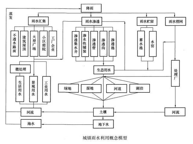

城镇雨水排水系统规划
这部分内容为2018年新版教材新增内容,篇幅巨大,但意义不大,因为关于雨水设计后续会有相关章节单独进行学习,所以此处的内容有些鸡肋,只需要关注几点即可。
  1. 城市排水防涝规划的近期建设规划期限为5年;
  2. 新建地区的硬化地面中,透水性地面的比例不应小于40%;
  3. 超大型城市内涝防治设计重现期为100年,特大型城市50~100年,大城市30~50年,中等城市和小城市20~30年。
  4. LID的概念:低冲击开发模式,具体解释见《室外排水设计规范》2.1.8B和1.0.4A条,其包括两种措施,也即结构性措施和非结构性措施,其中结构性措施包括湿地、生物滞留池、雨水收集槽、植被过滤带、塘、洼地等;非结构性措施包含街道和建筑的合理布局,如已经增大的植被面积和可透水路面的面积。
