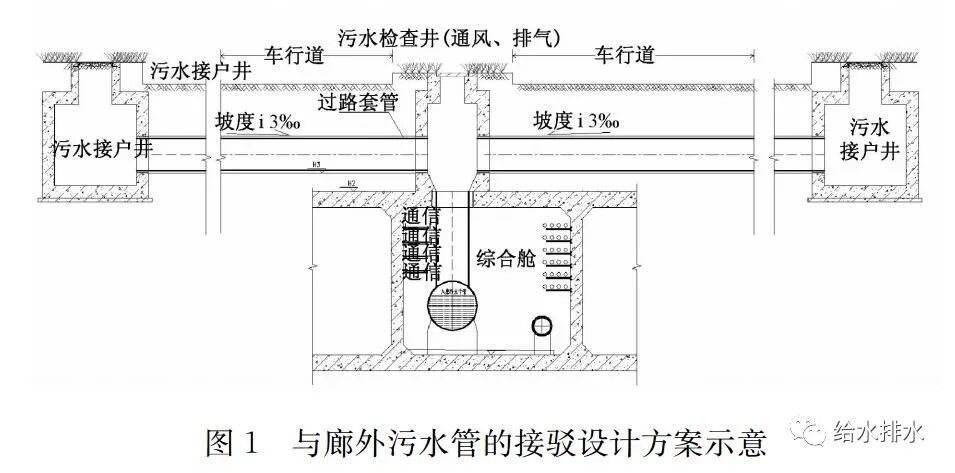

(1)从提高管廊空间利用率,降低污水管道入廊成本及各管线兼容性方面考虑,污水管道不宜单独成舱,宜与给水、通信、热力、电力等共舱,如图 1所示。具体安装尺寸需求按《城市综合管廊工程技术规范》(GB 50838-2015)相关要求执行。
(2)考虑到污水支管接驳要求,若管廊单侧有接驳需求,可考虑将污水管所在舱室布置靠近接驳需求的一侧,以降低管廊埋深。
(3)若双侧都有污水接驳需求,则污水管所在舱室没有特别要求。
(4)管廊断面应考虑污水管的通风、清疏设施所占的空间。
3.2管廊平面位置方案
一般而言,综合管廊确定平面位置时,主要考虑管廊吊装、逃生、通风等口部设施的布置需求,而纳入污水管的管廊,为了方便污水检查井(出舱井)、通风、冲洗设施布置,污水管宜布置在绿化带下,并以此确定管廊平面位置,即管廊平面位置决定因素需要同时兼顾管廊吊装、逃生、通风等口部设施及污水管道的检查井(出舱井)、通风、冲洗设施布置需求,如图1所示。
3.3管廊竖向布置方案
常规综合管廊入廊管线均为非重力流,为降低管廊埋深,管廊竖向设计时一般依道路坡度顺势敷设,而污水管为重力流管,因此,纳入污水管的综合管廊,其竖向设计坡度需要满足污水管线敷设坡度的要求,管廊埋深应满足街区污水支管(接户管)自流接驳至廊内污水管的要求,如图1所示。
3.4与街区污水管的接驳方案(污水出舱井)
污水管道入廊后仍需按直埋铺设一样,每隔一定距离(一般间隔2个检查井,约120 m)设置接户井以满足街区污水管道接入的需求,考虑在有污水接户需求处设置污水出舱井,该出舱井需兼顾污水管检修、通风、清疏等功能。如上文对管廊平面位置的布置要求,污水出舱井均位于绿化带下,从而避免了对路面交通和美观的影响。街区污水管经污水接户井、连接支管、污水出舱井接至廊内污水管。污水接户井内设置必要的拦污设施,以降低廊内污水管堵塞风险。

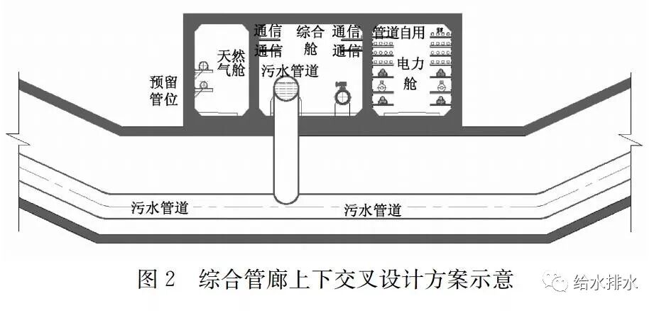

丁字型和十字型交叉是综合管廊建设中很常见的2种交叉类型,2条管廊在交叉处的设计方案是管廊设计的难点。污水管道入廊后,管廊交叉方案除了要考虑各舱室管线的连接、人员的通行、防火分区的隔断外,还需要特别考虑2条污水管的接驳及管廊埋深增加问题。
如常规管廊在交叉处的做法一般采用上下交叉,即下层管廊在交叉处先下弯,满足上层管廊覆土及未入廊管线交叉需求,之后再上弯至设计覆土随道路坡度敷设,以降低下游管廊埋深。而污水管道入廊后,该种交叉方式将会导致下层管廊内的污水管出线倒虹段,增加了污水管堵塞风险,如图2所示。

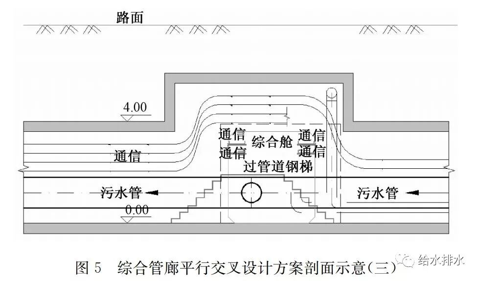

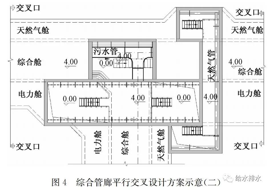

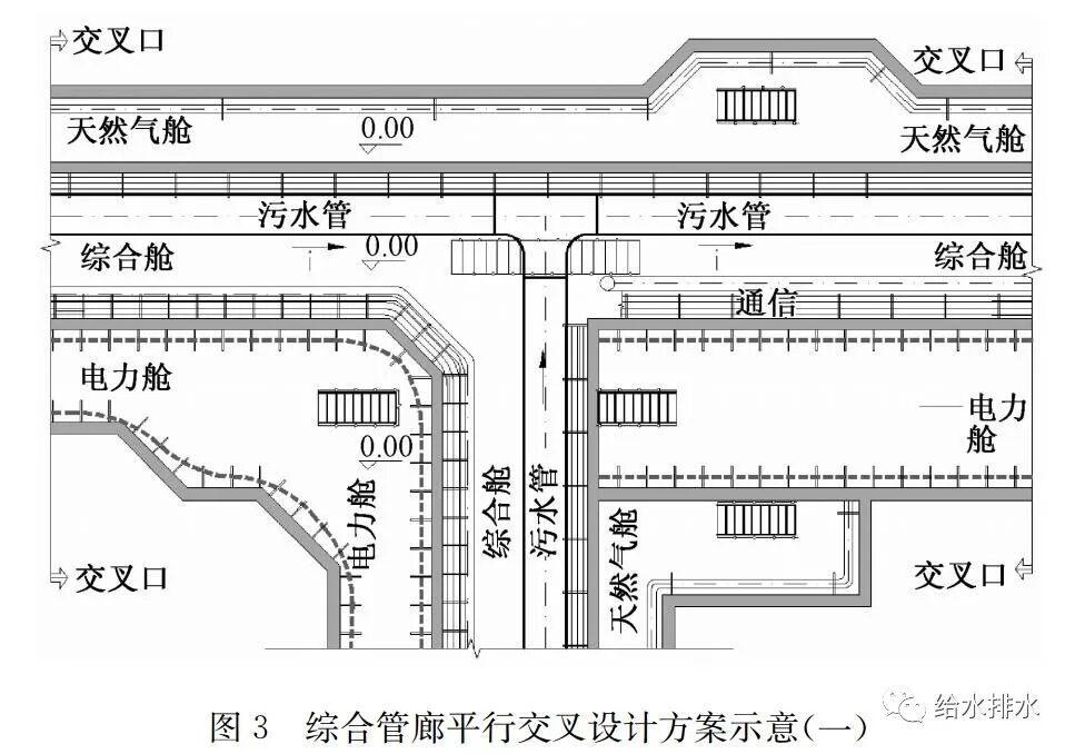

因此,污水管道入廊后,管廊的交叉方案应结合污水管接驳要求进行调整,即由常规的上下层交叉,改为平行交叉。以丁字型交叉为例介绍污水管道入廊后的管廊交叉处理设计要点:
(1)2条管廊的污水管所在舱室平交,满足污水管重力自流接驳需求。
(2)其他舱室(均为非重力管线)通过上弯或下弯避让污水管所在舱室实现连接,考虑到投资因素,宜采用上弯形式以降低管廊交叉处的埋深,覆土不满足要求时,可考虑将管线并排布置以降低上弯处的管廊断面高度,如图 3~图 5所示。
