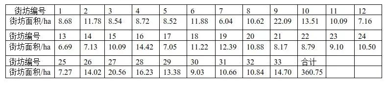

一.综合生活污水设计流量计算
各街坊面积汇总表
居住区人口数为300 x 360.75=108225人
则综合生活污水平均流量为150 x 108225/24 x 3600L/s=187.89L/s
用内插法查总变化系数表,得KZ=1.5
故综合生活污水设计流量为Q1=187.89 x 1.5L/s=281.84L/s

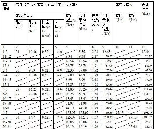

一.划分设计管段,计算设计流量
本段流量q1=FqsKZ
式中q1----设计管段的本段流量(L/s)
F----设计管段服务的街坊面积(hm2)
qs----生活污水比流量[L/(s·hm2)]
KZ----生活污水总变化系数
生活污水比流量qs=nρ/24x3600
=300x150/24x3600 L/(s·hm2)=0.521 L/(s·hm2)
式中n----生活污水定额或综合生活污水定额[L/(人·d)]
Ρ----人口密度(人/hm2)
污水干管和主干管设计流量计算表
工厂排出的工业废水作为集中流量,企业一流出水量在检查井7处进入污水管道,相应的设计流量为97.13L/s
由管线图和上表可知,设计管段1-2为主干管的起始管段,只有本段流量q1=qsF=0.521x10.66L/s=5.55L/s流入,故其设计流量为5.55L/s。
设计管段2-3除了本段流量q1外,还有包括1-2管段流量的转输流量Q2流入。该管段接纳街坊30的污水,其街坊面积为9.03ha,故本段平均流量为q1= qsF=0.521x9.03L/s=4.70L/s;该管段的转输流量是从旁侧管段11-12-13-2流来的生活污水平均流量,其值为
q2=[5.55 +0.521x(11.88+6.04+6.69+7.13+9.10+10.50)]L/s=32.30L/s
设计管段2-3的合计平均流量为q1+q2=(4.7+32.03)L/s=37.00L/s
查表得Kz=1.82,故该管段的综合生活污水设计流量为
Q1=37.00x1.82L/s=67.34L/s。总设计流量为综合生活污水设计流量与集中流量之和,因集中流量为0,故Q=Q1=6.34L/s
工厂排出的工业废水作为集中流量,如企业一流出水量在检查井6处进入污水管道,相应的设计流量为97.13L/s,则管段6-7的总设计流量就为本段集中流量与旁侧管段5-6和16-17-18-6转输来的综合生活污水设计流量之和。
其余各管道设计流量的计算方法与上述方法相同

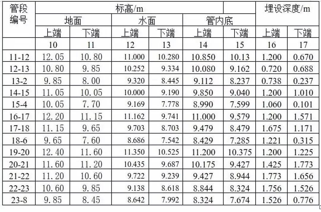

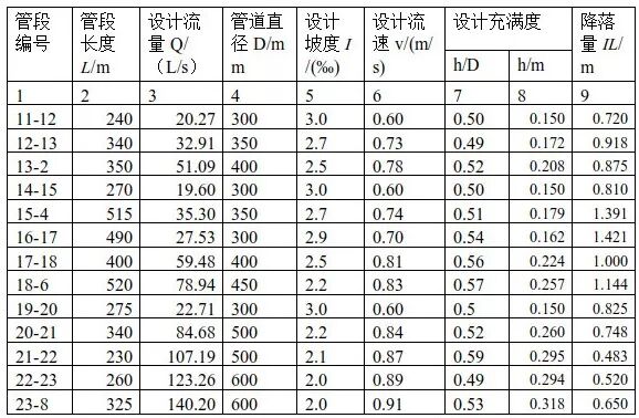

(1) 污水干管的水力计算
污水干管水力计算表
1. 将设计管段编号填入上表中第1项,从污水管道平面布置图上按比例量出污水干管每一设计管段的长度,填入上表第2项。
2. 将污水干管各设计管段的设计流量填入上表的第3项。设计管段起止点检查井的地面标高填入上表第10、11项。各检查井处的地面标高根据地形图的等高线标高值,按内插法计算。
3. 计算每一设计管段的地面坡度,作为确定管道坡度时的参考值。例如,设计管段11-12的地面坡度为(12.05-10.80)/240=0.0052.
4. 根据设计管段11-12的设计流量,参照地面坡度估算管径,根据估算的管径查水力计算图得出设计流速、设计充满度和管道的设计坡度。
本例设计管段11-12的设计流量为20.27L/s,而《室外排水设计规范》规定城市街道下污水管道的最小管径为300mm,它在最小设计流速和最大设计充满度条件下的设计流量为26L/s。所以本管段为不计算管段,不再进行水力计算,直接采用最小管径300mm、与最小管径相应的最小设计坡度0.003、最小设计流速0.6m/s、设计充满度h/D=0.5.
其他各设计管段的计算方法与此相同。
5. 根据设计管段的管径和设计充满度计算设计管段的水深。如设计管段11-12的水深为(h/D)D =0.5x300mm=150mm=0.15m,将其填入上表中第8项。
6. 根据设计管段的长度和管道设计坡度计算管段标高降落量。如设计管段11-12的标高降落量为IL=0.003x240=0.720m,将其填入上表中的第9项。
7. 求设计管段上、下端的管内底标高和埋设深度。首先要确定管道系统的控制点。本例中各条干管的起点都是该条管道的控制点,已知各条干管起点的埋设深度均为1.2m。
于是11-12管段11点的埋设深度为1.2m,将其填入上表中第16项。
11点的管内底标高等于11点的地面标高减11点的埋设深度,即:(12.05-1.2)m=10.85m,将其填入上表中第14项。
12点的管内底标高等于11点的管内底标高减11-12管段的标高降落量,即:(10.85-0.72)m=10.13m,将其填入上表中第15项。
12点的埋设深度等于12点的地面标高减12点的管内底标高,即:(10.80-10.13)m=0.67m,将其填入上表第17项。
8. 求设计管段上、下端的水面标高。管段上、下端的水面标高等于相应点的管内底标高加水深。如管段11-12中11点的水面标高为(10.850+0.150)=11.000m,将其填入上表第12项。
12点的水面标高为(10.130+0.15)m=10.280m,将其填入上表中第13项。
12点的水面标高也可用11点的水面标高减11-12管段的标高降落量,即:(11.000-0.72)m=10.280m。
其余各管段的计算方法与此相同。

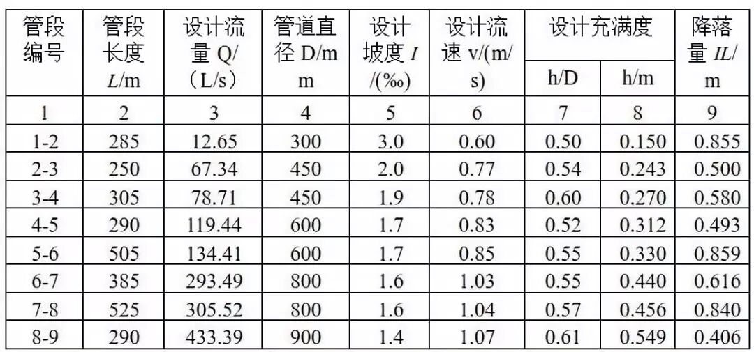

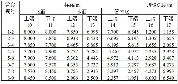

(2) 污水主干管的水力计算
污水主干管水力计算表
3. 计算每一设计管段的地面坡度,作为确定管道坡度时的参考值。例如,设计管段1-2的地面坡度为(8.90-8.00)/285=0.0031
4. 根据设计管段1-2的设计流量,参照地面坡度估算管径,根据估算的管径查水力计算图得出设计流速、设计充满度和管道的设计坡度。
本例设计管段1-2的设计流量为12.65L/s,而《室外排水设计规范》规定城市街道下污水管道的最小管径为300mm,它在最小设计流速和最大设计充满度条件下的设计流量为26L/s。所以本管段为不计算管段,不再进行水力计算,直接采用最小管径300mm、与最小管径相应的最小设计坡度0.003、最小设计流速0.6m/s、设计充满度h/D=0.5.
其他各设计管段的计算方法与此相同。
5. 根据设计管段的管径和设计充满度计算设计管段的水深。如设计管段1-2的水深为(h/D)D=0.5x300mm=150mm=0.15m,将其填入上表中第8项。
6. 根据设计管段的长度和管道设计坡度计算管段标高降落量。如设计管段1-2的标高降落量为IL=0.003x285=0.855m,将其填入上表中的第9项。
7. 求设计管段上、下端的管内底标高和埋设深度。首先要确定管道系统的控制点。本例中各条干管的起点都是该条管道的控制点,故主干管中1点位控制点,埋设深度为1.2m。,将该值填入上表中第16项。
1点的管内底标高等于1点的地面标高减1点的埋深,为(8.90-1.2)m=7.70m,填入上表中的第14项。
2点的管内底标高等于1点的管内底标高减管段1-2的标高降落量,为(7.70-0.855)m=6.845m,填入上表中第15项。
2点的埋设深度等于2点的地面标高减2点的管内底标高为(8.00-6.845)m=1.155m,填入上表中第17项。
8. 求设计管段上、下端的水面标高。管段上下端的水面标高等于相应点的管内底标高加水深。
如管段1-2中1点的水面标高为(7.70+0.15)m=7.85m,填入上表中的第12项。
2点的水面标高为(6.845+0.15)m=6.995m,填入上表中的第13项。
根据管段在检查井处采用的衔接方法,可确定下游管段的管内底标高。
例如,管段1-2与2-3的管径不同,采用管顶平接。即管段1-2与2-3在2点处的管顶标高应相同。又如管段2-3与3-4管径相同,采用水面平接。即管段2-3与3-4在3点处的水面标高应相同。先计算管段2-3中3点点的水面标高,于是便得到管段3-4中3点的水面标高,然后用管段3-4中3点的水面标高减去管段3-4的降落量,便可求得4点的水面标高。用3、4点的水面标高减去管段3-4中的水深便得出相应点的管内底标高,进一步可求出3、4点的埋设深度。
其他各管段的计算方法与此相同。
