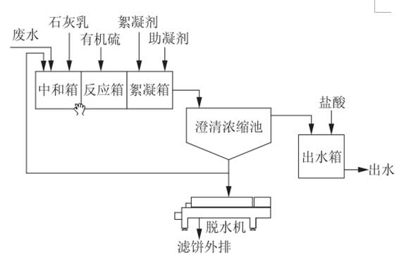

针对脱硫废水,一般传统处理为三联箱工艺:
该工艺仅处理掉重金属、大部分浊度、调节了PH值,没有处理含盐量、COD等,达不到市政污水、地表水允许排放水质标准。

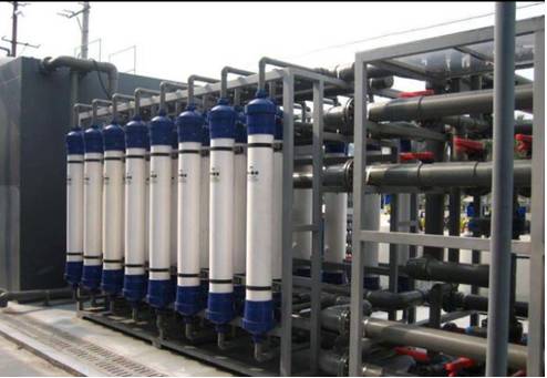

方案一:脱硫废水(三联箱后)→曝气调节池→预沉池→一级高效澄清器→二级高效澄清器→中间水箱→超滤→超滤产水箱→软化→后续膜处理系统
方案二:脱硫废水(三联箱后)→石灰石加速澄清池→变孔隙滤池→浸没式超滤→超滤产水箱→软化→后续膜处理系统
预沉池污泥/混凝澄清排泥→排泥泵→污泥储存池→污泥泵→板框压滤机→泥饼
浓缩液可作为灰库加湿、煤场喷洒等用水,也可采用蒸发结晶、电解、烟道喷洒等措施处理掉最终浓液。

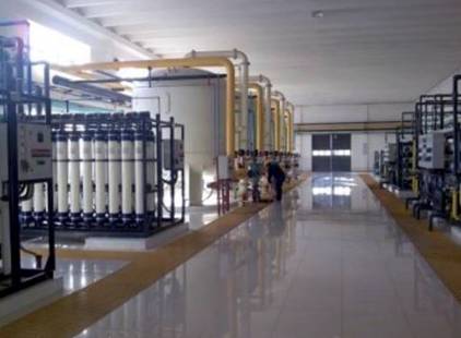

2.3 高盐水用膜系统介绍
2.3.1 DT膜技术简介
DT膜技术即碟管式膜技术,分为DTRO(碟管式反渗透)和DTNF(碟管式纳滤)两大类,是一种独特的膜分离设备。该膜采用开放式流道。
碟管式膜可有效的避免膜堵塞和浓差极化现象,成功的延长了膜片的使用寿命;清洗时也容易将膜片上的积垢洗净,保证碟管式膜组适用于处理高浑浊度和高含沙系数的废水,适应恶劣的进水条件。
DTRO膜其耐高压、抗污染特点十分明显。即使在高浊度、高SDI值、高盐分、 高COD的情况下,也能经济有效稳定运行。

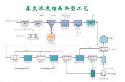

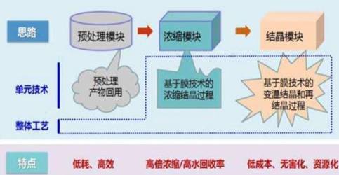

2.4 蒸发结晶技术
脱硫废水的蒸发-结晶处理工艺主要有多效强制循环蒸发-结晶技术(MED)蒸汽机械再压缩-结晶技术(MVR)以及低温常压蒸发结晶技术(NED)等。蒸发-结晶处理工艺在煤化工、石化等行业废水处理应用较多。
蒸发结晶工艺主要技术指标比较
图片蒸发方式
MED
MVR
NED

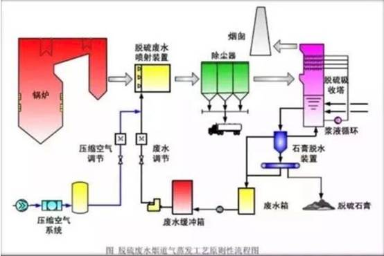

2.5烟道雾化蒸发工艺
烟道雾化蒸发工艺是将脱硫废水进行浓缩预处理后再进行雾化处理,然后将雾化后的废水喷入烟道并利用锅炉尾部烟气的余热使之快速蒸发,其所含盐分结晶成颗粒后附着在烟气中的粉煤灰上在除尘系统中被捕获收集并随灰一起外排。废水蒸发产生的蒸气进入脱硫吸收塔进行循环利用。
