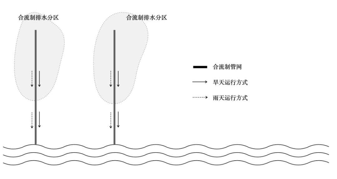

合流制排水系统分为直排式合流制和截流式合流制两类排水系统,是将生活污水,工业废水和雨水混合在同渠内排除的排水系统。一般来讲,合流制排水系统由于只需一套管沟系统,施工较简单,同时汇集了生活污水、工业废水和部分雨水再送至污水处理厂处理。但是汇集处理会增加污水厂的处理压力,增加成本;并且随着现代工业与城市的发展,污水量不断增加,水质日趋复杂,所造成的污染危害很大。
图|直排式合流制排水系统示意图

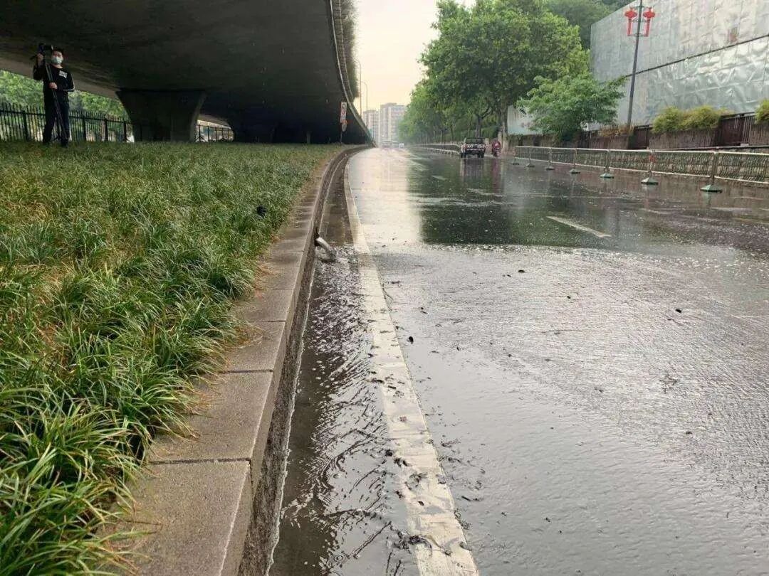

但其存在的主要问题之一是雨水得不到处理。在降雨初期时,雨水溶解了空气中的大量酸性气体、汽车尾气、工厂废气等污染性气体,降落地面后,又冲刷沥青油毡屋面、沥青混凝土道路、建筑工地等,使得前期雨水中含有大量的BOD、SS、TN、TP、重金属等污染物等污染物质,因此前期雨水的污染程度较高,通常超过了普通的城市污水的污染程度。所以如果将前期雨水直接排入自然水体,将会对水体造成非常严重的污染。
图|分流制排水系统
早在1980年美国在地表径流污染物中已经检测出50种重点污染污染物,如重金属、油剂、悬浮固体等,美国环保署已经把城市地表雨水径流污染作为影响江河湖泊水质的第三大污染源,有研究表明初期径流水质甚至比城市污水水质还差。而传统的分流制排水系统对初期降雨径流直接进行排放,因此初期降雨径流带来的面源污染问题急需解决。
图|初期雨水

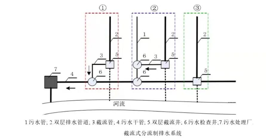

为了解决现有排水系统暴露出的问题,有学者提出了一种新型排水系统——截流式分流制排水系统。截流式分流制系统是为了收集和控制初期降雨径流而采取的基于完全分流制排水系统的一种重要变形。它是在完全分流制的基础上,在污水干管或雨水管网中设置截流井将初期雨水进行截流,最终将截流水输送至污水处理厂或就地进行处理。初期雨水由于污染较大亦通过截留管送至污水厂进行处理,而中后期雨水由于污染较小直接排放进入水体。截流式分流制排水系统可较好地保护水体不受污染,且同时解决了雨污水混接问题。
图|截流式分流制排水系统示意图

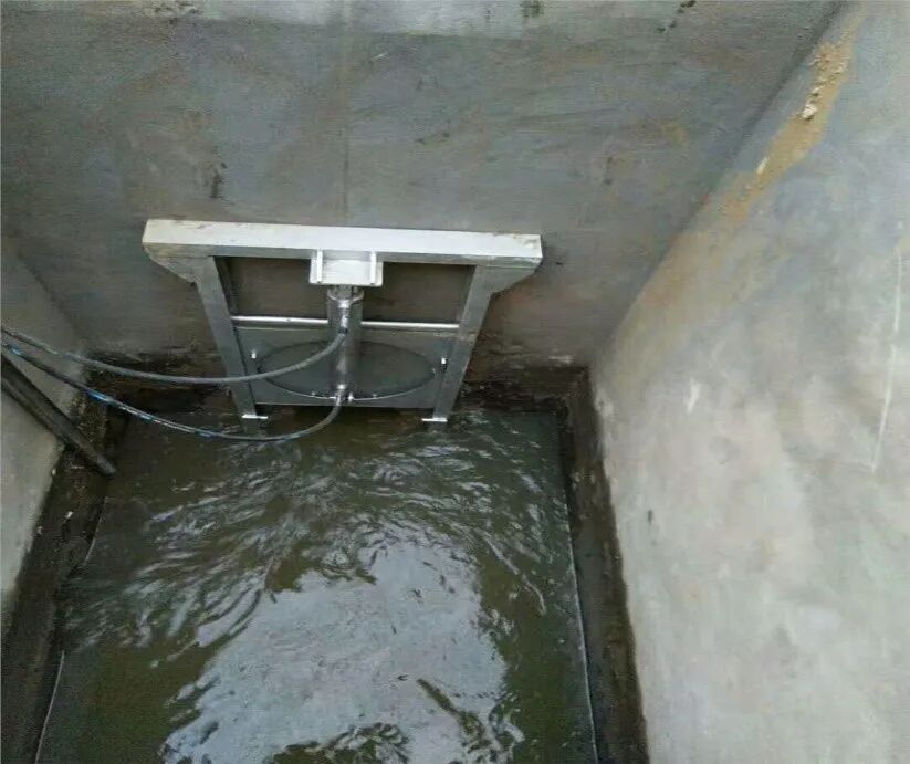

在截流式分流制排水系统中,双层管道和双层检查井上层用于输送和收集雨水,下层输送和收集污水(含截流雨水)。通过在合建分流式双层排水系统管网或污水干管中设置1个或多个双层截流井进行雨水的截流,截流的雨水通过双层截流井中设置的截流孔或其它截流措施截流至下层检查井,同时通过下层污水管道进行输送。截流后的雨污混合水通过截流管引出至下游污水管,然后输送至污水厂进行处理。
图|智能截流井

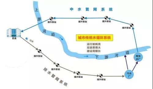

由于局部气候变化造成降水减少,用水量增加导致地下水超采,地下水位降低,因此地表径流减少,部分地区会出现河道内缺水的现象。如下图所示,传统方法是在集中污水处理厂出水端,建立再生水厂进行河道补水,但由于大部分集中污水处理厂与城市相距很远,远距离的输送能耗非常高,同时回用管道铺设成本高,在推行过程中难度很大。为解决河道内缺水问题,同时为响应国家低碳经济发展,实现双碳目标,提出了绿色低碳排水系统。
图|城市传统水循环系统

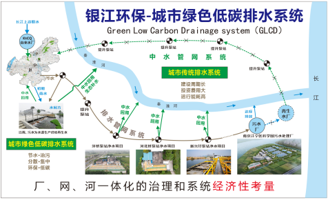

绿色低碳排水系统(Green Low Carbon Drainage system),就是在排水管网系统的沿途提升泵站,利用泵站的空余用地,进行部分污水处理,出水达到河道地表水标准。无需在集中污水处理厂出水端出水。
图|城市绿色低碳排水系统
如上图所示为江宁区绿色低碳排水示意图,各级提升泵站进行部分污水处理后,中水回用排入秦淮河,不仅减轻了污水处理厂的扩容压力,降低远距离输送耗能,也减少了补水管道以及提升泵站的运行费用。从投资上来说,相对于传统排水系统,绿色低碳排水系统可节约50%以上的投资,节省能耗约30%以上。该方法已在南京江宁区应用取得成功,不仅减轻污水终端科学园污水处理厂的扩容提标压力,也为江宁区秦淮河国控断面考核减轻压力。
