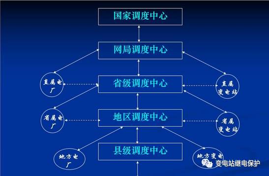

1.调度分层管理
《电网调度管理条例》明确,调度机构分为五级即:
  • 国调:国家调度机构;
  • 网调:跨省、自治区、直辖市调度机构(东北、华北、华东、华中、西北、南方电力调度通信中心);
  • 省调:省、自治区、直辖市级调度机构;
  • 地市调:省辖市级调度机构;
  • 区县调:县级调度机构。
  • 图片

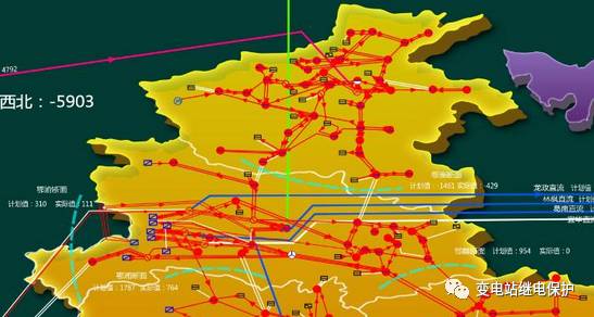

13  潮流
潮流即输电线路上的电流的流动方向。
如下图中输电线路上的箭头方向:

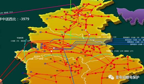

14输电断面
输电断面为某一基态潮流下,有功潮流相同且电气距离相近的一组输电线路的集合。也称潮流断面。
       如下图中蓝色圆弧虚线部分:

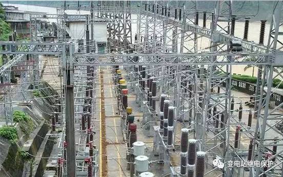

15一次设备
一次设备是指直接用于生产、输送和分配电能的生产过程的高压电气设备。
它包括发电机、输电线路、电力电缆、变压器、母线、断路器(开关)、刀闸、电容器、绕组、电抗器、PT、CT等。
