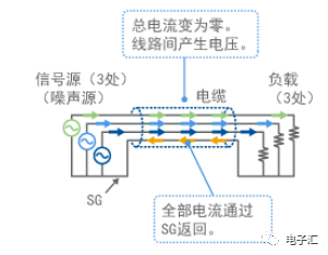

线路中的噪声电流进入和流出,相同大小的电流以相反方向流动,总和始终为零,这种称之为差模传导。

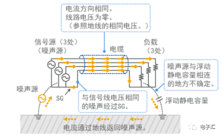

线路中的噪声电流以相同的方向流动,线路承受着相同的电压,这种称之为共模传导。共模传导经由地线所保持负载的浮动静电容量泄露的电流所导致,然后经过地线回到噪声源(也可能是负载和噪声源之间的直接连接所导致而不经过地线)。

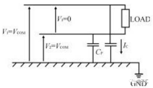

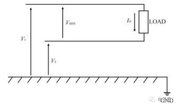

通常,电流是从一根导线流向负载,再经过另一导线流回来,形成环路。负载LOAD两端会形成电压差V1和V2。此时,共模电压 Vcom = (V1 + V2)/ 2。
也可以说差模电压 Vdiff = V1 - V2。
电路还是这个电路,负载LOAD两端电压还是V1和V2,共模和差模只是参考点变了而已。共模指的是两个电压对地的平均值,差模指的仅仅是两电压的差值。
