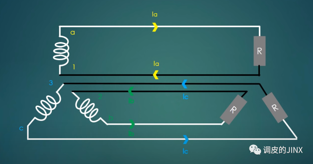

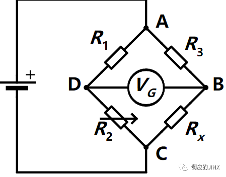

如下图所示,不考虑电流泄露的情况下,电机三相端子出来的电流等于流入中性点的电流。

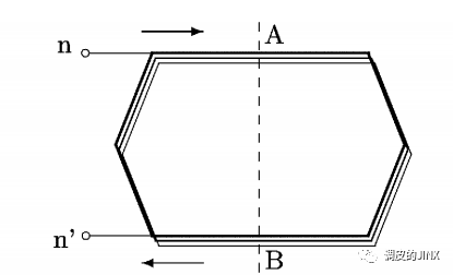

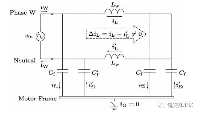

以单相绕组为例,电流电路图最终简化如下所示, 电机三相端子出来的电流一部分通过线圈进行主电路,一部分通过机壳进入次电路,最终又回到中性点。
是否对该电路有点眼熟?不错,这就是典型的“惠斯通电桥”。当电桥平衡,ig=0,R3*R2=R1*Rx。

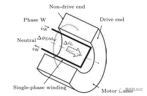

电流产生感应磁场,当电路平衡,即定子绕组与机壳的寄生电容对称时,?iL=0,轴向方向没有产生磁场(电流轴向流动,磁场互相抵消)。
当电路不平衡,即定子绕组与机壳的寄生电容不对称时,?iL≠0,轴向方向产生感应磁场(磁场无法抵消)。
而当?iL是变化的时候,感应磁场也就不断变化,继而在轴向产生感应电动势,也就是我们说的高频感应轴电压。

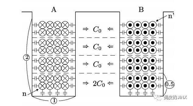

从简化后的电机剖视图可以清晰的看到槽内绕组线圈的寄生电容的不对称特性:Cf更偏向槽的底部。

(1)定子绕组与机壳的寄生电容不对称
(2)在共模电路中,绕组和机壳之间的漏电流发生变化
(3)在电机轴上等效出一个共模电流?iL
(4)变化的?iL产生变化的感应磁通
(5)电机轴沿轴向感应出轴电压
看到这里,可能留心的读者会发现,上述电路图的电机机壳没有接地。在这个背景条件下,电机相端子流出的电流等于流入中性点电流。电机绕组绕组与机壳之间的寄生电容不对称才是产生感应轴电压的根本原因。

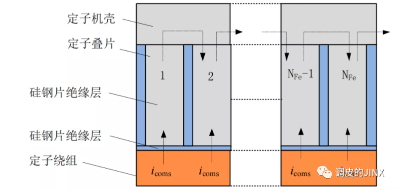

寄生电容产生的泄漏电流变成了接地漏电流。变化的接地漏电流产生变化的感应磁通,继而感应出轴电压。
因此,无论在何种情况下,高频感应轴电压产生的机理都可以用前面的简单描述来概括: 共模电压产生共模电流,共模电流产生共模磁通,通过磁通产生感应电动势,即感应轴电压
