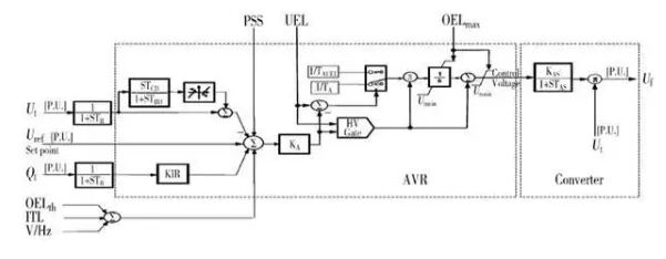

正常情况下励磁调节器采用自动电压调节(AVR)控制方式。
自动电压调节(AVR)控制是通过调节PID调节器的输出来改变发电机的励磁电流。
该调节器的输入为发电机机端电压和电压给定值的偏差。
最终实现发电机端电压的稳定。
具体调节原理如图1所示。
图1 励磁调节器AVR控制原理图

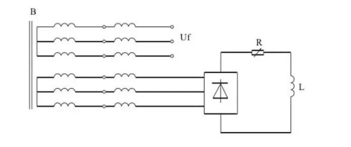

自复式励磁
自复励励磁方式优点是静态电压调节精度较高具有较强的电流补偿作用,可在机端发生短路时提供强励电流。
缺点是由于电流补偿的作用容易导致发电机空载并列运行时不稳定。
原因
图2 双绕组电抗分流励磁回路接线图
如图2所示,为某水电站双绕组电抗分流励磁回路接线图。
在机组大修后起动时,发电机出口电压三相不平衡,在三组电压中两组为400 V,一组为380V。
在发电机并网后进行机组无功负荷增加时,发电机的励磁电流越增越小,最后造成发电机欠励磁运行。
进行励磁线圈的检查后发现,主、副绕组相序接错,所以才会出现励磁电流越加越小的现象。
应对策略
1.提高检修质量,把好验收关;
2.将主、副绕组相序改正。
