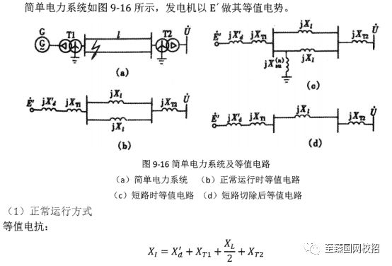

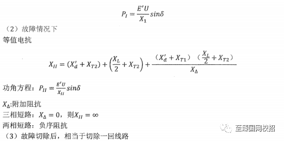

6、大扰动后的物理过程分析
功角方程
等值电抗
故障发生后的过程为

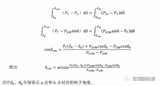

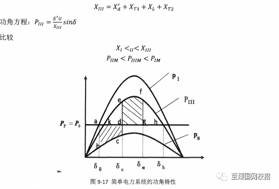

当最大可能的减速面积小于加速面积时,如果减小氐,则可以使加速面积减小,同时减速面积增大,这就有可能使原来不能保持暂态稳定的系统变成能保持暂态稳定的系统。如果在某一切除角时,加速面积等于最大可能的减速面积时,则系统处于稳定的极限情况,大于这个角度切除故障,系统将失去稳定,这个角度成为极限切除角δcm。
②极限切除角度的求取
当加速面积与允许的减速面积相等时
(3)暂态稳定判据
暂态稳定判据1:
δc<δcm,系统能保持暂态稳定,否则不能保持暂态稳定。
暂态稳定判据2:
实际加速面积 <允许的减速面积,系统能保持暂态稳定,否则不能保持暂态稳定。< pan>
暂态稳定判据3
简单系统中,δ不越过δh时,系统稳定。当δ越过δh时,系统不能保持暂态稳定。近似考 虑当δ>180°,系统不能保持暂态稳定。

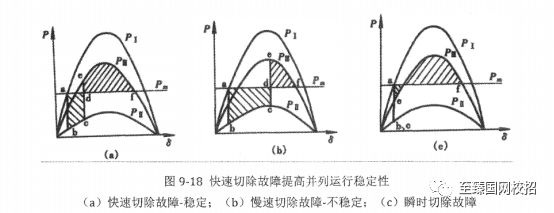

(1)故障的快速切除和自动重合闸装置的应用
①快速切除故障:对于提高系统的暂态稳定性有决定性的作用。
a)提高发电机稳定性
b)使电压迅速回升,提高负荷稳定性。
c)切除时间=继电保护动作时间+断路器动作时间

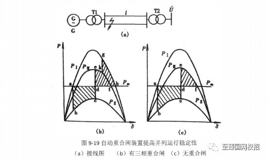

②自动重合闸:对于提高系统的暂态稳定性有十分明显的作用。
a)电力系统的故障特别是高压输电线路的故障大多数是短路故障,而这些短路故障大多数又是暂时性的。重合闸成功率在90%以上。
b)提高供电可靠性。
C)自动重合闸动作越快对稳定越有利,但是重合闸的时间受到短路处去游离时间的限制。
例题6:采用单相重合闸为什么可以提高暂态稳定性。()
A、减少加速面积,增加减速面积
B、减少减速面积,增加增速面积
C、减少加速面积,减少减速面积
D、增加减速面积,增加增速面积
【答案】A
【解析】超高压输电线路上采用单相重合闸的成功率很高。可以使系统的功角特性曲线从故障时曲线恢复到正常运行曲线,总体上,减少了加速面积,增加了减速面积

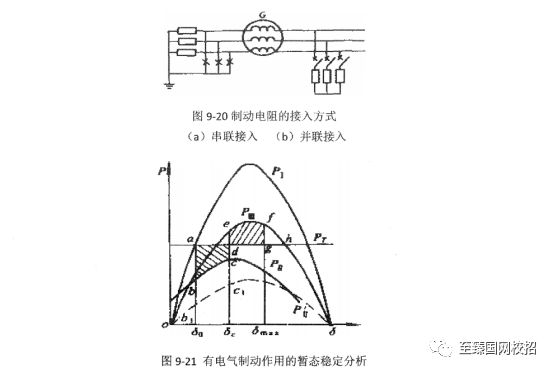

②电气制动
电气制动就是当系统中发生故障后迅速投入电阻以消耗发电机的有功功率(增大电磁功率),从而减小功率差额。
③变压器中性点经小电阻接地
变压器中性点经小电阻接地就是短路故障时的电气制动。因为变压器中性点接了电阻,零序网络中增加了电阻,零序电流流过电阻时引起了附加的功率损耗。

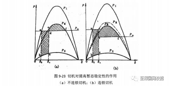

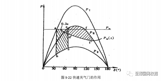

(3)减少原动机输出的机械功率
①快速关气门
对于汽轮机可以采用快速的自动调速系统或快速关闭进气门的措施。水轮机由于水锤现象不能快速关闭水门,因此有时采用在故障时从送端发电厂中切除一台发电机的方法。
②联锁切除部分发电机切机
如果系统备用容量足够,在切除故障线路的同时,连锁切除部分发电机,这是一种简单可行和有效的提高稳定的措施。
切除一台发电机能大大增大可能的减速面积,提高系统的暂态稳定性
