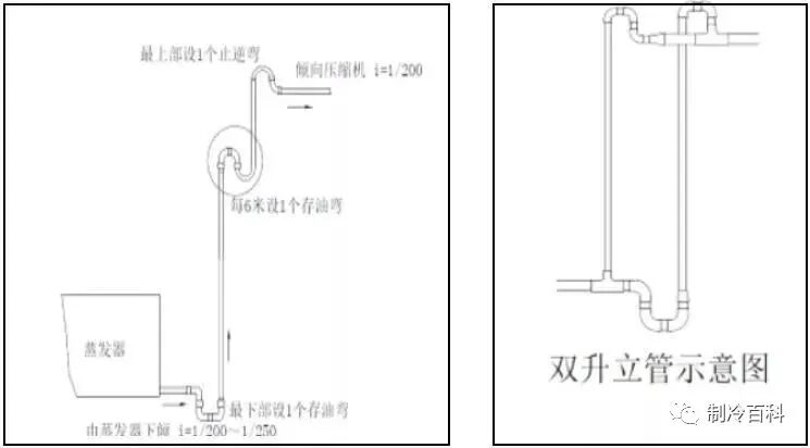

1. 水平吸气管路沿制冷剂流动的方向,要有大于 0.5% 的斜度;水平吸气管路的截面,必须保证气体流速不小于 3.6m/s ;
2. 在垂直的吸气管路中,必须保证气体流速不小于 7.6~12m/s ;大于12m/s 的气体流速,不能明显改善回油,会产生高的噪声并导致较高的吸气管路压力降;

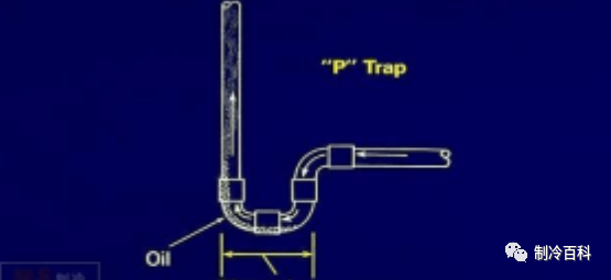

3. 在每一垂直吸气管路的底部,必须设立一个 U 形回油弯 ;如果垂直吸气管路高度超过 6m,则每增加 6m 必须设立 一个 U 形回油弯;U 形回油弯的长度要尽可能的短,避免聚集过多的油;

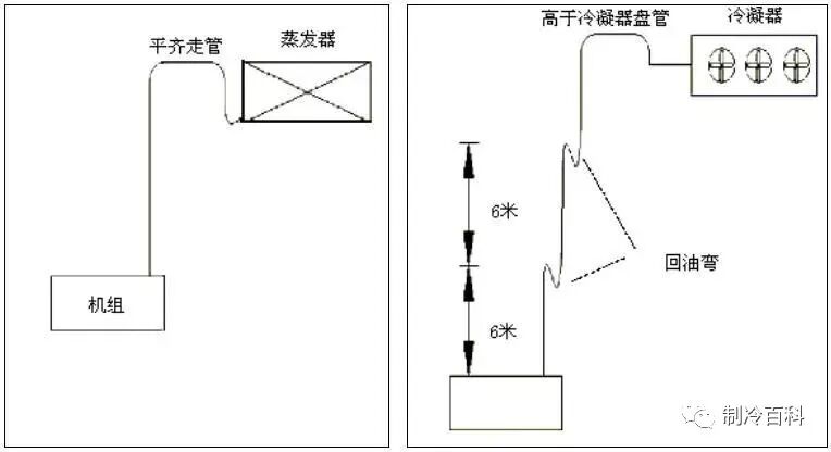

4. 回气管路应以3/1000的斜率倾向压缩机。排气管路应以2/1000的斜率倾向冷凝器。机组应尽量靠近冷库蒸发器。当机组位置高于蒸发器,蒸发器水平回气管与上升立管结合部位需设置回油弯;若机组位置大大高于蒸发器,则需每6米上升段增加安装一个存油弯。
若机组位置低于蒸发器, 上升段底部存油弯则应使回气管上升至与蒸发器上表面平齐,然后再向机组方向走管。冷凝器位置高于压缩机组,则冷凝器每比压缩机组高出6 米,应在排气管上升段增设回油弯。另外,在排气部分没有安装单向截止回油弯的结构阀的系统中,应使排气上升管升至风冷冷凝器的盘管水平面上方,然后接入冷凝器。

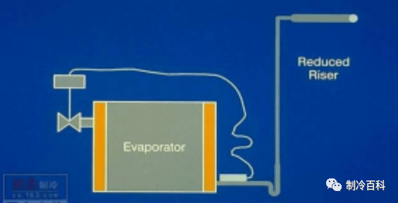

6. 当吸气上升管和蒸发器相连时,中间应留有一段水平管和截流弯,用于安装感温包;防止膨胀阀产生误动作;
7. 压机高于系统其他位置时,应在上升立管设回油弯大概 3m 还应降低回气立管的管径以提高流速把油带回压机;
