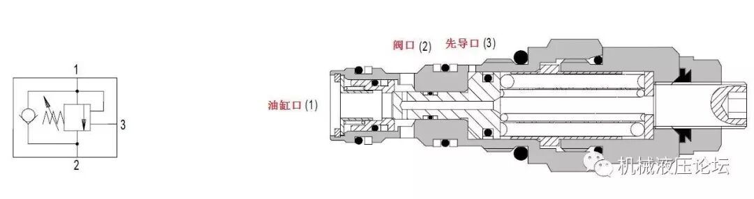

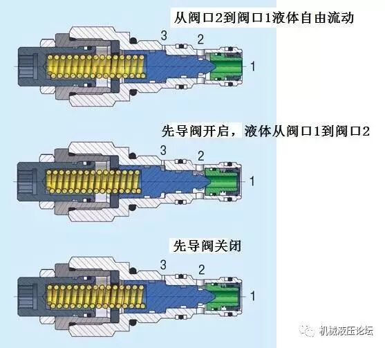

液压平衡阀允许油液从阀口2到阀口1自由流通,我们可以从下图最上面的结构图中看出,当阀口2油液压力比阀口1压力大时,绿色部分的阀芯在液压力的驱动下向阀口1移动,单向阀打开,油液可以自由从2流至阀口1.
阀口1至阀口2的液流是被截止的,直到先导口的压力达到一定值把蓝色的阀芯向左移动,使阀口开启,油液才可以从阀口1向阀口2流动。
先导压力不足以开启蓝色阀芯时,阀口关闭。阀口1至阀口2液流被截止。
平衡阀的原理符号如下;
