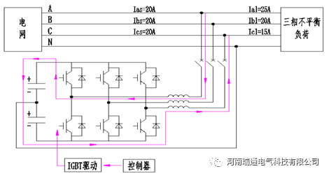

三相负荷不平衡自动调节装置(简称:RT-MEC)属于新型的电力电子设备。该装置利用采样电路实时采集低压配电线路的三相电压、三相电流等运行参数,通过模型运算计算出三相间的负荷不平衡度和需要补偿的电流值和相位,根据装置设定的值来控制PWM信号发生器发出控制信号给内部的IGBT驱动,使逆变器产生一个满足要求的电流信号送入到系统中,实现三相负荷的自动平衡调节。
       三相负荷不平衡自动调节装置(RT-MEC)工作原理示意图

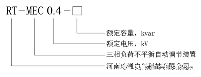

型号说明

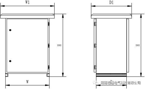

外形尺寸
三相负荷不平衡自动调节装置(RT-MEC)柜机的外形尺寸如下:
 型号规格
W
D
H
W1
D1
RT-MEC
650
450
1010
750
550
注:其它外形尺寸可定制。

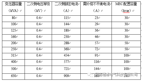

产品选型
备注:上表数据是在假设三相不平衡率为20%,计算出的不平衡电流值。

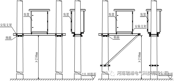

安装方式
三相负荷不平衡自动调节装置(RT-MEC)柜机采用户外安装,安装示意图如下:
                     H杆安装示意图                         F 杆安装示图
