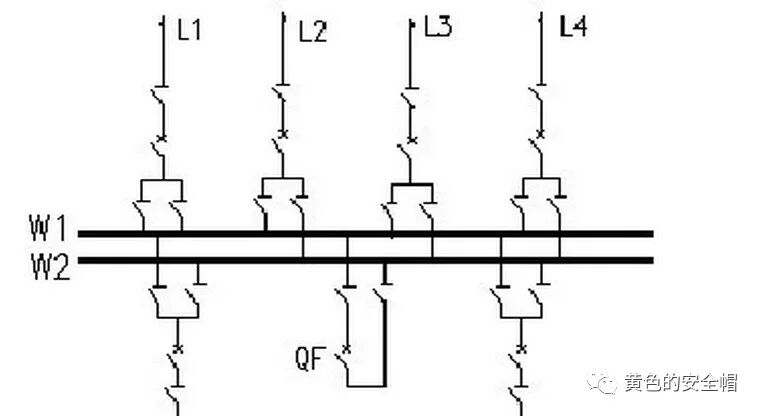

知识点:特殊运行方式
     【1】220KV系统采用双母线接线方式,两条母线并联运行,母联开关合闸。
         【2】220kV系统通过四条线路与系统联网,运行中应严密监视联网线潮流,不得超过上级调度部门下达的规定限额。
            潮流分布
         (1)描述电力系统运行状态的技术术语,它表明电力系统在某一确定运行方式和接线方式下,系统从电源经网络到负荷各处的电压、电流、功率的大小和方向的分布情况。
         (2)电力系统潮流分布主要取决于负荷的分布、电力网参数、以及和供电电源之间的关系。
         【3】#1主变正常运行于220KV Ⅰ母线上,#2主变正常运行于220KV Ⅱ母线上,#01高启备变正常空载运行于220KV Ⅱ母线。原则上#1主变与#2主变不得运行于同一条母线上。
         【4】主变、高启备变中性点接地运行方式:
        * 正常运行方式下,#1主变高压侧中性点接地刀闸合闸;#2主变高压侧中性点接地刀闸分闸;#01高启备变高压侧中性点直接接地,低压A侧和B侧分别经36欧姆电阻接地。
       * 为避免220KV系统某一母线同时有两个中性点长时间接地运行,仅允许同一母线上对中性点接地进行切换过程中短时间并列运行。
        * #1、#2主变中性点接地特殊运行方式按调度命令执行。
        * 220kV母线、线路及主变中性点等部位布置有避雷器及泄漏电流表,每班对避雷器动作次数和泄漏电流进行检查,发现动作次数增加或泄漏电流异常时应及时分析原因,并做好记录。每月对避雷器动作次数及泄漏电流变化情况进行定期分析。
