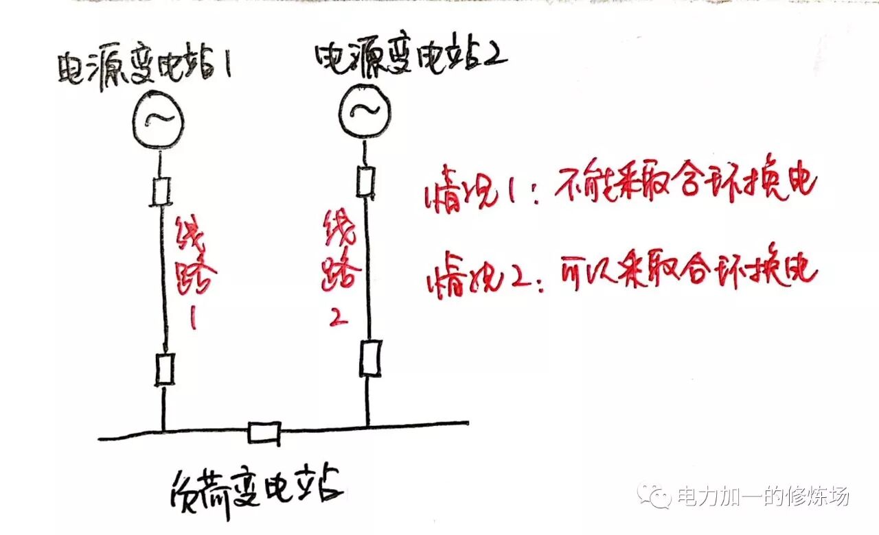

例子1:两回电源线路来自与不同变电站,且两回电源线路不能采取合环换电。
则正常运行方式一般采用一主一备的运行方式。这样安排的好处是变电站35千伏母线和10千伏母线合环操作会更加方便。如果是采用分列运行的方式,则35千伏母线和10千伏母线无法合环操作。若要合环操作,则需要调整110千伏方式为一主一备,在倒闸操作期间,会造成一段母线的停电换电。因此还不如将正常运行方式安排为一主一备。
例子2:两回电源线路来自与不同变电站,且两回电源线路可以采取合环换电。
则需要考虑负荷情况安排。一般来说会将负荷变电站安排在负荷较轻的电源侧变电站供电,此时正常运行方式为一主一备。如果电源侧变电站负荷均衡,可以考虑采用分列运行的方式。
若其中一个电源侧变电站属于其他公司调度管辖范围,另一个电源侧变电站属于自己公司调度管辖范围。一般来说,会将负荷侧变电站由自己公司管辖的电源侧变电站供电。除非负荷分配问题。

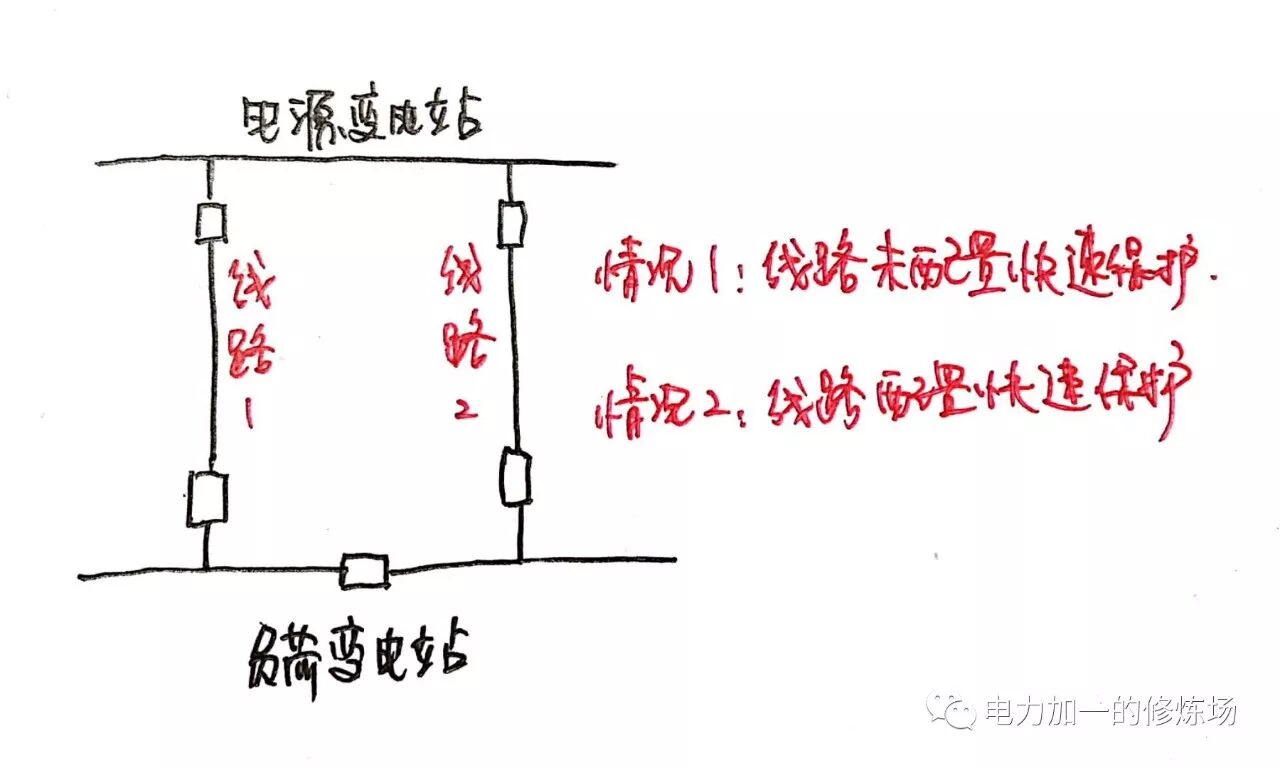

例子3:两回电源线路均来自与同一座变电站,若电源线路配置了光差保护。
则正常运行方式一般采用并列运行方式。当任意一条电源线路故障跳闸,都不会造成负荷变电站的负荷损失。
当然也可以采用分列运行方式,投入110千伏备自投装置。此时任意一条电源线路故障跳闸,会引起110千伏备自投装置动作,会造成变电站一半负荷短时失电。所以能够采用并列运行方式,就不采用分列运行方式。
例子4:两回电源线路均来自与同一座变电站,若电源线路未配置快速保护。
一般来说,电源线路采用分列运行的方式,这种方式主要是从保护配置的角度来决定的。

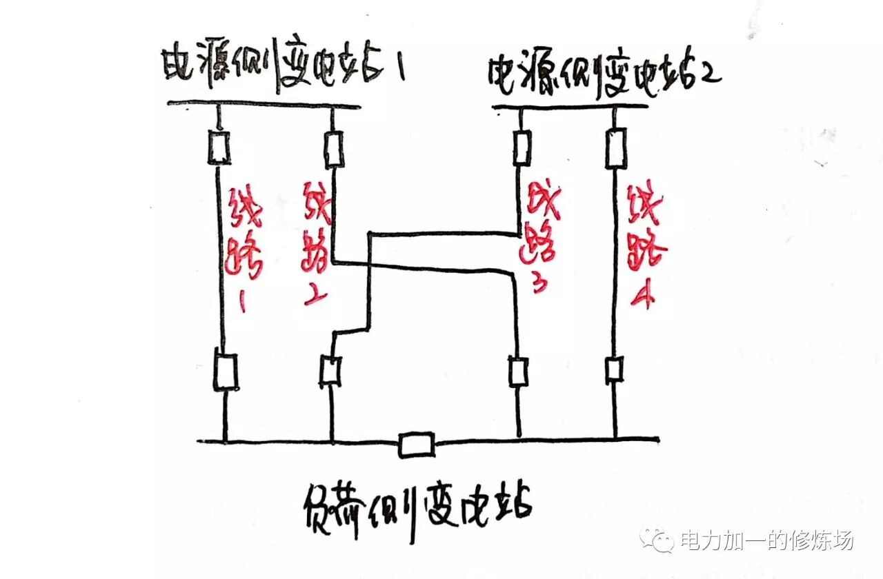

例子5:变电站若是链式接线方式,有四条电源线路,每两回电源线路来自一座变电站。
首先根据电源侧变电站的负荷情况来决定是由那两回电源线路供电。再根据电源线路是否有快速保护,决定两回电源线路是否并列运行。

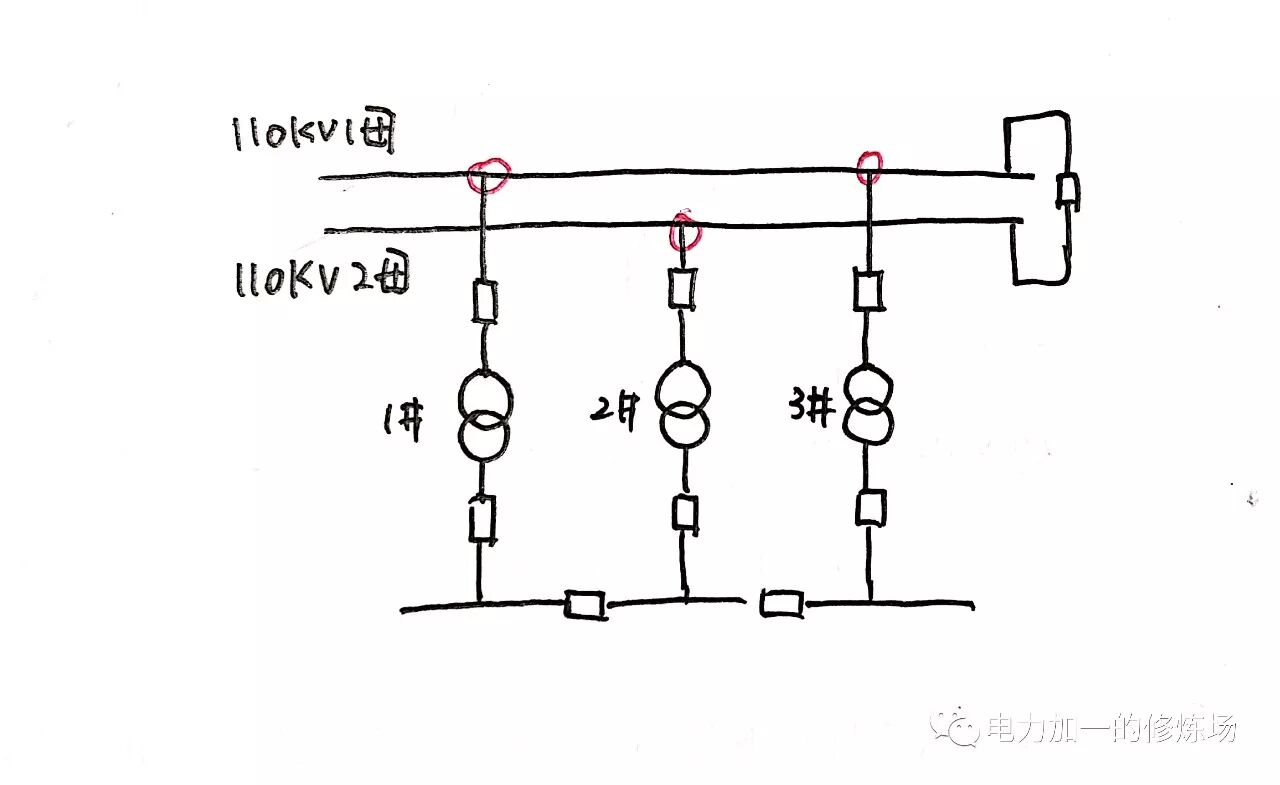

母线若是单母线分段、内桥、单母线接线方式,其正常运行方式已经是固定不变的。这里要重点说110千伏双母接线方式。
双回电源线路的正常运行方式为分别运行在一段母线上。若双回电源线路均运行在一段母线上,当这段母线故障跳闸,将引发变电站失电。构成电网风险事件。
主变高压侧总路开关回路的正常运行方式为分别运行在一段母线上。若两台主变均运行在一段母线上,当这段母线故障跳闸,将引发变压器低压母线失电。构成电网风险事件。
当有三台主变运行时,一般来说将1号主变、3号主变高压侧总路开关运行在110千伏1母。2号主变高压侧总路开关运行在110千伏2母。若三台主变高压侧总路开关均运行在同一段母线上,当这段母线故障跳闸,将引发变压器低压母线失电。构成电网风险事件。
这里有一个疑问
那可不可以将1号主变、2号主变高压侧总路开关运行在110千伏1母。3号主变高压侧总路开关运行在110千伏2母。
此时当110千伏1母故障跳闸,1号主变、2号主变失电。此时3号主变供电的10千伏3母、与2号主变供电的10千伏2母之间的备自投装置动作,10千伏2母恢复送电。但是10千伏1母不能通过备自投装置恢复送电。只能通过人工操作进行送电。
