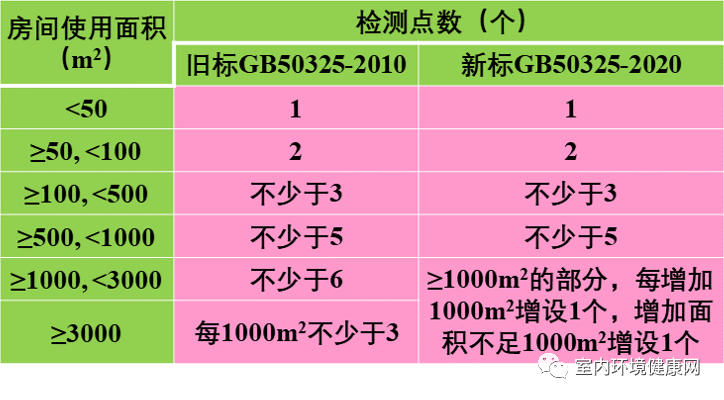

6)对室内污染物浓度检测点数设置进行了调整,新标调整了使用面积大于1000平方米的房间检测点数设置,做到更规范更严格。

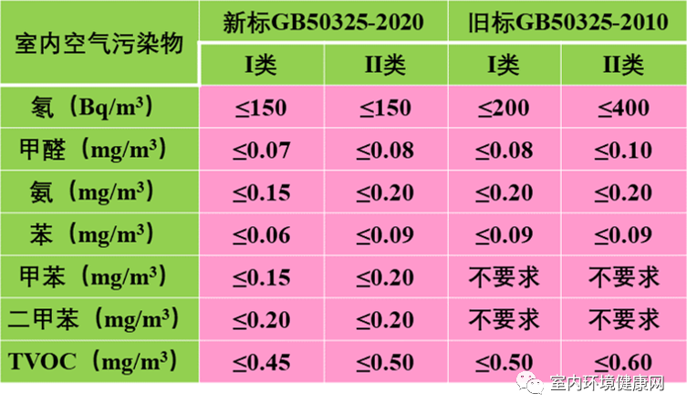

7)新标重新确定了民用建筑工程室内空气中污染物浓度限量值,要求更严格,如下表所示
