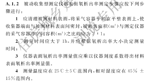

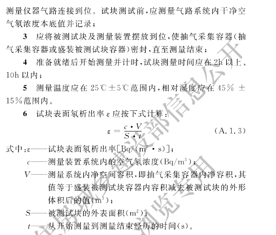

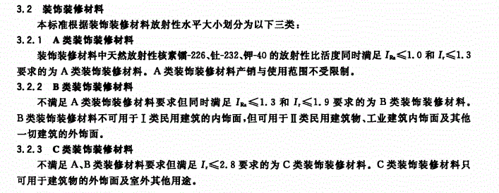

2、细化了装饰装修材料分类,并对部分材料的污染物含量(释放量)限量及测定方法进行了调整;
《民用建筑工程室内环境污染控制标准》3.1.2
《建筑材料放射性核素限量标准》有关装修装修材料规定
《民用建筑工程室内环境污染控制标准》3.1.4
《民用建筑工程室内环境污染控制标准》附录A

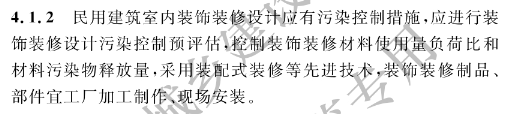

4、对室内装饰装修设计提出了污染控制预评估要求及材料选用具体要求;
《民用建筑工程室内环境污染控制标准》4.1.2

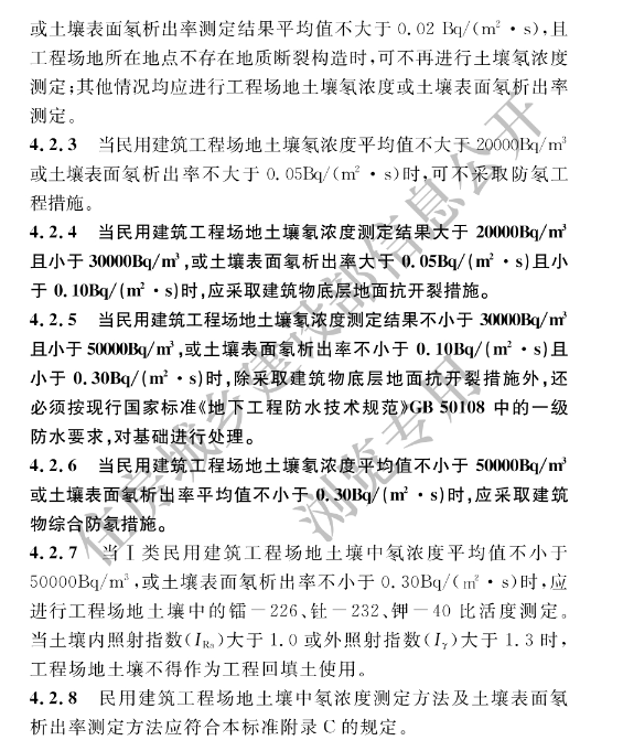

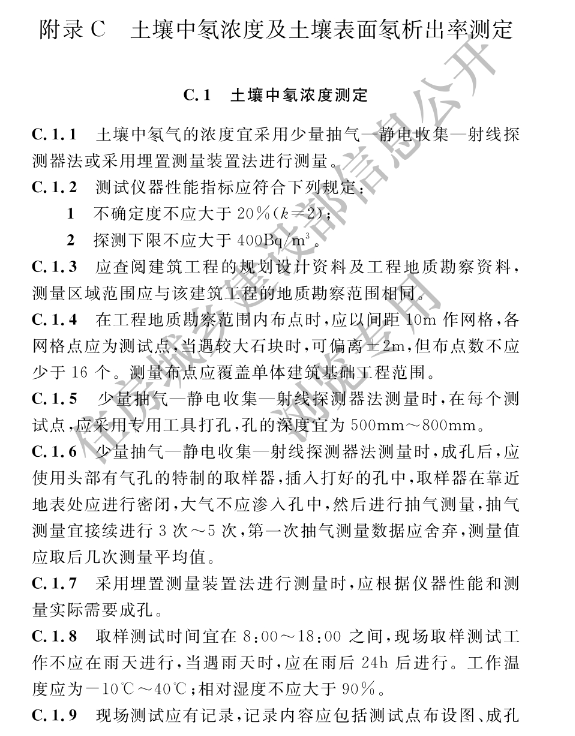

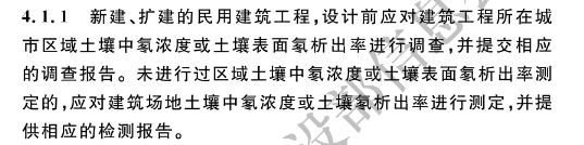

6、完善了建筑物综合防氡措施;
《民用建筑工程室内环境污染控制标准》防氡措施
《民用建筑工程室内环境污染控制标准》附录 C

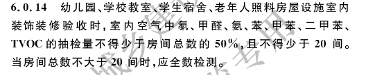

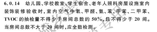

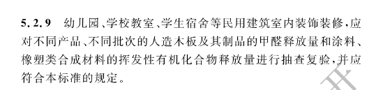

7、对幼儿园、学校教室、学生宿舍等装饰装修提出了更加严格的污染控制要求;
《民用建筑工程室内环境污染控制标准》幼儿园、学校教室等严格要求
《民用建筑工程室内环境污染控制标准》幼儿园、学校教室等检测规定

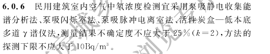

8、明确了室内空气氡浓度检测方法;
《民用建筑工程室内环境污染控制标准》氡浓度限量
《民用建筑工程室内环境污染控制标准》氡浓度检测方法

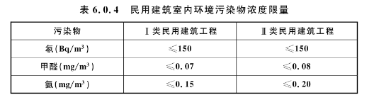

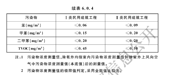

9、重新确定了室内空气中污染物浓度限量值;
《民用建筑工程室内环境污染控制标准》污染物浓度限量值

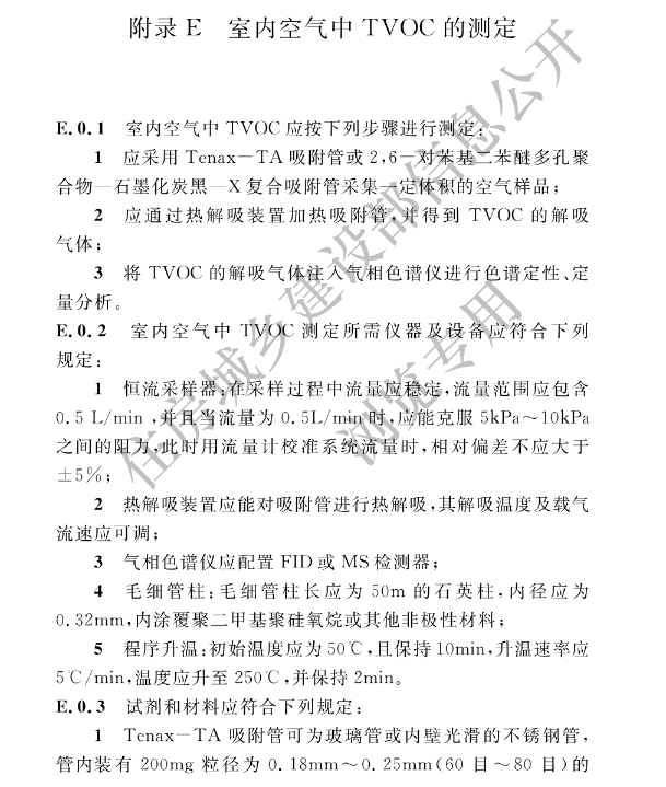

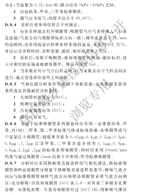

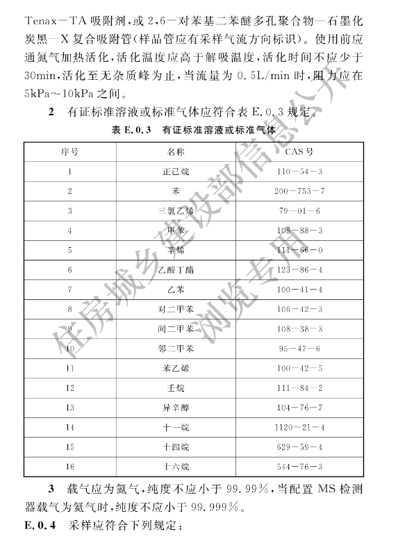

10、增加了笨系物及挥发性有机化合物(TVOC)的T-C复合吸附管取样检测方法,进一步完善并细化了室内空气污染物取样测量要求。
《民用建筑工程室内环境污染控制标准》苯系物检测规定
《民用建筑工程室内环境污染控制标准》附录D
《民用建筑工程室内环境污染控制标准》TVOC检测规定
《民用建筑工程室内环境污染控制标准》附录E
