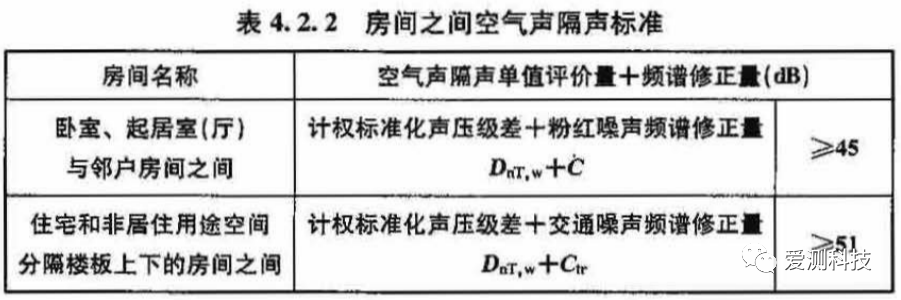

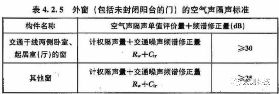

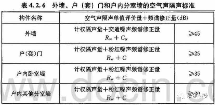

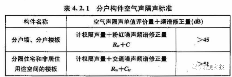

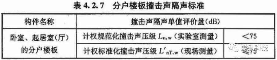

        规定了不同类型房间的允许噪声级,同时规定了不同房间、隔墙的隔声等级。
      住宅建筑部分隔声标准要求
