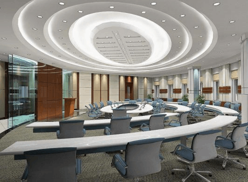

系统概述
随着社会的不断发展,信息交流和沟通也就变得越来越频繁,越来越重要。各种视听设备、投影设备,会议系统等开始进入各行各业。现在的会议室、电化教学室等,已经不是以前的一张讲台一张椅子一个话筒了,取而代之的是各种先进的多媒体会议及教学设备,如:投影机、影碟机、录像机、视频展示台、多媒体电脑、电动屏幕。一些大型会议室还配备了同声传译系统、电子表决系统、大屏幕投影、多画面切换系统等。多种设备的使用必定带来烦杂的设备操作。如:要打开多种设备电源,要关闭灯光,要频频切换各种音视频信号,要不断切换投影画面.....等等。控制系统能同时控制会议室、教室的各种资源,集中管理这些设备。
通过会议集中控制系统,将不同会议室、不同品牌会议终端、不同控制协议的摄像机、以及会议室内的其它设备实现统一控制,通过配置数字音频矩阵和视频矩阵,在计算机上就可完成视音频信号同步传输,不同会议室之间自由交互,足不出户便可完成会议控制工作。会议集中控制系统不仅解决了多个会场实时监听和控制的难题,也大幅减轻了会议控制人员的工作量。
 为了实现不同会议室、不同会议终端之间的视音频信号自由交互、不同品牌视频终端和会议摄像机、多会议室设备集中控制、不同会议室的视频画面和音频集中监看、监听等功能,通过会议集中控制系统进行统一管理。

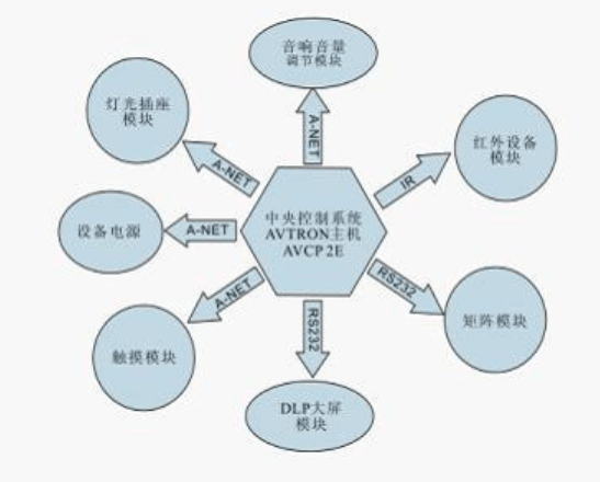

系统功能
集中控制系统是具有某种程度自治性的控制系统。它有两层含义:其一是集中控制,用户可通过按钮式控制面板、计算机显示器、触摸屏和无线遥控等手段,对声、光、电(投影机、展示台、影碟机、录像机、卡座、功放、话简、计算机、笔记本、电动屏幕、电动窗帘、灯光等)等各种设备进行本地和异地控制;其二是智能化,智能化控制的定义是指将设备操作中一些繁琐和没有必要的程序屏蔽掉,也就是我们常说的“自动化”和“人性化”,具体体现为“应用界面友好”。
1、多媒体会议系统的组成
网络子系统、投影显示系统、音响系统、监控系统、会议发言系统、房间环境系统和中央控制系统等组成。
2、系统功能
1)以中央控制主机为中心,无线触摸屏为控制终端;
2)通过主机上的RS232口控制投影机及投影机吊架,实现投影机升降、开关、信号选择等功能;
3)通过主机上的RS232口连接到摄像机的RS232控制口,通过无线触摸屏控制摄像机转动和图象放大缩小;
4)通过主机上的A-NET口连接电源控制器,可以控制窗帘、灯光、投影幕布和设备电源,如筒灯的开关;射灯的开关;光管的开关;或全开全关等;
5)通过主机上的RS232口连接调音模块,使整个扩音设备可以任意调节音量的大小;
6)通过控制A/V矩阵,可以实现将所有的音视频信号切换到会议室的所有音视频输出设备上;通过控制RGB或VGA将多种信号切换到投影机。
7)通过主机上的RS232口和会议系统RS232接口连接实现摄像机联动控制功能。
8)通过红外口可以控制液晶电视、DVD等设备
9)因为所有的设备都受到控制,所以能够实现客户所要求的对各个设备都进行控制;对灯光、影音系统进行预设及调整;根据需求可自定设计场景模式,一键式完成对整个房间环境、气氛的改变,以自动适应当前的需要,如:会议前模式、会议模式、会议结束模式等。会议前模式:当选择会议前模式时,灯光、音响等设备打开,窗帘慢慢关闭;
会议模式:当选择会议模式时,投影打开,降到适合的位置,投影幕打开,灯光关闭;会议结束模式:当选择会议结束模式时,关闭所有设备,窗帘打开,关闭系统电源。
用户只需要坐在触摸屏前,便可以直观的操作整个会议系统。

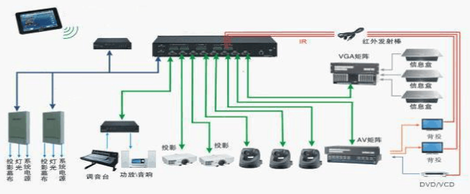

3、集中控制系统连接图:
复杂的应用系统使用简单化
通过控制系统,应用系统中的所有设备都通过主控机进行控制,并通过触摸屏进行操作,使得应用系统的控制、操作和切换简单明了。使用Visual?Panel?Studio所见即所得的图形设计软件,能够将复杂的应用逻辑转换成人们熟悉的按键操作如“打开系统”、“体育台”等。您只需在触摸屏上操作,整个控制过程将变得前所未有的轻松。
