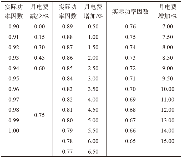

按照国家电网电费计算规则,以功率因数0.9为标准值的力调电费调整标准见表1。
表1 以0.9为标准值的功率因数调整电费
注:功率因数自0.64及以下,每降0.01,电费增加2%

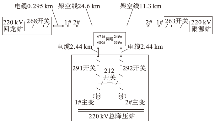

我公司供电线路电压为220 kV,双回路供电,由于规划的要求,线路是架空和电缆混合线路,架空线合计长度Lx=36 km,电缆合计长度LL= 5.18 km,供电线路如图1所示。
图1 供电线路示意

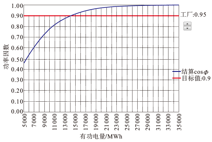

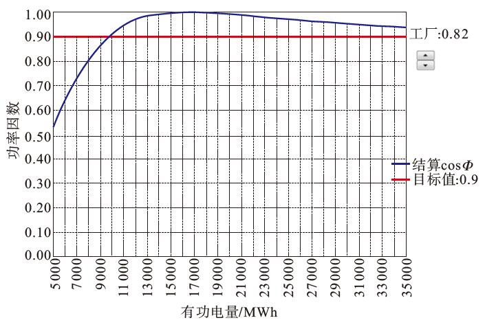

计算表明,线路发出的无功电量是相当可观的,需要工厂消耗足够无功电量与之平衡,使功率因数达到供电合同要求的0.9,否则会出现力调电费的增加。在工厂总用电量需求一定的情况下,如图2和图3所示,为达到关口表功率因数为0.9的平衡点,需控制内部功率因数,即控制补偿电容的投入量。
(1)如果当月预估总用电量在14?000 MWh以上时,内部功率因数可按正常要求投切补偿电容,内部功率因数为0.9~0.95;
(2)如果当月总用电量仅能达到9?700 MWh,内部电容补偿需全部切除,包括高压电动机的就地补偿电容,以增加无功电量的消耗,这时工厂内部的功率因数基本处于电动机自然功率因数状态,即0.82左右。
(3)如果当月总用电量小于9?700 MWh,工厂内部已失去调节能力,关口表的功率因数无法达到0.9的要求目标。
图2 用电量14?000 MW,工厂内部功率因数按0.95控制
图3 用电量9?700 MWh,工厂内部功率因数按0.82控制图片

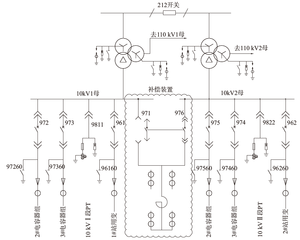

220 kV总降压站两台变压器当前运行方式为110 kV并列运行,10 kV分列运行。两段10 kV母线上各接出3回6 MVar电容补偿,每段共18 MVar,在实际运行中不需要投入全部电容补偿。
电抗器接入点可考虑在变压器10 kV侧,可在10 kV Ⅰ段、10 kV Ⅱ段各改建一个在用的电容补偿间隔,两个间隔机械互锁,拟将原971开关和976开关改为并联电抗器使用;电抗器选用干式,容量按8 MVar考虑,如选用型号为BKGKL-8000/10 kV的电抗器,接入方式如图4所示。
加入电抗器后,可以根据用电负荷情况,灵活投、退补偿装置。负荷最大时投入部分电容补偿,负荷较小时投入电抗器平衡线路无功功率,可得到较好的控制效果,保证工厂用电量大范围变化时,功率因数都能达到或接近1。同时车间级的就地补偿不需干预,自动运行,使各级线损达到最优。无功负荷平衡见表2。
