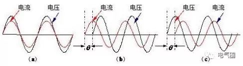

在电气领域的负载有三个基本品种:电阻、电容和电感。电阻是消耗功率的器件,电容和电感是储存功率的器件。日常所用的交流电在纯电阻负载上的电压和电流是同相位的,即相位差q = 0°,如图1(a)所示;交流电在纯电容负载上的电压和电流关系是电流超前电压90°(q =90°),如图1(b)所示;交流电在纯电感负载上的电压和电流关系是电流滞后电压90°(q = -90°),如图1(c)所示。
图1 不同性质负载上的电流电压关系

在电阻负载上的有功功率就是视在功率,即二者相等,所以功率因数F=1。而在纯电容和纯电感负载上的电流和电压相位差90°,所以所以功率因数F=cosq = cos90°=0,即在纯电容和纯电感负载上的有功功率为零。
