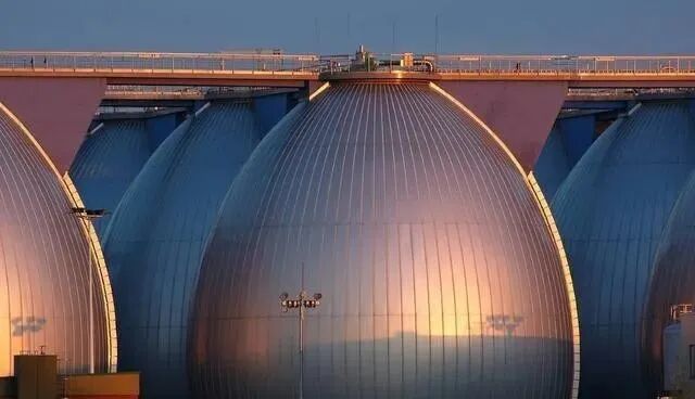

4、厌氧消化是什么?与高浓度废水的厌氧处理区别在哪里?
污泥的厌氧消化是利用厌氧微生物经过水解、酸化、产甲烷等过程,将污泥中的大部分固体有机物水解、液化后并最终分解掉的过程。
产甲烷菌最终将污泥有机物中的碳转变成甲烷并从污泥中释放出来,实现污泥的稳定化。
污泥的厌氧消化与高浓度废水的厌氧处理有所不同。废水中的有机物主要以溶解状态存在,而污泥中的有机物则主要以固体状态存在。按操作温度不同,污泥厌氧消化分为中温消化(30~37℃)和高温消化(45~55℃)两种。由于高温消化的能耗较高,大型污水处理厂一般不会采用,因此常见的污泥厌氧消化实际都是中温消化。

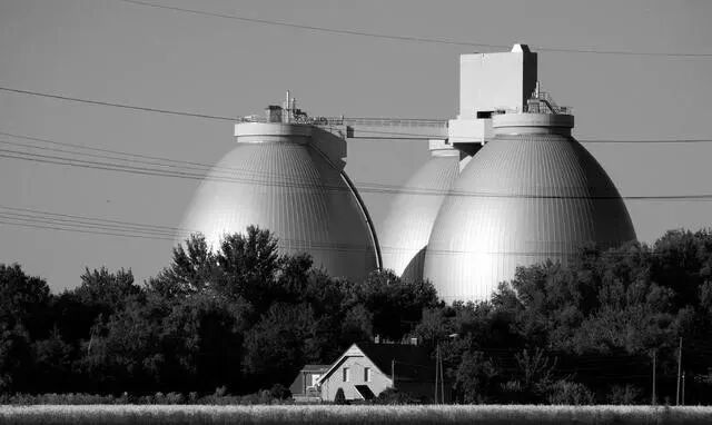

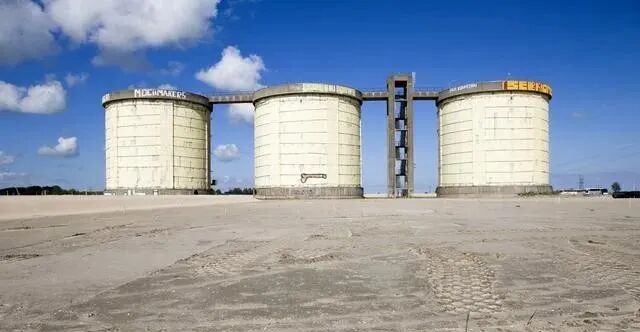

5、污泥厌氧消化池的基本要求有哪些?
(1)采用两级消化时,一级消化池和二级消化池的停留时间之比可采用1:1、2:1或3:2,其中以采用2:1的最多。
一级消化池的液位高度必须能满足污泥自流到一级消化池的需要,地下水位较高时、必须考虑池体的抗浮,对消化池进行清理时最好选择地下水位较低的时候进行。
(2)污泥厌氧消化池一般使用水密性、气密性和抗腐蚀性良好的钢筋混凝土结构,直径通常为6~35m,总高与直径之比为0.8~1.0,内径与圆柱高之比为2:1。池底坡度为8%,池顶距泥面的高度大于1.5m,顶部集气罩直径一般为2m、高度为1~2m、大型消化池集气罩的直径和高度最好分别大于4m和2m。
(3)污泥厌氧消化池一般设置进泥管、出泥管、上清液排出管、溢流管、循环搅拌管、沼气出管、排空管、取样管、人孔、测压管、测温管等,一般进泥管布置在池中泥位以上、其位置、数量和形式应有利于搅拌均匀、破碎浮渣,污泥管道的最小管径为150mm,管材应耐腐蚀或作防腐处理,同时配备管道清洗设备。
(4)上清液排出管可在不同的高度设置3~4个、最小直径为75mm,并有与大气隔断的措施;溢流管要比进泥管大一级,且直径不小于200mm,溢流高度要能保证池内处于正压状态;排空管可以和出泥管共用同一管道;取样管最小直径为100mm,至少在池中和池边各设一根,并伸入泥位以下0.5m;人孔要设两个,且位置合理。
(5)池四周壁和顶盖必须采取保温措施。

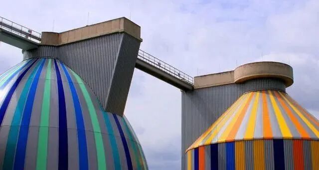

10、污泥厌氧消化池内设置搅拌的作用是什么?
混合搅拌是提高污泥厌氧消化效率的关键条件之一,没有搅拌的厌氧消化池,池内料液必然存在分层现象。透过搅拌可消除分层,增加污泥与微生物的接触,使进泥与池中原有料液迅速混匀,并促进沼气与消化液的分离,同时防止浮渣层结壳。搅拌良好的消化池容积利用率可达到70%,而搅拌不合理的消化池的容积利用率会降到50%以下。
搅拌可以连续进行,也可以间歇操作,多数污水厂采用间歇搅拌方式。一般情况下,每隔2~4h搅拌1次,搅拌时间不应超过1h。通常在进泥和蒸汽加热时同时进行搅拌,而在排放消化液时应停止搅拌、使上清液经静止沉淀分离后排出。采用底部排泥方式时排泥过程中可停止搅拌,而在采用上部排泥方式时在排泥过程中必须同时进行搅拌。
11、污泥厌氧消化池的搅拌方式
(1)池内机械搅拌:即在池内设有螺旋桨,通过池外电机驱动而转动对消化混合液进行搅拌,搅拌强度一般为10~20w/m3池容,所需能耗约为0.0065kw/m3。每个搅拌器的最佳搅拌半径为3~6m,如果消化池直径较大,可以设置多个搅拌器,呈等边三角形等均匀方式布置,适用于大型消化池。
机械搅拌的优点是对消化污泥的泥水分离影响较小,缺点是传动部分容易磨损,通过消化池顶的轴承密封的气密性问题不好解决。密封可以采用在搅拌轴上焊接水封罩、消化池顶盖上设水封槽的方式,水封罩在水封槽内转动可起到密封作用,水封槽内的水深可以根据消化池内气相压力而定。
(2)沼气搅拌:即用压缩机从池顶将沼气抽出,再从池底冲入,循环沼气进行搅拌,沼气搅拌有利于使沼气中的CO2作为产甲烷的底物被产甲烷细菌利用,搅拌强度一般为1~2m3沼气/(m2?h),所需能耗为0.005~0.008kw/m3,所用压缩机必须保证绝不漏气,以免吸入空气或泄漏沼气引起爆炸。
(3)水泵循环消化液搅:通常在池内设射流器,由池外水泵压送的循环消化液经射流器喷射,从喉管真空处吸进一部分池中的消化液或熟污泥,污泥和消化液一起进入消化池的中部形成较强烈的搅拌,所需能耗约为0.005kw/m3,用污泥泵抽取消化污泥进行搅拌可以结合污泥的加热一起进行。
