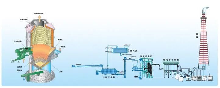

污泥热干化在美国的应用
介绍几种污泥热干化技术设备
