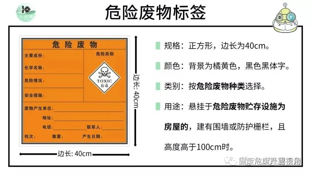

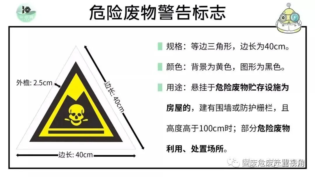

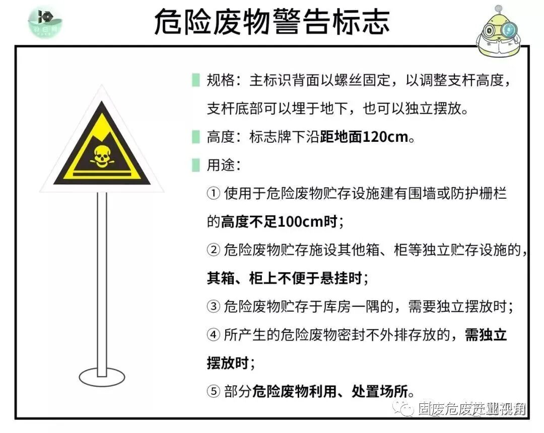

01危险废物标识标签
1. 危险废物贮存设施或暂存间为房屋的,应将危险废物警告标识固定于房屋外面门的一侧,靠近门口适当的高度上。
2. 当门的两侧不便于固定时,则固定于门上水平居中、高度适当的位置上。

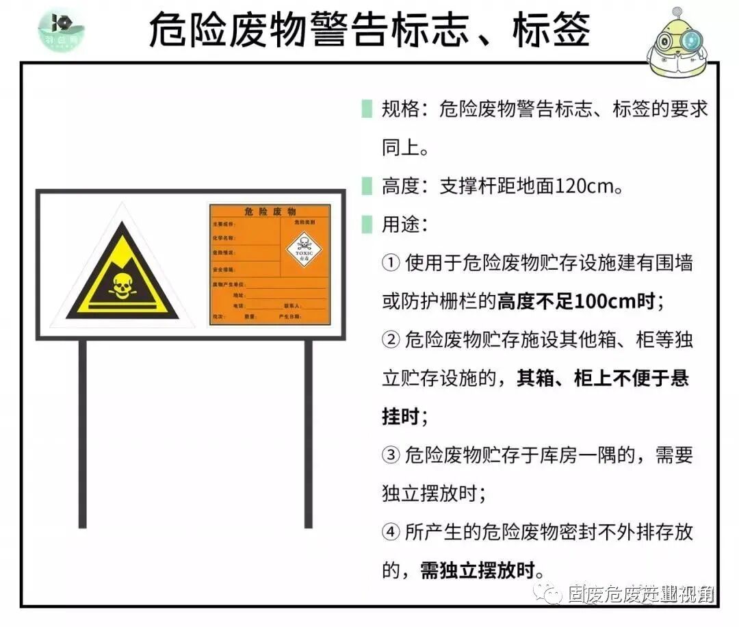

1. 当危险废物贮存于库房一隅的,要设置明显隔离带,并将危险废物警告标志固定在对应的墙壁上,或设立独立的危险废物警告标识。
2. 当所贮存的危险废物在两种及两种以上时,危险废物标签的张贴或系挂应与其分类相对应。
危险废物贮存设施(暂存间)建有围墙或防护栅栏,应将危险废物警告标志固定于围墙或防护栅栏比较醒目、便于观察的位置上。

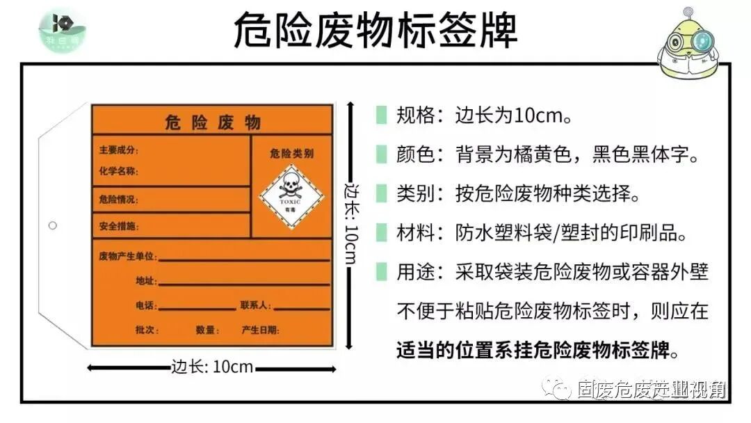

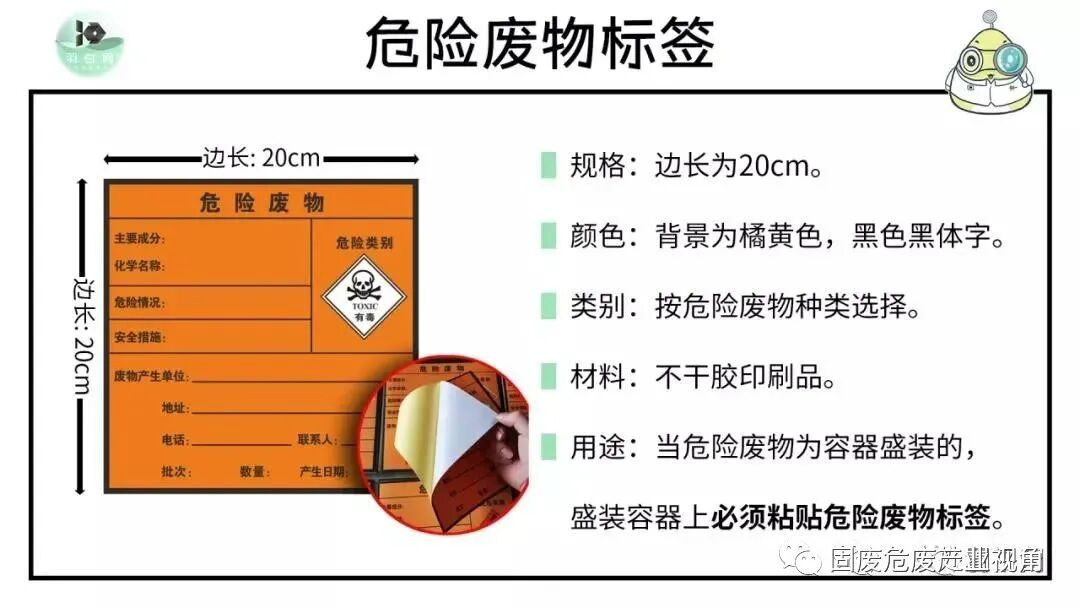

02包装容器标签
▲粘贴于危险废物储存容器上的危险废物标签
▲系挂于危险废物储存容器上的危险废物标签
1. 所有包装容器、包装袋必须贴上危险废物标签,危险废物标签填写上文字为黑色黑体字、底色为醒目的桔黄色。
2. 危险废物标签应稳贴地贴附在包装容器或包装袋的适当位置,并不被遮盖或污染使其上的资料清晰易读。
3. 如使用旧的容器或包装袋盛装危险废物,应确保容器或包装袋上的旧标签完全去除或有效遮盖。

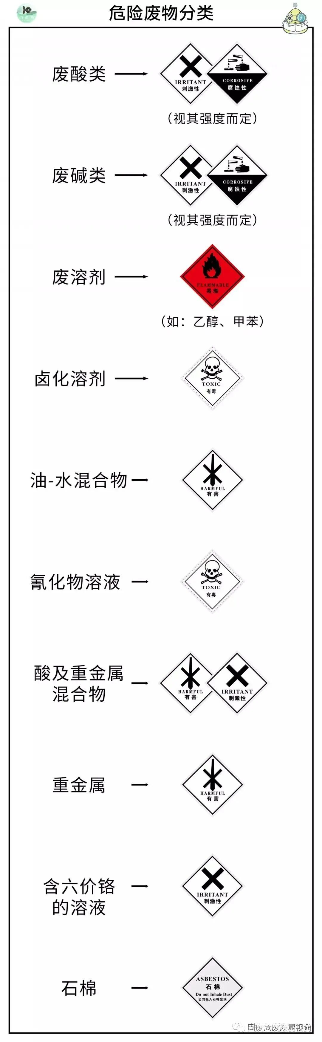

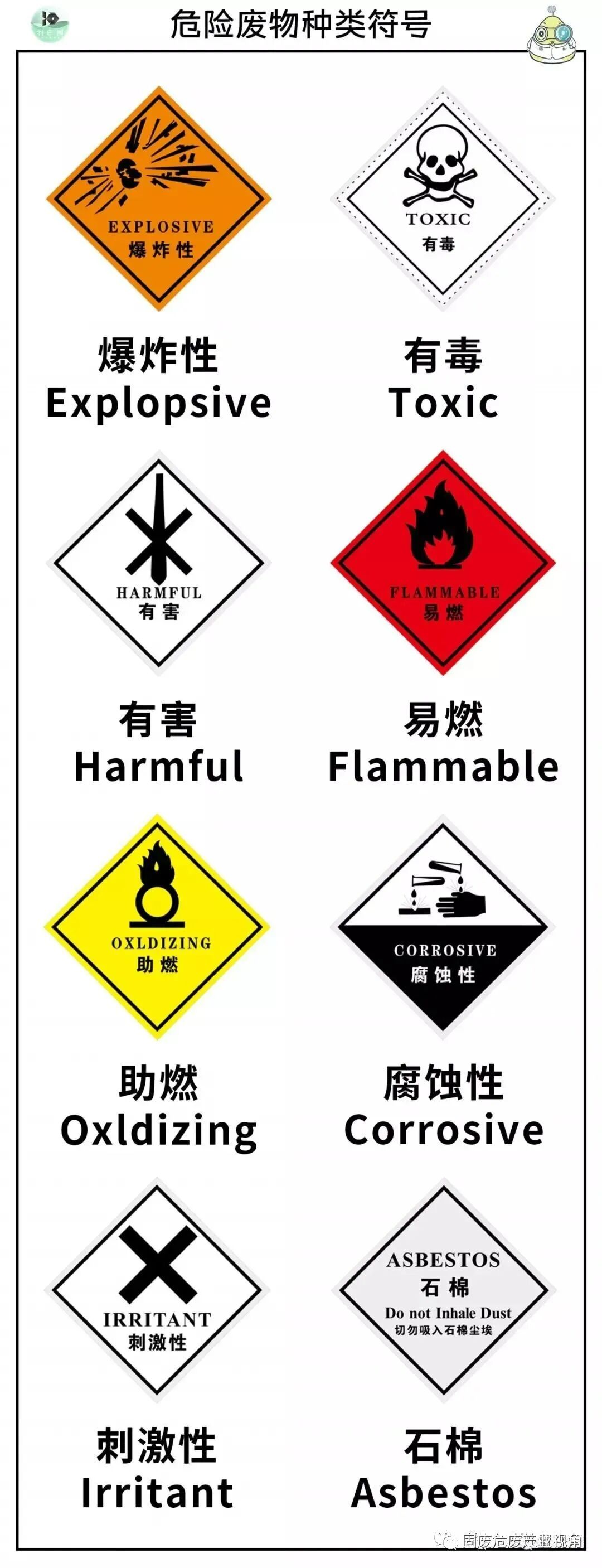

03危险废物种类符号及分类

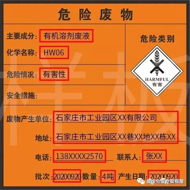

04危险废物标签填写内容
危险废物标签填写要提供下列说明:
1.“危险废物”字样;
2. 危险废物产生单位名称、联系人、联系电话;
3. 主要化学成分或商品名称、危险类别、安全措施等。
▲以废有机溶剂为例,实际操作的样板
第一步:填写危险废物主要成分、名称;
第二步:根据实际的成分查找对应危废分类,或者按最强的危险属性选择危险类别,此处我们的危废废物类别就定为有害性;
第三步:完善其他相关信息。
