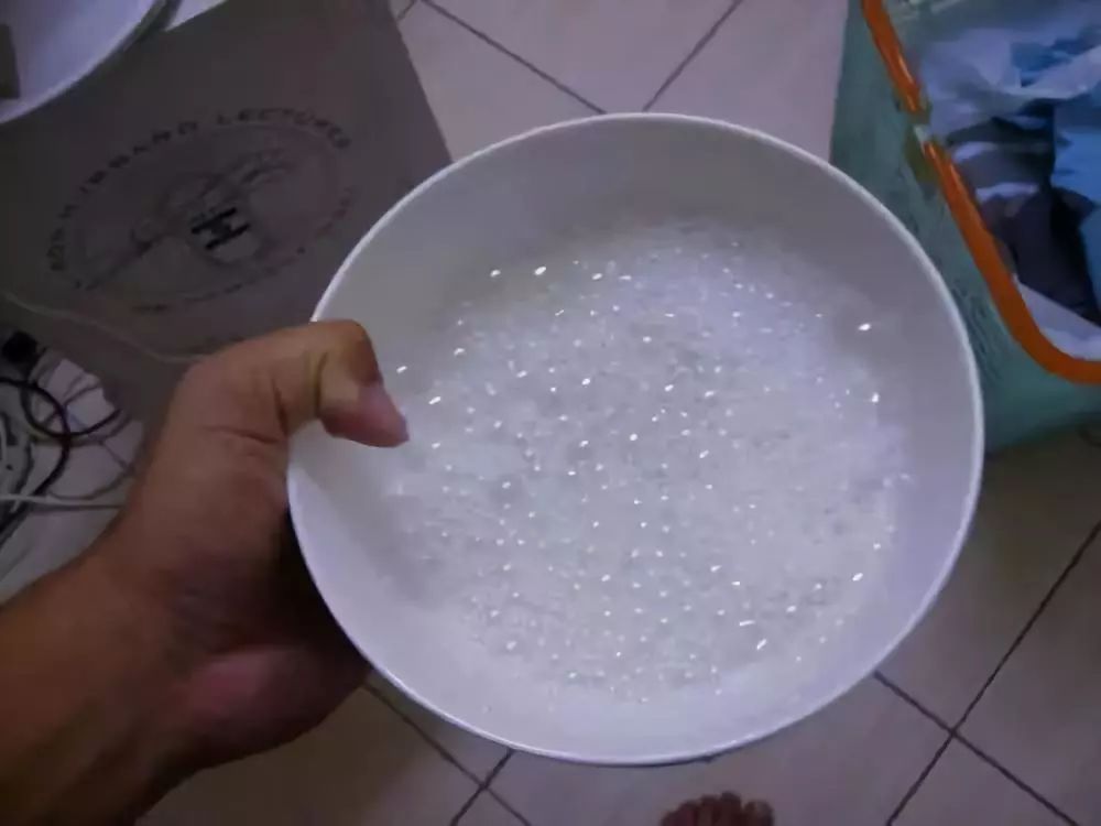

1、肥皂液法
肥皂液法是一利很普遍的方法。对试验物体加到一定压力,外面涂上肥皂液,如果有泄漏,就会产生气泡。根据肥皂液检测法,用气体加压,判断出泄漏地点的同时,还可以大概知道泄漏量。只要加压时不出危险,用什么气体都可以。
用该检测方法的特点是进行泄漏试验时,不需要停止装置运转,或者断开被试验体,任何时候都能作业。

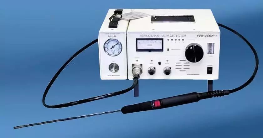

9、卤素加压法
用卤素气体对容器加压,如果卤素气体有泄漏,卤素检测仪马上有波动,可判断是否泄漏。大的工厂、电厂的冷凝器均是采用卤紊检测仪查漏,比较方便、实用。

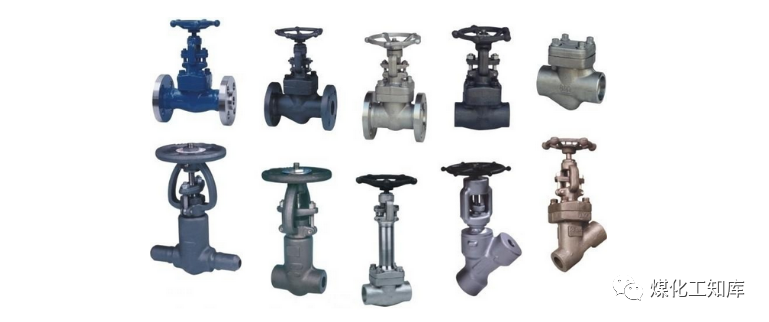

1 范围
本标准规定了通用阀门的型号编制、类型代号、驱动方式代号、连接形式代号、结构形式代号、密封面材料代号、阀体材料代号和压力代号的表示方法。
本标准适用于通用中闸阀、截止阀、节流阀、蝶阀、球阀、隔膜阀、旋塞阀、止回阀、安全阀、减压阀、蒸汽疏水阀、排污阀、柱塞阀的型号编制。

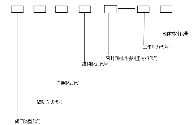

1 阀门的型号编制方法
2 阀门型号由阀门类型、驱动方式、连接形式、结构形式、密封面材料或衬里材料类型、压力代号或工作温度下的工作压力、阀体材料七部分组成。
3 编制的顺序按:阀门类型、驱动方式、连接形式、结构形式、密封面材料或衬里材料类型、公称压力代号或工作温度下的工作压力代号、阀体材料。
