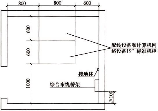

    4 设有综合布线机柜的弱电竖井宜大于5.0m2;采用对绞电缆布线时,其距最远端信息点的布线距离不宜大于90.0m。

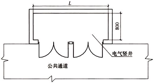

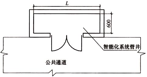

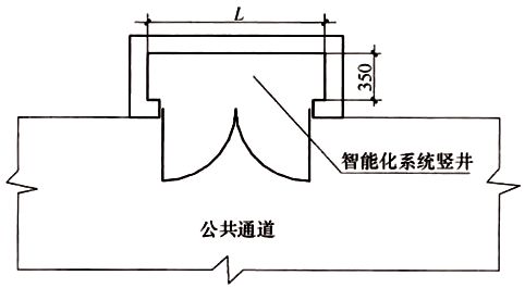

▲ 条文说明
8.3.5 1 电气竖井包括强电竖井和弱电竖井。电气竖井应上下贯通,位于布线中心,便于管线敷设。竖井的面积应根据各个工程在竖井内安装设备的数量及外形尺寸确定,且应考虑设备、管线的间距及操作维修距离。楼层配电室、弱电间的设置可参照执行。
高层建筑电气竖井在利用通道作为检修面积时,电气竖井的净宽度不宜小于800mm,弱电竖井的净宽度不宜小于600mm。多层建筑弱电竖井在利用通道作为检修面积时,竖井的净宽度不宜小于350mm。见图10~图12。
图10 高层建筑电气竖井最小尺寸示意
注:L尺寸、门的尺寸由工程设计确定。
图11 高层建筑智能化竖井最小尺寸示意

图12 多层建筑智能化竖井最小尺寸示意
注:L尺寸由工程设计确定。

4 弱电竖井内如果装置标准机柜(400个信息点以内),考虑机柜的安装维护距离,弱电竖井的使用面积需要5m2左右。布线传输距离不超过90m的要求是针对对绞电缆的,采用光缆到桌面的用户,可根据光缆的传输要求设置。见图13。

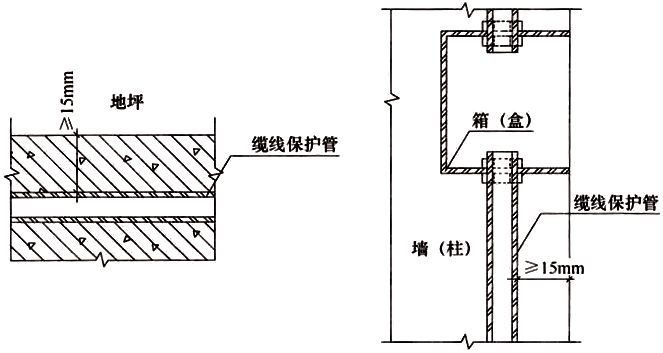

8.3.6 线路敷设应符合下列规定:
    1 无关的管道和线路不得穿越和进入变电所、控制室、楼层配电室、智能化系统机房、电气竖井,与其有关的管道和线路进入时应做好防护措施。
    2 有关的管道在变电所、控制室、楼层配电室、智能化系统机房、电气竖井布置时,不应设置在电气设备的正上方。风口设置应避免气流短路。
    3 在楼板、墙体、柱内暗敷的电气线缆保护管其覆盖层不应小于15.0mm;在楼板、墙体、柱内暗敷的消防设备配电线缆保护管其覆盖层不应小于30.0mm。覆盖层应采用不燃性材料。

图13 弱电竖井机柜布置示意
注:本图为2个机柜的方案,机柜宽度以600mm为例,如采用800mm宽机柜,应相应增加弱电竖井面积。

3 覆盖层为保护管外径至地面或墙面的距离。在楼板、墙体、柱内暗敷的电气线缆保护管其覆盖层不应小于15mm的安装示意见图14。
