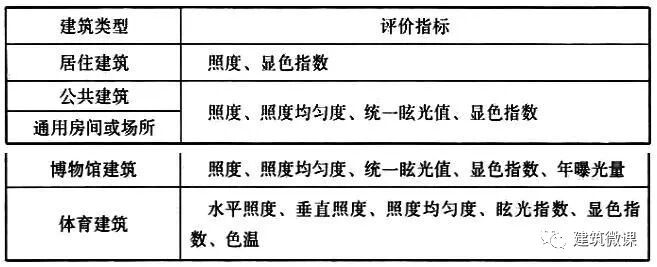

7.1.4 建筑照明的数量和质量指标应符合现行国家标准《建筑照明设计标准》GB 50034的规定。各场所的照明评价指标应符合表7.1.4的规定。
▲ 条文说明
7.1.4 公共建筑包括图书馆、办公、商店、观演、旅馆、医疗、教育、美术馆、科技馆、会展、交通、金融建筑。室内照明质量是影响室内环境质量的重要因素之一,良好的照明不但有利于提升人们的工作和学习效率,更有利于人们的身心健康,减少各种职业疾病。良好、舒适的照明要求在参考平面上具有适当的照度水平,避免眩光,显色效果良好。各类民用建筑中的室内照度、统一眩光值或眩光值、一般显色指数等照明数量和质量指标要满足现行国家标准《建筑照明设计标准》GB 50034的有关规定。其中,公共建筑常用房间或场所的不舒适眩光应采用统一眩光值(UGR)评价,按国家标准《建筑照明设计标准》GB 50034-2013国家标准附录A计算;体育场馆的不舒适眩光应采用眩光值(GR)评价,按《建筑照明设计标准》GB 50034-2013附录B计算。眩光限值应符合现行国家标准《建筑照明设计标准》GB 50034的规定。长期工作或停留的房间或场所,照明光源的显色指数(Ra)不应小于80。常用房间或场所的显色指数最小允许值应符合现行国家标准《建筑照明设计标准》GB 50034的规定。

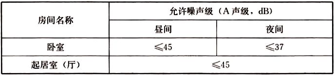

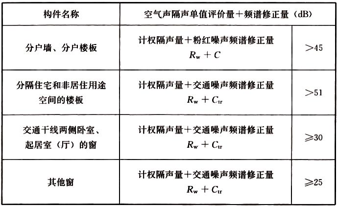

7.4.1 民用建筑各类主要功能房间的室内允许噪声级、围护结构(外墙、隔墙、楼板和门窗)的空气声隔声标准以及楼板的撞击声隔声标准,应符合现行国家标准《民用建筑隔声设计规范》GB 50118的规定。
▲ 条文说明
7.4.1 本条根据现行国家标准《民用建筑隔声设计规范》GB 50118制定。该标准中,对住宅建筑、学校建筑、医院建筑、旅馆建筑、办公建筑、商业建筑主要房间的室内允许噪声级、空气声隔声标准及撞击声隔声标准作了规定。对于其他类型民用建筑主要房间的室内运行噪声级、空气声隔声标准及撞击声隔声标准,可根据使用功能,参考现行国家标准《民用建筑隔声设计规范》GB 50118中类似的房间进行设计。住宅建筑中允许噪声级低限要求和空气声隔声标准低限要求,为现行国家标准《民用建筑隔声设计规范》GB 50118中的强制性条文,应严格执行。
住宅建筑室内允许噪声级应满足表4的要求。

住宅建筑空气声隔声标准应满足表5的要求。
表5 住宅建筑空气声隔声标准
