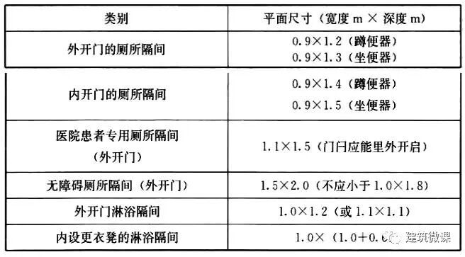

6.6.4 厕所和浴室隔间的平面尺寸应根据使用特点合理确定,并不应小于表6.6.4的规定。交通客运站和大中型商店等建筑物的公共厕所,宜加设婴儿尿布台和儿童固定座椅。交通客运站厕位隔间应考虑行李放置空间,其进深尺寸宜加大0.2m,便于放置行李。儿童使用的卫生器具应符合幼儿人体工程学的要求。无障碍专用浴室隔间的尺寸应符合现行国家标准《无障碍设计规范》GB 50763的规定。
▲ 条文说明
6.6.4 表6.6.4规定了隔间平面尺寸,均为最小尺寸,在标准较高的场所应适当增加。表中隔间尺寸以板中-板中尺寸计(10mm~20mm厚的轻质薄板),如采用较厚的材料,尺寸应相应加大。
表6.6.4 厕所和浴室隔间的平面尺寸

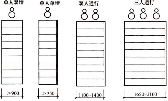

6.8.3 梯段净宽除应符合现行国家标准《建筑设计防火规范》GB 50016及国家现行相关专用建筑设计标准的规定外,供日常主要交通用的楼梯的梯段净宽应根据建筑物使用特征,按每股人流宽度为0.55m+(0~0.15)m的人流股数确定,并不应少于两股人流。(0~0.15)m为人流在行进中人体的摆幅,公共建筑人流众多的场所应取上限值。
▲ 条文说明
6.8.3 楼梯梯段最小净宽应根据使用要求、模数标准、防火标准等的规定等综合因素加以确定。
楼梯梯段净宽在防火标准中是以每股人流为0.55m计,并规定按两股人流最小宽度不应小于1.10m,这对疏散楼梯是适用的,而对住宅套内楼梯、维修专用楼梯外的其他平时用作日常主要交通的楼梯不完全适用,尤其是人员密集的公共建筑(如商场、剧场、体育馆等)主要楼梯应考虑多股人流通行,使垂直交通不造成拥挤和阻塞现象。此外,人流宽度按0.55m计算是最小值,实际上人体在行进中有一定摆幅和相互间空隙,因此本条规定每股人流宽度为0.55m+(0~0.15)m,(0~0.15)m即为人流众多时的附加值,单人行走楼梯梯段宽度还需要适当加大,见图6。

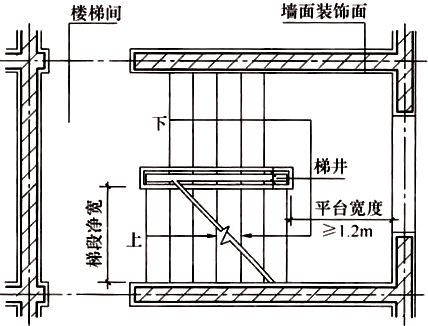

图6 楼梯梯段净宽
国家标准《建筑设计防火规范》GB 50016-2014(2018年版)中允许建筑高度不大于18m的住宅中一边设置栏杆的疏散楼梯最小净宽度不小于1.00m,是考虑其栏杆上侧有一部分空间可利用,根据实际情况有所放宽。

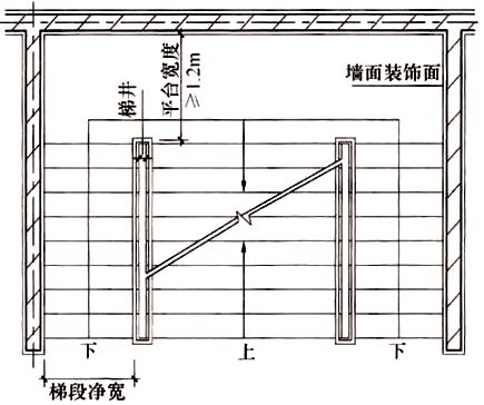

6.8.4 当梯段改变方向时,扶手转向端处的平台最小宽度不应小于梯段净宽,并不得小于1.2m。当有搬运大型物件需要时,应适量加宽。直跑楼梯的中间平台宽度不应小于0.9m。
▲ 条文说明
6.8.4 楼梯平台宽度系指墙面装饰面至扶手中心之间的水平距离。当楼梯平台有凸出物或其他障碍物影响通行宽度时,楼梯平台宽度应从凸出部分或其他障碍物外缘算起。当框架梁底距楼梯平台地面高度小于2.00m时,如设置与框架梁内侧面齐平的平台栏杆(板)等,楼梯平台的净宽应从栏杆(板)内侧算起。
本条规定了当梯段改变方向时,扶手转向端处的平台最小宽度不应小于梯段净宽,并不得小于1.20m,同时应考虑不同类型建筑对楼梯宽度的要求,满足平台最小宽度以保持疏散宽度的一致,当有搬运大型物件需要时应适量加宽,并能使家具等大型物件通过,见图7。
图7 楼梯梯段、平台、梯井
 双分平行楼梯扶手转向端处的平台最小宽度也不应小于梯段计算最小净宽,并不得小于1.20m,见图8。
 直跑楼梯的中间平台主要供人员行进途中休息用,不影响疏散宽度,故未要求与梯段净宽一致,但0.90m为最低宽度,实际设计时还应根据建筑类型合理确定中间平台宽度,并满足专用建筑设计标准的相关规定。

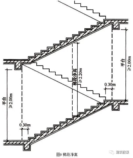

6.8.6 楼梯平台上部及下部过道处的净高不应小于2.0m,梯段净高不应小于2.2m。
    注:梯段净高为自踏步前缘(包括每个梯段最低和最高一级踏步前缘线以外0.3m范围内)量至上方突出物下缘间的垂直高度。
▲ 条文说明
6.8.6 本条所指净高应自楼梯平台、踏步等部位的装饰面算起,至上方突出物装饰面下缘。
图8 双分平行楼梯梯段、平台、梯外
由于建筑竖向处理和楼梯做法变化,楼梯平台上部及下部净高不一定与各层净高一致,此时其净高不应小于2.00m。使人行进时不碰头。梯段净高一般应满足人在楼梯上伸直手臂向上旋升时手指刚触及上方突出物下缘一点为限,为保证人在行进时不碰头和产生压抑感,故按常用楼梯坡度,梯段净高不应小于2.20m,见图9。住宅等户内空间的非公共楼梯及检修专用楼梯,当条件不允许时可适当放宽要求。

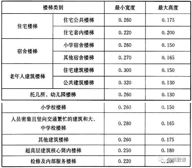

6.8.10 楼梯踏步的宽度和高度应符合表6.8.10的规定。

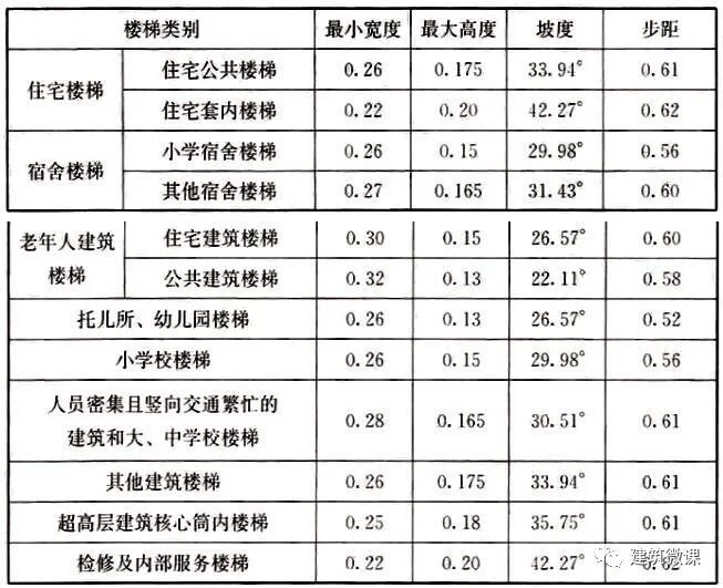

▲ 条文说明
6.8.10 楼梯踏步高宽比是根据楼梯坡度要求和不同类型人体自然跨步(步距)要求确定的,符合安全和方便舒适的要求。坡度一般控制在30°左右。对仅供少数人使用的住宅套内楼梯则放宽要求,但不宜超过45°。步距是按水平跨步距离公式(2r+g)计算的,式中r为踏步高度,g为踏步宽度,成人和儿童、男性和女性、青壮年和老年人均有所不同。一般在560mm~630mm范围内,少年儿童在560mm左右,成人平均在600mm左右。按本条规定的踏步高宽比能反映楼梯坡度和步距。见表3。
表3 楼梯坡度及步距(m)
表3中人员密集且竖向交通繁忙的建筑主要指电影院、剧场、音乐厅、体育馆、商场、医院、旅馆、交通客运站、博物馆、展览建筑、公共图书馆、游乐园(场)这类建筑场所。
超高层建筑中常由不同功能类型组合而成,由于其日常竖向交通主要依赖于乘客用电梯,超高层建筑中核心筒内为满足消防疏散而设置的疏散楼梯平时很少使用,主要在安全疏散时使用,故对其踏步尺寸要求有所放宽,踏步最小宽度可按0.25m、最大高度可按0.18m,以节约使用空间和合理组织楼梯。
检修及内部服务楼梯是指维修工作人员对设备维护工作时使用的楼梯,和公共建筑中辅助用房如耳光室、库房等仅供内部人员使用房间的楼梯。
表6.8.10 楼梯踏步最小宽度和最大高度(m)
 注:螺旋楼梯和扇形踏步离内侧扶手中心0.250m处的踏步宽度不应小于0.220m。

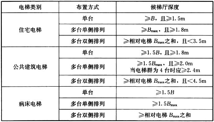

    7 电梯候梯厅的深度应符合表6.9.1的规定;
表6.9.1 候梯厅深度
注:B为轿厢深度,Bmax为电梯群中最大轿厢深度。

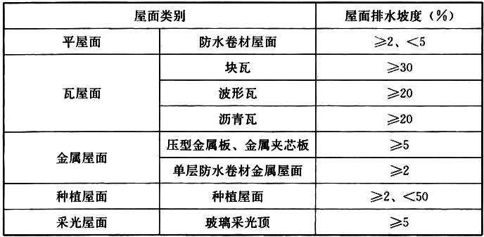

6.14.2 屋面排水坡度应根据屋顶结构形式、屋面基层类别、防水构造形式、材料性能及当地气候等条件确定,且应符合表6.14.2的规定,并应符合下列规定:
    1 屋面采用结构找坡时不应小于3%,采用建筑找坡时不应小于2%;
    2 瓦屋面坡度大于100%以及大风和抗震设防烈度大于7度的地区,应采取固定和防止瓦材滑落的措施;
    3 卷材防水屋面檐沟、天沟纵向坡度不应小于1%,金属屋面集水沟可无坡度;
    4 当种植屋面的坡度大于20%时,应采取固定和防止滑落的措施。
▲ 条文说明
6.14.2 各类屋面采用的屋顶结构形式、屋面基层类别、防水构造措施和材料性能存在较大的差别,所以屋顶的排水坡度应根据上述因素结合当地气候条件综合确定。各类屋面的排水坡度除了要满足大于最小坡度外,当屋面坡度较大时,应按照具体技术要求增加屋面系统构造层材料防滑和固定措施,并应符合有关标准的规定。
表6.14.2 屋面的排水坡度
