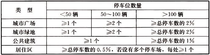

5.2.5 本条对室外停车场作出规定,包括机动车和非机动车停车场,这类停车场一般在体育场馆、剧场和展览馆等大型观演、展览建筑中较为多见。停车场的坡度下限是为了满足径流排水,停车场出入口宜分离设置,当出入口位于单向道路一侧时,应沿道路行车方向先设置进口、后设置出口;当出入口位于双向行驶道路一侧时,应采取右转进出的方式布置,以避免进、出车辆交叉。无障碍机动车停车位数量应符合现行国家标准《无障碍设计规范》GB 50763的要求,应注意无障碍机动车停车位数与建设内容有关,城市广场、城市绿地、居住区、公共建筑对无障碍停车数的要求是有区别的(表1)。停车位要求有乔木遮阳是为了体现绿色、生态的室外环境要求,是降低夏季车内的温度,减少油耗和二氧化碳的排放的有效措施。
表1 无障碍停车位数量要求

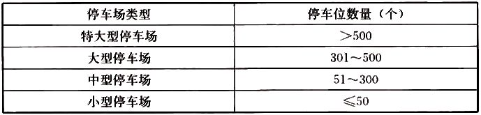

5.2.6 本条为新增内容,对停车场出入口数量作出规定。虽然大部分建筑均通过设置地下停车库解决机动车停车问题,但对于大型公共建筑尤其是文化、医疗、体育等建筑,室外停车场是不可缺少的,有必要增加相关规定。本条参照了建设标准《城市公共停车场工程项目建设标准》建标128-2010和行业标准《城市道路工程设计规范》CJJ37-2012(2016年版),根据停车场的分类对停车场出入口的数量及单、双向行驶的出入口作出规定,既考虑停车场出入口的通行要求,也须考虑管理的方便。表2是《城市公共停车场工程项目建设标准》建标128-2010规定的城市公共停车场规模分类。
表2 城市公共停车场规模分类图片
