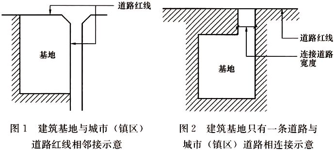

4.2.1 建筑基地应与城市道路或镇区道路相邻接,否则应设置连接道路,并应符合下列规定:
    1 当建筑基地内建筑面积小于或等于3000m2时,其连接道路的宽度不应小于4.0m;
    2 当建筑基地内建筑面积大于3000m2,且只有一条连接道路时,其宽度不应小于7.0m;当有两条或两条以上连接道路时,单条连接道路宽度不应小于4.0m。
▲ 条文说明
4.2.1 本条强调了当建筑基地与城市或镇区道路红线不相邻接时,建筑基地应设置连接道路与城市或镇区道路连接,以保证建筑基地有必要的通道满足交通、疏散、消防等需要。该连接道路的最小宽度是以小型商场、幼儿园、小户型多层住宅等建筑的一般规模3000m2为界进行规定的。见图1~图3。

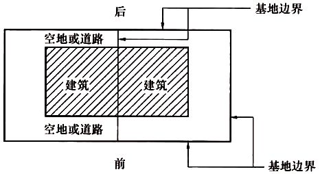

3 明确规定了邻接建筑基地中两栋建筑物(如住宅、商店等建筑)毗连建造的条件,必须满足现行国家标准《建筑设计防火规范》GB 50016的有关规定。如图4所示:(1)两栋建筑各自前后皆留有符合防火通道宽度要求的空地或道路;(2)两栋建筑之间设置了防火墙。
图4 相邻建筑基地建筑毗连建造示意

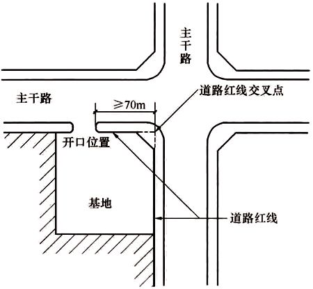

4.2.4 建筑基地机动车出入口位置,应符合所在地控制性详细规划,并应符合下列规定:
    1 中等城市、大城市的主干路交叉口,自道路红线交叉点起沿线70.0m范围内不应设置机动车出入口;

4.2.4 本条各款是维护城市交通与行人安全的基本规定。建筑基地的机动车出入口位置应选择在所在地控制性详细规划明确的道路可开口位置范围内,避开禁止开口路段。为保障交通安全、提高通行能力,城市主干路的交叉口应设置展宽段以渠化交通即组织车流各行其道。本条第1款根据现行国家标准《城市道路交通规划设计规范》GB 50220以及《城市道路交叉口规划规范》GB 50647的有关规定提出了对机动车开口位置的控制要求。为了简化并便于控制,条文中“自道路红线交叉点起沿线70m范围”是考虑了下列因素后综合确定的:道路拐弯半径18m~21m,交叉口人行横道宽4m~10m,人行横道至停车线约2m,停车、候驶车辆(或车队)的长度,公共汽车站与交叉口的距离一般不小于50m,主干路交叉口展宽段一般控制在50m~80m(起算点是道路缘石半径的起点)。详见图5示意。
图5 建筑基地在城市主干路交叉口开口位置示意
