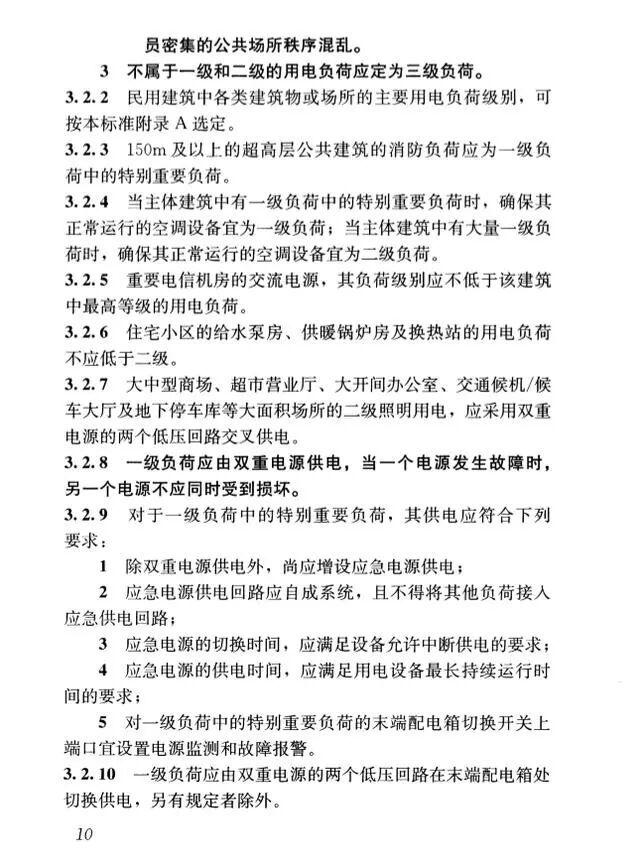

GB 51348—2019部分强条解读
标准中以黑体字标志的条文为强制性条文,必须严格执行。

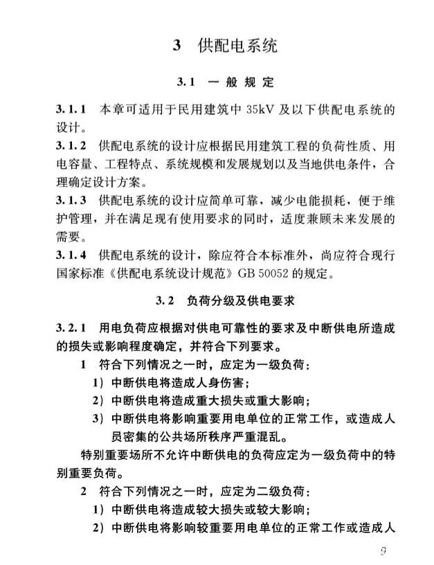

解读:与《供配电系统设计规范》GB 50052-2009的3.0.1、3.0.2条高度统一,增加了人员密集场所的供电要求。

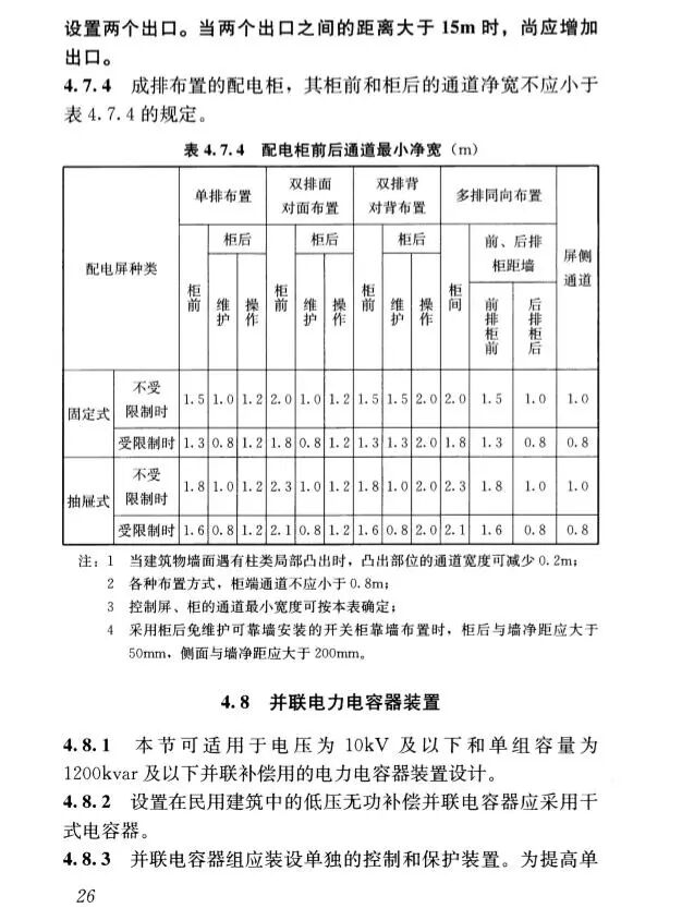

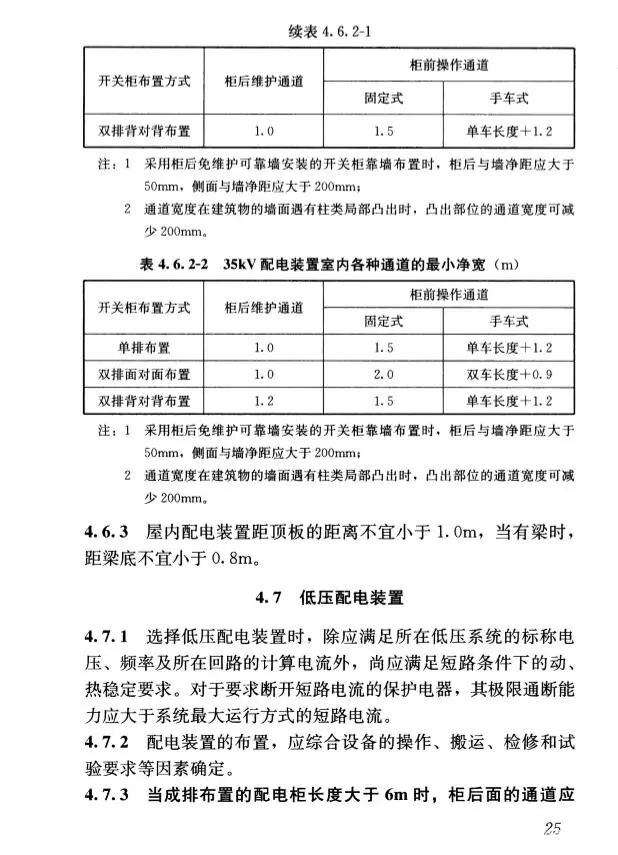

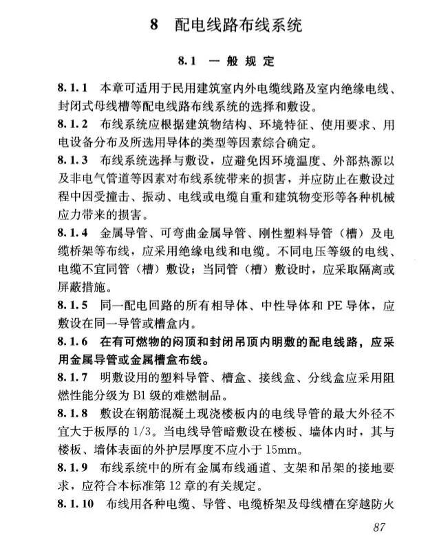

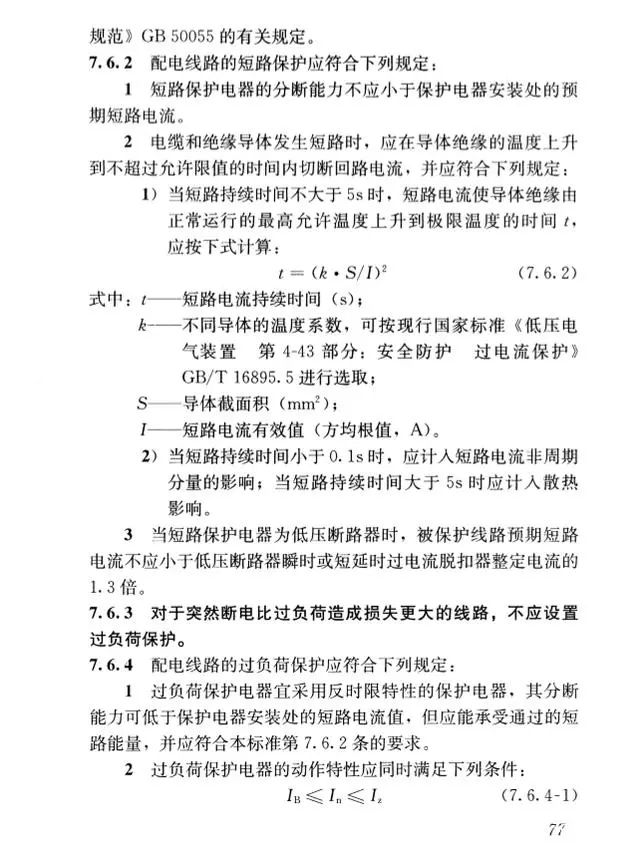

解读:与老《民规》4.7.3条基本一致。
解读:与老《民规》7.6.4的区别在于,此处明确不设置过负荷保护,旧规可设置过负荷保护动作于信号但不切断电路。
4
解析:此条为新增,与《建筑设计防火规范》GB 50016-2014(2018版)的10.1.10条保持一致。

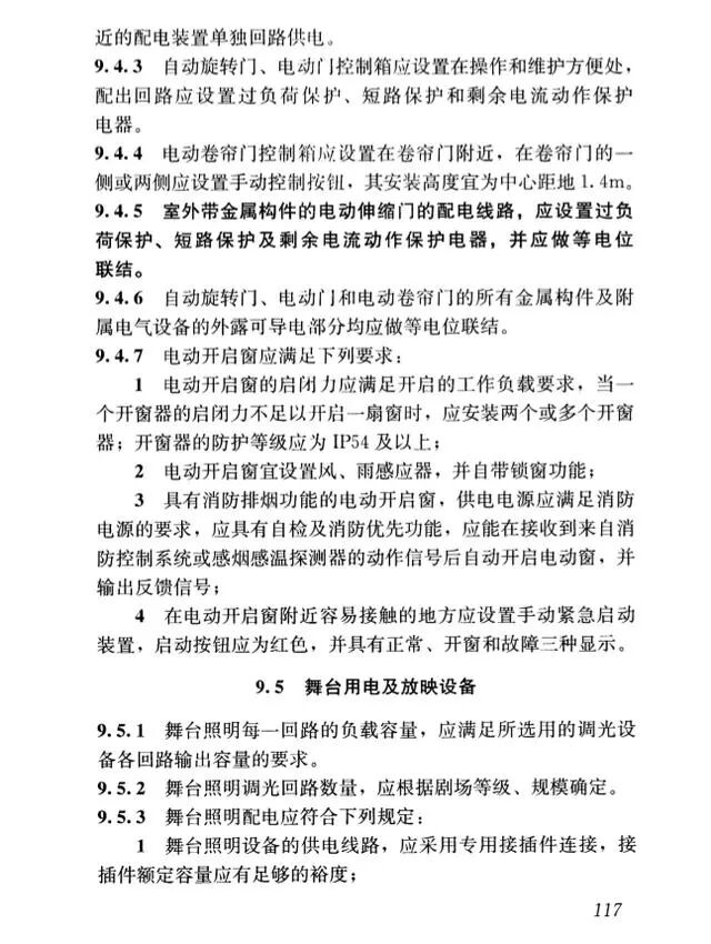

解析:此条与《住宅建筑电气设计规范》JGJ 242-2011的8.3.1大致保持一致,8.3.1 电动门应由就近配电箱(柜)引专用回路供电,供电回路应装设短路、过负荷和剩余电流动作保护器,并应在电动门就地装设隔离电器和手动控制开关或按钮。

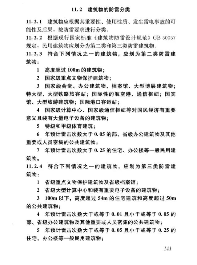

解析:防雷基本是《建筑物防雷设计规范》GB 50057的内容,此条与旧《民规》11.8.9条完全一致。值得注意的是此处强调了单根钢筋作为防雷装置不应小于10mm,GB 50057也有要求:敷设在混凝土中作为防雷装置的钢筋或圆钢,当仅为一根时,其直径不应小于10mm;对专设引下线暗敷时,要求其圆钢直径不应小于10mm。

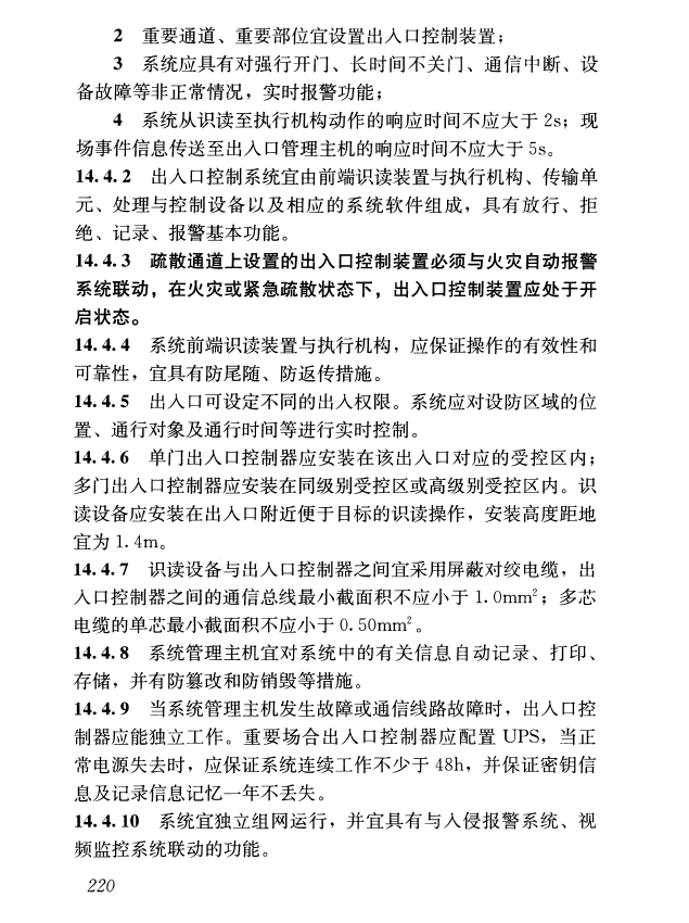

解析:与《火灾自动报警系统设计规范》GB 50116-2013的4.10.3大致相同,4.10.3 消防联动控制器应具有打开疏散通道上由门禁系统控制的门和庭院电动大门的功能,并应具有打开停车场出入口挡杆的功能。
