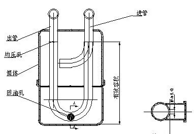

气液分离器,顾名思义,就是在制冷系统中的基本作用是分离并保存回气管里的制冷剂液体以防止压缩机液击。因此,它可以暂时储存多余的制冷剂液体,并且也防止了多余制冷剂流到压缩机曲轴箱造成油的稀释。有时也称作低压储液器。
由于在分离制冷剂液体过程中,冷冻油也会被分离出来并积存在气液分离器底部,所以在气液分离器出口管和底部会有一个油孔,保证冷冻油可以回到压缩机,从而避免压缩机缺油。
气液分离器的基本结构如下图:
气液分离器的作用
气液分离器在制冷系统中的主要作用是容纳系统中回液部分冷没媒,防止对压缩机造成液击,以及过多制冷剂对压缩机机油的稀释。
