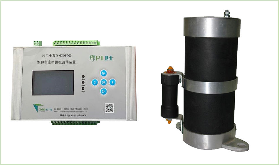

电压互感器根据绝缘形式的不同,分为全绝缘型电压互感器和半绝缘型电压互感器。对于半绝缘电压互感器,应特别注意一次消谐器可能带来的PT一次绕组N端绝缘损坏问题。如考虑安装二次消谐,对于全绝缘型PT,安装一次消谐器即可有效防治谐振;对于半绝缘型电压互感器,应安装半绝缘型一次消谐器(满足PT中性点耐压水平),同时安装二次消谐装置加强防治力度。
根据国家标准GB1207-2006《电磁式电压互感器》,半绝缘电压互感器是指一次绕组的一端准备直接接地的单相电压互感器,一次绕组接地端(N端)设计时,靠近二次绕组,其一次绕组与二次绕组及地的主绝缘承受的电压很低。因此半绝缘电压互感器不适宜采用一次消谐措施,存在电压互感器一次中性点被击穿的风险。
半绝缘电压采用检测饱和电流型微机消谐装置。检测饱和电流型微机消谐装置基于谐振饱和理论(铁磁谐振发生时,必然伴随较大的PT一次绕组饱和电流,且饱和电流一定先于铁磁谐振),以电压互感器饱和电流为启动判据。
检测饱和电流型微机消谐装置
由此,半绝缘电压互感器采用检测饱和电流型微机消谐装置。检测饱和电流型微机消谐装置基于谐振饱和理论(铁磁谐振发生时,必然伴随较大的PT一次绕组饱和电流,且饱和电流一定先于铁磁谐振),以电压互感器饱和电流为启动判据,来抑制谐振发生。
