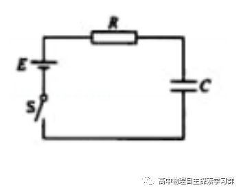

图为研究电容器充、放电的实验电路图。实验时,先使开关S掷向1端,电源E对电容器C充电;经过一段时间,把开关S掷向2端,电容器C与电阻R相连,电容器放电。在开关S接通2端后的极短时间内,下列说法正确的是(  )
A.电容器带电量和两板间电压都增大
B.电容器带电量和两板间电压都减小
C.电容器带电量增大,两板间电压减小
D.电容器带电量减小,两板间电压增大
【解答】解:开关连通1端时,电容器与电源接通,给电容器充电,使电容器带上电荷,开关接通2端时,电容器通过电阻构成回路,使电容器极板上所带电荷中和,电容器放电,则电容器所带电荷量减少,两板间电压降低,故B正确。
故选:B。

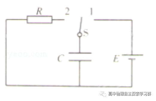

将平行板电容器C、电源E和电阻R等元件连接成如图所示的电路。初始时电容器不带电。闭合开关S,在电源向电容器充电的过程中,下列说法正确的是(  )
A.电容器带电量增大,两板间电压减小
B.电容器带电量减小,两板间电压增大
C.电容器带电量和两板间电压都增大
D.电客器带电量和两板间电压都减小
【解答】解:初始时电容器不带电,当闭合开关S,在电源向电容器充电的过程中,因电容C不变,那么电容器的电量Q增大,且两极板的电压也增大,故ABD错误,C正确;
故选:C。

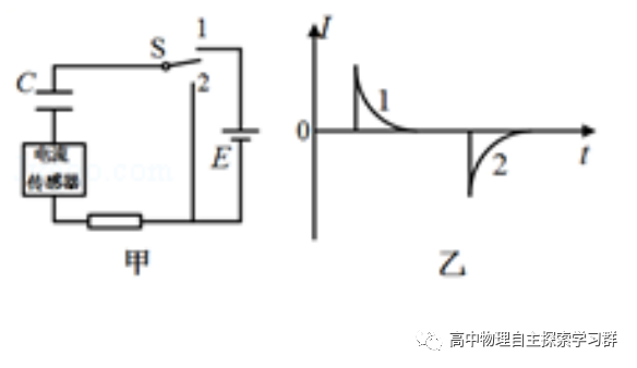

把一个电容器、电流传感器、电阻、电源、单刀双掷开关按图(甲)所示进行连接.先使开关S与1端相连,电源向电容器充电;然后把开关S掷向2端,电容器开始放电.与电流传感器相连接的计算机所记录的充、放电电流随时间变化的I﹣t曲线如图(乙)所示.下列关于这一过程的分析,正确的是(  )
A.电源给电容器充电过程中,电容器两极板间的电压逐渐减小
B.曲线1与横轴所围面积等于充电过程中电容器极板间的电压值
C.曲线1表明充电时回路电流越来越大,曲线2表明放电时回路电流越来越小
D.将曲线1和曲线2进行对比,能发现电容器充、放电的电流方向相反
【解答】解:A、在形成电流曲线1的过程中,开关S与1端相连,电容器在充电,所带电量增大,电容不变,由电容的定义式C=分析可知极板间电压增大,故A错误;
B、由q=It可知,I﹣t图线与时间轴围成的面积表示电荷量,故B错误;
C、曲线1表明充电时回路电流越来越小,曲线2表明放电时回路电流越来越大;故C错误;
D、由图可知,电容器充、放电的电流方向相反,故D正确。
故选:D。

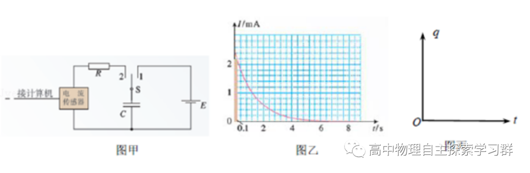

电流传感器可以像电流表一样测量电流,由于它与计算机相连,还能显示出电流随时间变化的I﹣t图象。照图甲连接电路,先使开关S与1端相连,电源向电容器充电,这个过程可在短时间内完成。然后把开关S掷向2端,电容器通过电阻R放电,传感器将电流信息传入计算机,屏幕上显示出电流随时间变化的I﹣t图象如图乙所示。
(1)在图中画一个竖立的狭长矩形(在图乙的最左边),它的面积的物理意义是   (填写面积所代表物理量的名称)
(2)根据I﹣t图象估算电容器在全部放电过程中释放的电荷量约为   C(结果保留一位有效数字)。

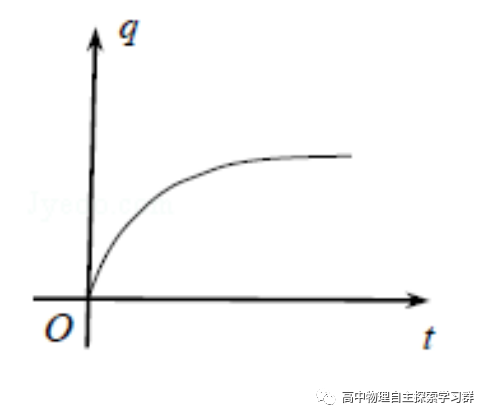

(3)若对应开关S与1端相连的充电过程,电荷量随时间变化的q﹣t图象的示意图是怎样的?请在图丙中定性画出。
【解答】解:(1)将横坐标t分成许多很小的时间间隔△t,在这些很小的时间间隔里,放电电流I可以视为不变,则I△t为这段时间内的电量。在图乙I﹣t图中用阴影标记了一个竖立的狭长矩形,这个阴影面积的物理意义是通电0.1秒充入电容(流过电阻R)的电荷量。
(2)电容器所带的电荷量在数值上等于图象与坐标轴所包围的面积。
确定每个小方格所对应的电荷量值,纵坐标的每个小格为0.2mA,横坐标的每个小格为0.2s,则每个小格所代表的电荷量数值为 q=0.2×10﹣3×0.2=4×10﹣5C。
曲线下包含的小正方形的个数为40个(格数为38﹣42都正确)。
由曲线下方的方格数与q的乘积即得电容器所带的电荷量 Q=40×4×10﹣5C=1.6×10﹣3C≈2×10﹣3C。
(3)由电荷量与电流的关系可知,q=it,可知q﹣tq图线的斜率表示充电电流的大小,结合图乙可知,电容器的充电电流越来越小,所以其q﹣tq图象如图;
