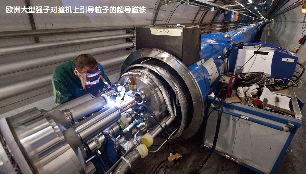

  低温超导体需要极低的温度,高温超导体无法拉成导线,这就极大地限制了它们的应用。不过即便这样,由于超导体那无可替代的优越性,它们已经在局部领域大显身手。譬如,欧洲核子中心大型强子对撞机上引导粒子的强磁场以及医院核磁共振扫描仪使用的强磁场,都是由超导体提供的。它们通常是铌锡合金,用液氦冷却到4K或更低。

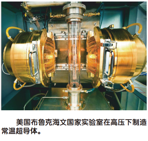

  受到该软件的启发,2015年,一位德国物理学家使155千兆帕高压下(标准大气压的150万倍)的固态硫化氢,在203.5K(约-70℃)实现了超导。
  2020年,一个美国研究小组制造出一种在287K(相当于14℃)下超导的材料。这是第一次在类似于室温的条件下实现超导。他们通过在两颗钻石之间挤压材料,达到了267千兆帕的高压(接近地核处的压强)。
  这意味着,只要给予很高的压强,传统超导体在室温下工作也是可能的。为什么传统超导体会有这种特性呢?这就需要我们发展BCS理论,从理论上作出解释。一旦有了新理论,我们或许就能预言在压强不特别高的条件下实现高温超导的新材料。这样的理论至今还付之阙如,但应该为时不远。2020年,有人根据一个初级理论,已经预言了一种材料,只需要100千兆帕压强,就能在0℃将其转变为超导体。
