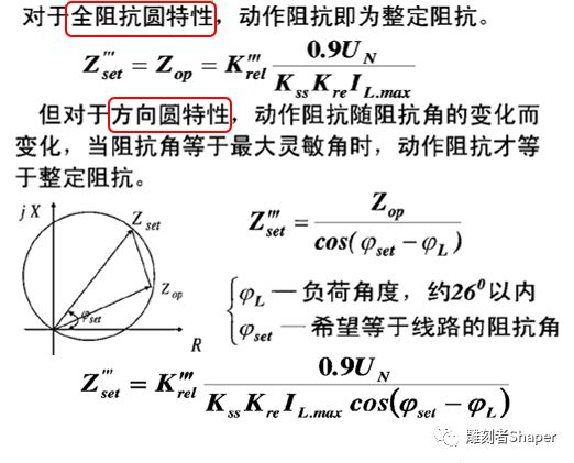

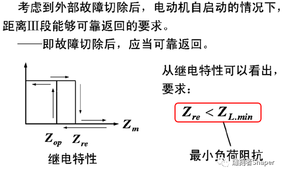

三、阻抗继电器
以整定阻抗末端连线是直径的偏移圆特性为例:

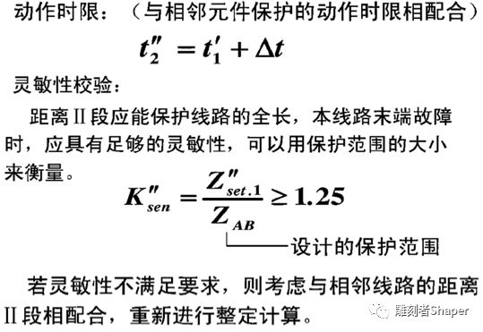

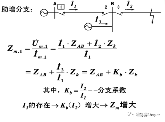

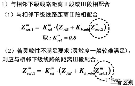

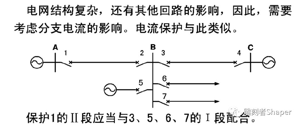

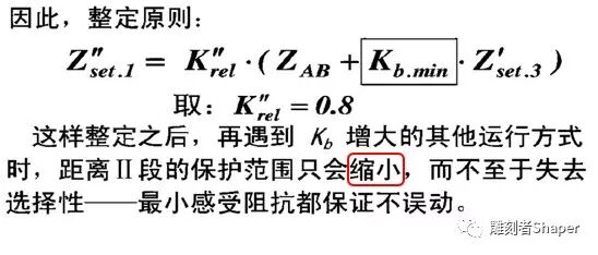

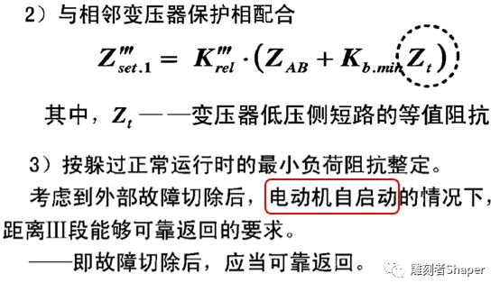

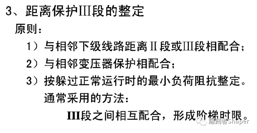

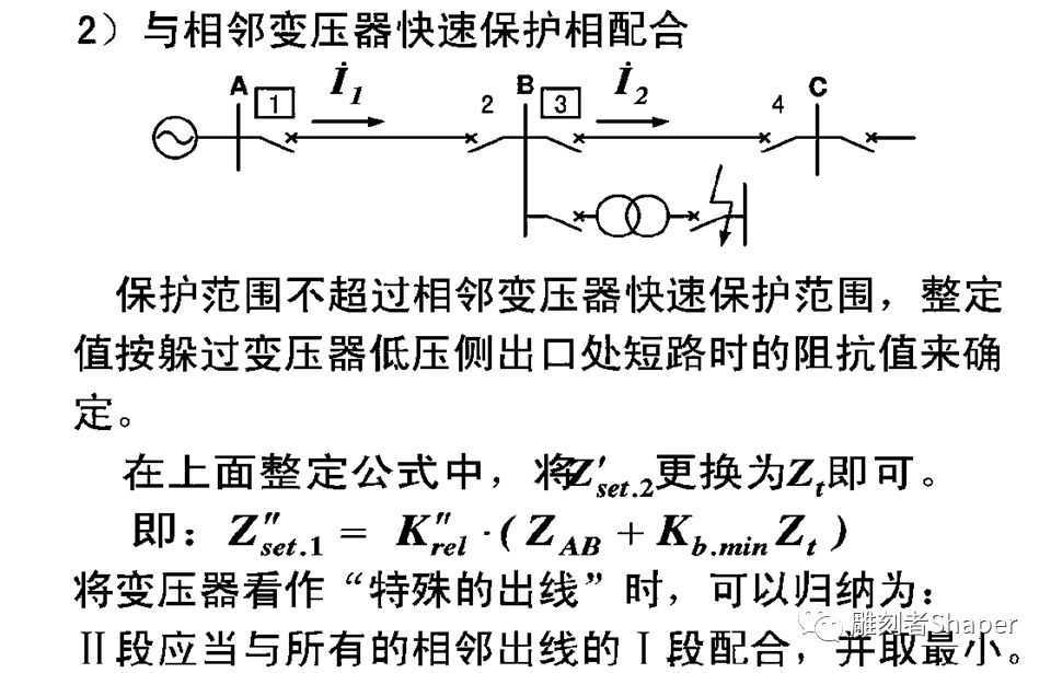

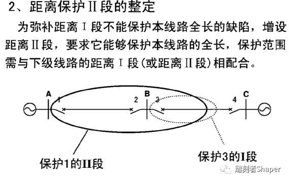

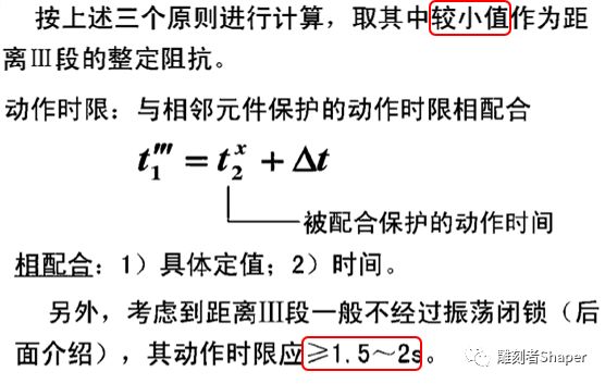

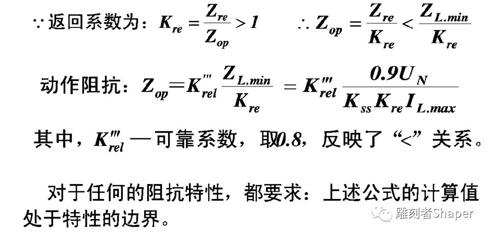

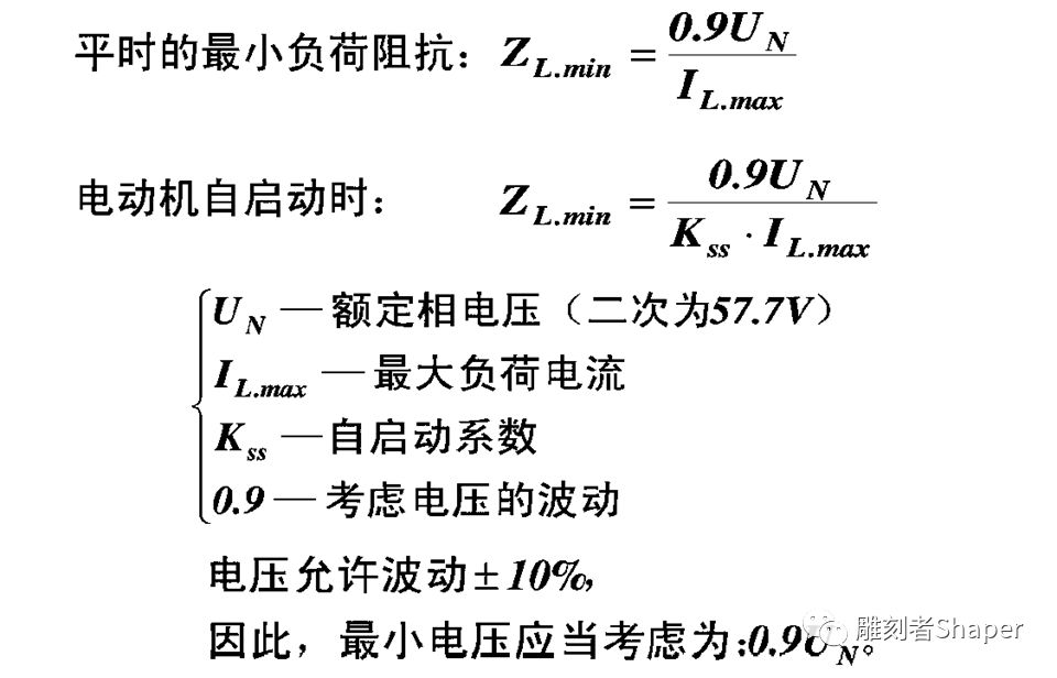

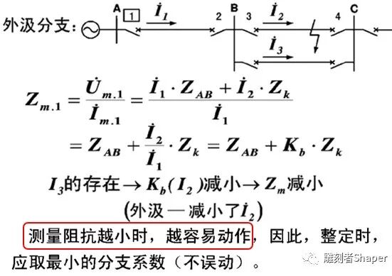

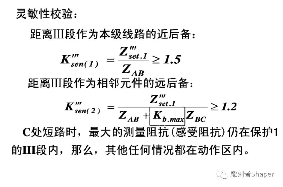

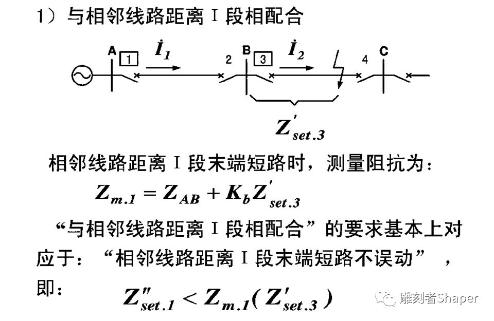

四、距离保护的整定计算
与阶段式电流保护的类似,也通常采用三段式保护: I、II段作为本线路的主保护,III段作为本线路的近后备和相邻线路的远后备。
五、对距离保护的评价
