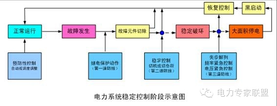

《电力系统安全稳定导则》规定我国电力系统承受大扰动能力的标准分三级:
  • 第一级标准:保持稳定运行和电网的正常供电[对于出现概率较高的单一元件故障,不采取稳定控制措施 ];
  • 第二级标准:保持稳定运行,但允许损失部分负荷[出现概率较低的严重故障];
  • 第三级标准:当系统不能保持稳定运行时,必须防止系统崩溃,并尽量减少负荷损失[出现概率很低的多重性严重事故]。
国网的安全稳定三道防线总体上应满足三级标准要求。
  • 继电保护是第一道防线,但第一道防线的正确动作并不一定能完全满足稳定导则中规定的第一级标准,例如,一些联系相对薄弱的电网连单瞬、单永故障都存在问题,需要采取稳定控制措施来提高电网的送电能力;
  • 稳定控制系统是基于对电网的稳定分析而配置的,它只针对预想的运行
    方式、预定的故障类型,如果出现了预想以外的方式或故障,则稳控系统不能保证电网的稳定性,即第二道防线是人们主动出击采取的措施;
  • 第三道防线则是兜底的, 凡是多重故障、预想之外的事故导致系统失去同步或频率、电压异常,由第三道防线的装置采取控制措施,防止事故扩大,防止系统崩溃,即第三道防线是被动应对大事故的手段。
电力系统稳定控制阶段示意图如下:
