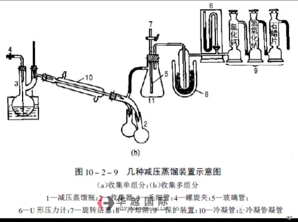

真空系统在各个行业的应用越来越普遍。如电子加工真空系统、电池生产真空系、蒸发蒸馏真空系统、废液(废酸水、废碱水、废油水等)回收真空系统、物料浓缩结晶真空系统、食品行业真空系统等等。超高真空密封电气馈通件的制造是一项高度专业化的技术,世界各地的公司都拥有,但如何与这些电气设备连接却往往被大多数人忽视。科学家、工程师和技术人员通常需要自行解决产品的连接缺陷。事实上,大多数馈通件制造商认为他们的参与在真空容器开始的地方结束。
真空系统,组装质量的高低直接决定了真空系统性能的优劣。连接处密封不漏气和具有足够的机械强度是真空组装技术的关键。而所选连接技术必须设计得当,适用于机械强度、温度和变交热负载以及所需气密性相关的要求。

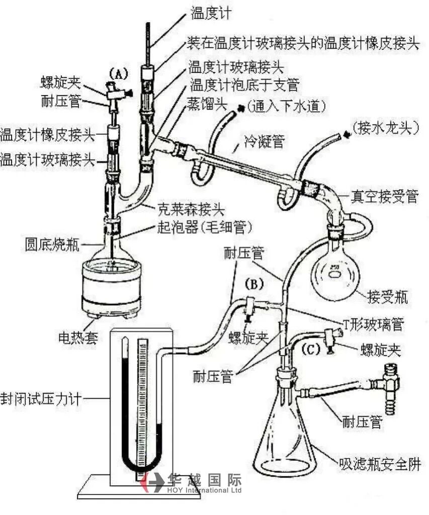

一、真空系统的设计方案步骤
1、根据被抽容器对真空度的要求,选择适当的真空系统设计方案,进行选、配泵计算;
2、确定导管、阀门、捕集器、真空测量元件等,进行合理配置;
3、最后画出真空系统装配图和零部件图。
二、真空系统的连接方式

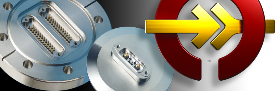

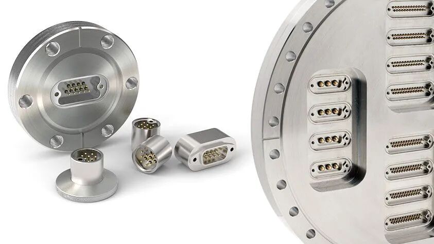

电气馈通
– 真空馈通,其主要设计/功能是将电能输送到真空系统中。单针和多针设计是常规制造的。
1.玻璃对金属(良好) ——玻璃的结晶非晶特性促进了低损耗信号传输。
  • 匹配密封:从玻璃和金属氧化物之间的结合中获得强度。玻璃和金属具有大致相同的热膨胀系数。
  • 压缩密封:当玻璃和金属具有不同的热膨胀系数时产生,并且金属在冷却时压缩在凝固的玻璃周围。压缩密封件可以承受非常高的压力,并用于各种工业应用。
2.陶瓷对金属(良好) ——密封件是玻璃的替代品。由于在需要坚固密封的高应力环境中具有出色的密封性能,陶瓷密封件超出了玻璃对金属密封件的设计限制。在玻璃还是陶瓷之间进行选择取决于应用、重量、散热解决方案和材料要求
3.微晶玻璃金属 (BEST) – 密封件是真空馈通件的最佳选择,因为它们结合了压缩密封、低信号损失和在高应力环境中的卓越性能的优点。
环氧树脂 (差) ——密封件非常经济,但有许多限制,包括除气问题,并且通常限于 100 摄氏度的工作温度。
胶水或橡胶(差) ——密封件也很经济,但与环氧树脂有相同的局限性,但更极端。

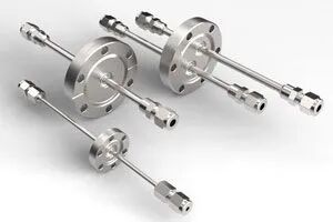

液体和气体馈通:
– 真空馈通,其主要设计/功能是将液体或气体带入和带出真空系统。此类真空馈通的密封件包括金属对金属型锻或可变形金属垫圈。

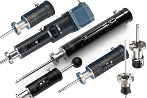

运动和操纵馈通:
 一种真空馈通,其主要设计/功能是通过机械方式将运动(动能)传递到真空系统中。
  • 波纹管密封
  •  (BEST) – 通常在旋转和直线型馈通件中焊接波纹管组件。这些类型的馈通件采用 316 不锈钢制造,通常额定温度为 250 摄氏度,无除气,额定用于超高真空环境。
  • O 形圈(良好) ——通常由 Viton、Buna-N 或 Kalrez 化合物制成。O 形圈的使用寿命比波纹管短。O 形环密封真空馈通件的额定温度通常为 80-150 摄氏度,仅用于高真空应用。
  • 铁磁流体 (昂贵) ——一个独特的旋转接口充满了铁磁流体,通过永磁体的磁场悬浮在适当的位置,以产生气密的真空密封。

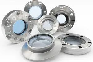

视口馈通
– 真空馈通,其主要设计/功能是真空系统内外的视觉、光学或宽带能量传输。
钎焊密封- 真空观察窗使用各种高温钎焊合金密封到金属上。钎焊在真空或可控气氛炉内进行。接合的蓝宝石或石英,此后钎焊过程简单地将两个金属表面-光盘将金属通过第一结晶/无定形衬底上制造金属化表面来完成的。蓝宝石视口使用含金合金密封,适用于高达 450C 的温度,但仅适用于小直径尺寸。另一方面,石英和熔融石英需要更软(可延展)的铅银合金,最高工作温度为 200C。
