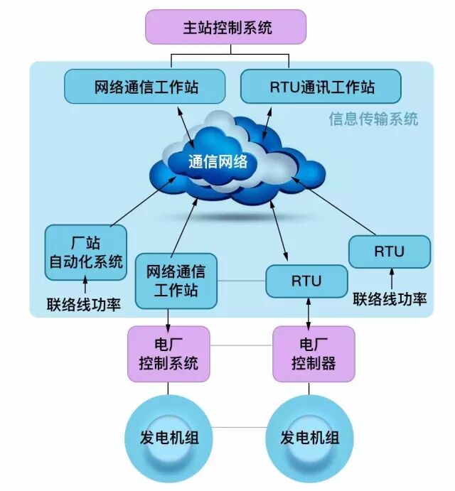

自动发电控制(AGC)系统,是一套完整的功率调节控制系统。一般由实时发电控制系统、联络线交易计划、机组计划与实时经济调度、备用监视和性能评价等功能组成。它主要是在满足系统发电约束的各项条件下,自动调节参加AGC的机组发电有功功率,在使发电费用优化的前提下,达到保持系统频率或联络线功率在某个控制目标内。
自动发电控制(AGC)系统总体结构
1、主站系统。又称能量管理系统(EMS),是自动发电控制的大脑,EMS应由主站计算机系统、能量管理软件系统、自动发电控制应用软件等部分组成。
2、信息传输系统。信息传输系统是自动发电控制的神经系统,用于传输自动发电控制主站系统计算所需的信息、以及主站系统发送给电厂的控制指令。
3、电厂控制系统。发电厂用于接受控制信号、控制发电机组调整发电功率的系统或设备。电厂控制系统主要包括:
 1)调速器。调速器是控制发电机组输出功率最基本的执行部件。对于具有功率基准值输入接口的调速器,可直接将功率设定值或升降命令发送到调速器,实现AGC控制。
 2)调功装置。对于不具备功率基准值输入接口的调速器,必须由调功装置进行控制信号的转换,如转换成对调速电动机的控制信号。
 3)协调控制系统(CCS)。单元汽轮发电机组的发电机、汽轮机和锅炉是一个有机的整体,而调功装置运用于汽轮发电机组的控制,只能实现对汽轮机响应负荷变化的控制,无法实现对锅炉的控制。因此,需要采用协调控制系统,对汽轮发电机组机、电、炉的多个变量进行协调控制,使机组既能满足电力系统的运行要求,又能保证整个机组的安全性、经济性。
 4)全厂控制系统。在有多台机组的电厂中,采用全厂控制系统对主站的AGC指令在机组之间进行负荷分配,能降低每台机组调节的频繁程度。
