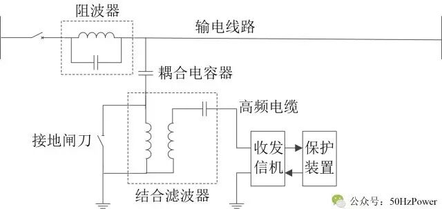

高频通道
由于要发送本侧和接受对侧的电气量,纵联保护需要数据传输通道。闭锁式高频保护的通道一般采用相-地耦合单频制,其工作方式为短时发信方式,即只有在线路发生故障时发信,正常时通道中无信号,其通道主要由以下几个部分组成。
图1 闭锁式高频保护通道
其中,需要注意的是在对结合滤波器或收发信机进行检修工作时,耦合电容器的下端不能悬空,需要将其接地闸刀合上,防止高压危及人身安全。其余部分的功能不再赘述。

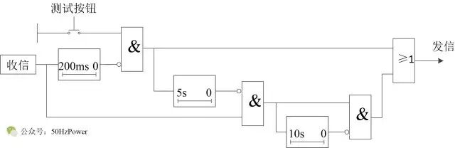

通道测试
因为正常运行时高频通道内无信号交换,无法确定高频通道的良好性,因此闭锁式高频保护通常有通道测试功能,用于判断保护、收发信机和高频通道之间信号的发送、接收和传输是否正常。
其过程一般为:按下本侧收发信机通道试验按钮后,本侧发信200ms后停信,对侧接收到信号后启动发信并持续10s,本侧在持续接收到对侧信号5s后再次启动发信,持续发信10s后测试结束。
图2 通道测试逻辑图

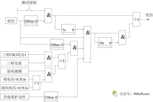

特殊启信、停信逻辑图
从保护动作原理可以看出,高频保护正确动作的关键是启、停信,除了正常的启信、停信外,为保证高频保护的正确可靠动作,高频保护还设有远方启信、其他保护停信、三跳位置停信等。
以下将对高频保护的特殊启信、停信逻辑进行讲解。
远方启信
当区外故障时,如图3中L点,此时若N侧保护启动元件未启动,将造成M侧高频保护误动。为防止此类情况的发生,高频保护设有远方启信功能,即本侧保护装置启动元件未启动,但收到对侧信号时,将启动本侧启动元件开始发信。
远方启信中需要注意两个特例:

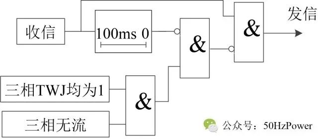

(1)区内故障时其他保护先于高频保护动作
区内故障时,如图3中K点,若M侧距离保护或其他主保护先于高频保护动作,跳开M侧开关,此时M侧高频保护启动元件不启动,但收到N侧信号,满足远方启信的条件,将向N侧发闭锁信号,造成N侧高频保护拒动。
为解决这一问题,采用跳闸位置继电器TWJ停信,其逻辑如图4所示。当M侧高频保护接收到三相TWJ=1和三相无流开入时,将停信100ms,以保证N侧高频保护正确动作。
图4 三跳位置停信逻辑图

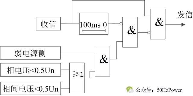

(2)线路一侧为弱电源
图2中,若N侧为弱电源侧,当区内故障时,N侧高频保护不会启动,同样也满足远方启信的条件,将造成M侧高频保护拒动。
因此当线路一侧为弱电源时高频保护应具有弱馈功能,即当N侧保护启动元件不启动,同时检测到N侧相电压(相间电压)小于0.5Un时,立即停信,使M侧快速跳闸,其逻辑如图5所示。N侧跳闸是否由弱电源侧保护跳闸控制字决定。
图5 弱电源侧停信逻辑图
其他保护停信
主要指母差保护动作停信。当M侧母线故障发生在开关与CT之间时,母线保护动作后,故障点依然存在,此时对高频保护而言将判定为区外故障而拒动。此时,由M侧母差保护出口继电器动作去停止M侧高频保护发信,从而使N侧开关跳闸切除故障。
综上所述,220kV线路闭锁式高频保护的特殊启、停信逻辑图如图6所示。
图6 特殊启信、停信逻辑图
