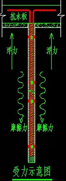

一、受力原理
抗浮锚杆受拉构件,一端锚固在建筑物底板,另一端锚固在地基的持力层中,受力过程首先是通过锚固体钢筋与注浆体之间的作用将上拔力传至注浆体上;而后通过注浆体与周边土层之间的摩擦力将注浆体所受到的力传至周围稳定土体中去,从而形成具有一定抗拔能力的抗浮锚杆,起到抗浮锚杆的抗浮作用。

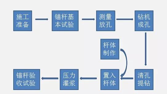

二、抗浮锚杆施工流程
1、施工流程
2、操作要点

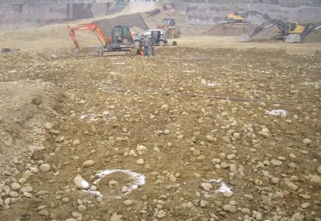

2)测量放孔
根据控制点和锚杆平面布置图进行锚杆测放,并作锚孔孔位放点标记。测放务必准确,要求测放过程中作好记录,检查无误,确保孔位的准确。锚杆定位偏差不宜大于20mm。

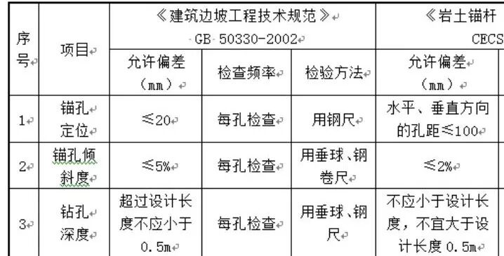

3)钻机成孔
钻机就位时,必须固定牢固,确保钻机机架的水平度和立轴的垂直度。锚杆孔直径按设计要求(设计无要求时,宜取锚杆直径的3倍,但不应小于一倍锚杆直径加50mm)。锚杆成孔采用跟管钻进,并且利用空压机产生的高压空气进行排渣。达到设计深度后,不得立即停钻,稳钻1~2min,防止底端头达不到设计的锚固直径。锚孔倾斜度不应大于5%,钻孔深度超过锚杆设计长度应不小于0.5m。
4)清孔提钻
终孔后利用高压空气清除孔内余渣,直到孔口返出之风,手感无尘屑为止,避免孔内沉渣存在。同时现场工程师及质检员进行孔深及锚孔偏斜度检测,符合要求后进行下道工序施工。

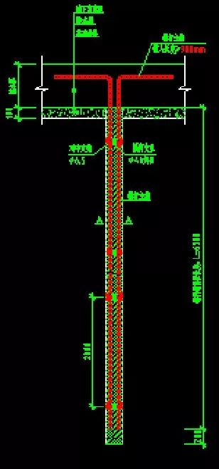

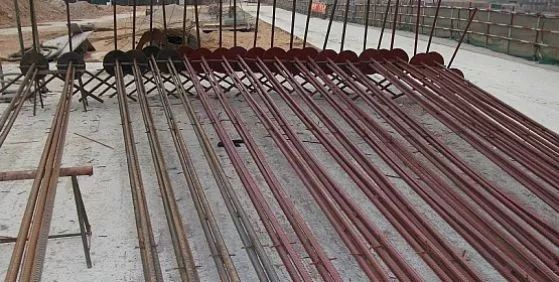

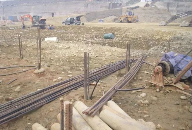

5)杆体制作
锚杆材料可根据锚固工程性质、锚固部位和工程规模等因素,选择高强度、低松弛的普通钢筋、高强精轧螺纹钢筋、预应力钢丝或钢绞线。锚杆材料的物理力学性能应符合现行国家标准以及有关专门标准的规定。锚杆下料长度为钻孔长度+锚入上部结构长度。其中锚入上部结构的长度应符合钢筋的锚固长度要求。除锈处理采用钢丝刷清除钢筋、焊管铁锈。
6)置入杆体
清孔完毕将锚杆垂直插入孔底,牢固地置于锚孔中央。

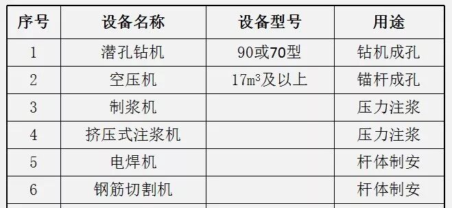

3、设备配置

1)控制标准
2)保证措施:

2、成孔
通病现象1:孔位误差大
产生原因:第一,测量放线误差;第二、放线后未对测量成果保护;第三、钻孔施工未对准测放点  。
产生后果:锚杆间距超过规范要求,不能通过验收 。
防治措施:第一、放线后,对测量成果进行复核;第二、成孔前,对测放点通过与周边点距离进行复核。

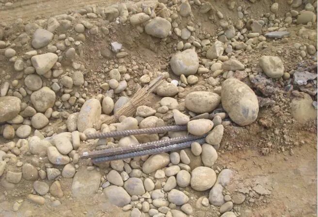

通病现象6:碎石类地层锚杆深度范围内有地下水
产生原因:降水时未考虑抗浮锚杆施工地下水要求,地下水未降至锚杆底部以下
产生后果:锚杆施工时,砂层及砾石沉淀至孔底,注浆时不能保证孔底注浆,锚杆锚固段减少
防治措施:降水设计时,考虑抗浮锚杆施工,保证水位降至锚杆底部。

3、锚杆制安
通病现象1:钢筋品牌合同不符
产生原因:不熟悉合同文件,钢筋品牌一般指厂家
产生后果:钢筋品牌与合同不符时,存在计量的风险
防治措施:施工前进行合同交底,材料采购计划中提出品牌。
通病现象2:钢筋规格与设计不符
产生原因:不熟悉设计图,规格包括强度等级和直径大小
产生后果:钢筋规格与设计不符不合格,不能通过验收
防治措施:施工前进行技术交底,材料进场后,根据图纸对进场材料进行验收。
通病现象3:锚杆钢筋长度与设计不符
产生原因:不熟悉设计图或施工随意
产生后果:锚杆长度不够会导致锚杆不合格
防治措施:施工前进行技术交底,施工过程中加强检查。

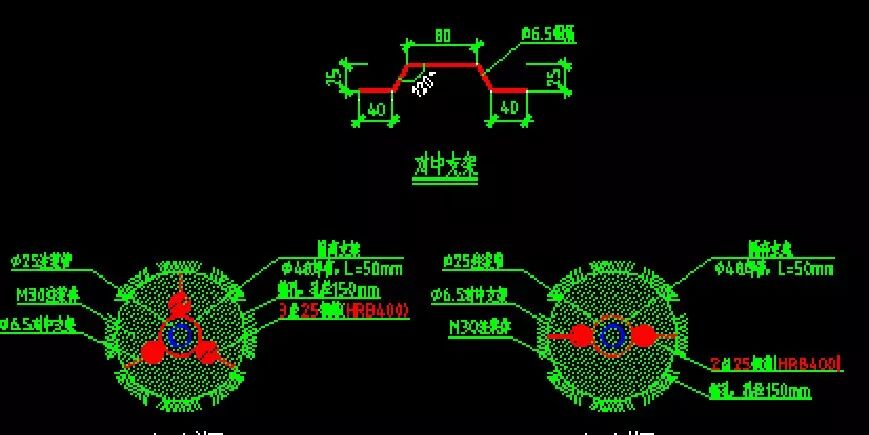

通病现象5:对中支架间距与大小与设计不符
产生原因:施工随意
产生后果:对中支架间距过大或对中支架过小,均会导致钢筋保护层不均,对中支架过大,锚杆放入锚孔内困难
防治措施:施工前进行交底,施工过程中加强检查。

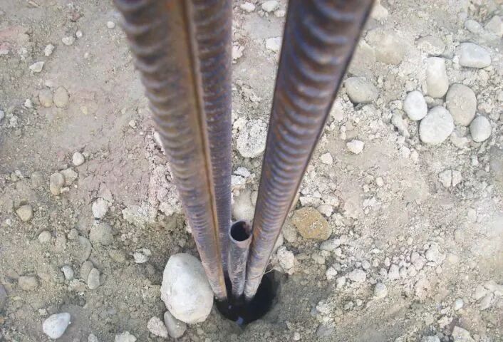

通病现象8:注浆管安放不到位
产生原因:第一、锚杆制作时,未按设计要求放置注浆管;第二、未对注浆管进行固定,拔管时,注浆管拔出,第三、注浆时拔管过快
产生后果:若孔底有水,浆液不能进入孔底,造成锚杆底端无锚固体,影响锚杆锚固力
防治措施:第一、锚杆制作时,注浆管安放至锚杆底部0.2m;第二、用胶带或铁丝将注浆管固定在锚杆上;第三、注浆时,待浆液返回至孔口再拔管。

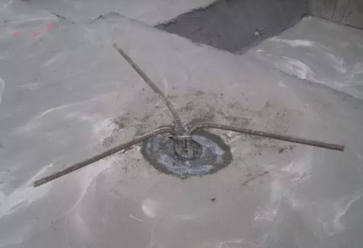

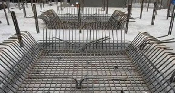

通病现象10:锚入抗水板段钢筋弯起点位置低
产生原因:钢筋弯起时,采用单根钢管直接向下压,对弯起点未控制
产生后果:弯起点距抗水板底面过近,锚杆受力后,抗水板开裂
防治措施:钢筋弯起,必须对钢筋的直线段进行固定,防止一起弯起,起弯点位于抗水板上层钢筋下约3~5cm。

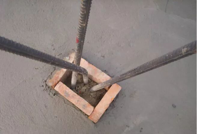

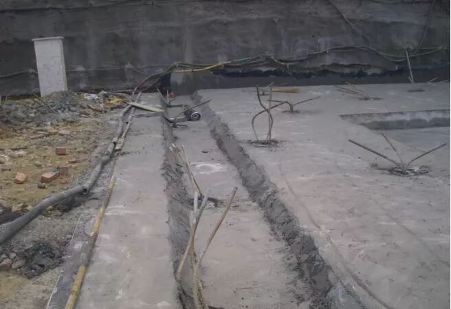

6、成品保护
通病现象1:注浆体强度未达到设计要求时开始检底
产生原因:抢工期。
产生后果:钢筋与锚固体松动,影响锚固力。
防治措施:第一、检底应在注浆体达到设计要求后方可进行;第二、检底采用人工;第三、先检底再施工抗浮锚杆。
通病现象2:检底时破坏锚固体
产生原因:质量意识不强。
产生后果:在靠近底板位置,锚杆无锚固体,容易产生锈蚀。
防治措施:检底时不破坏锚固体,锚固体在浇完垫层后再进行破除。
